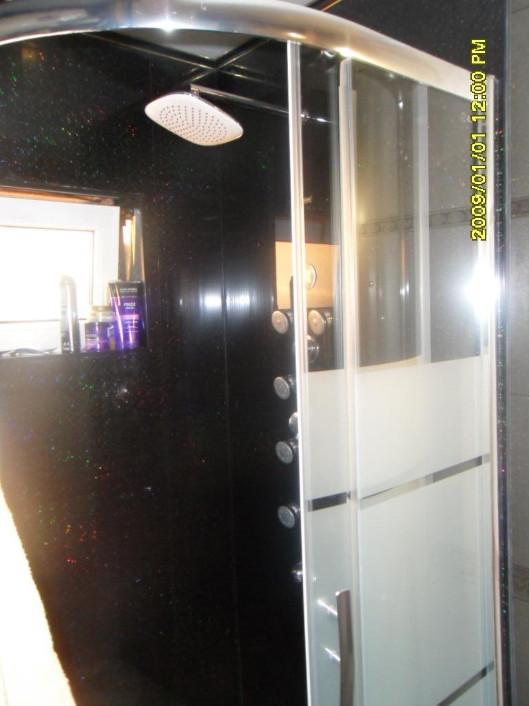

преди дни завърших една моя баня. Върху два слоя водоустойчив ГК директно налепих панели.

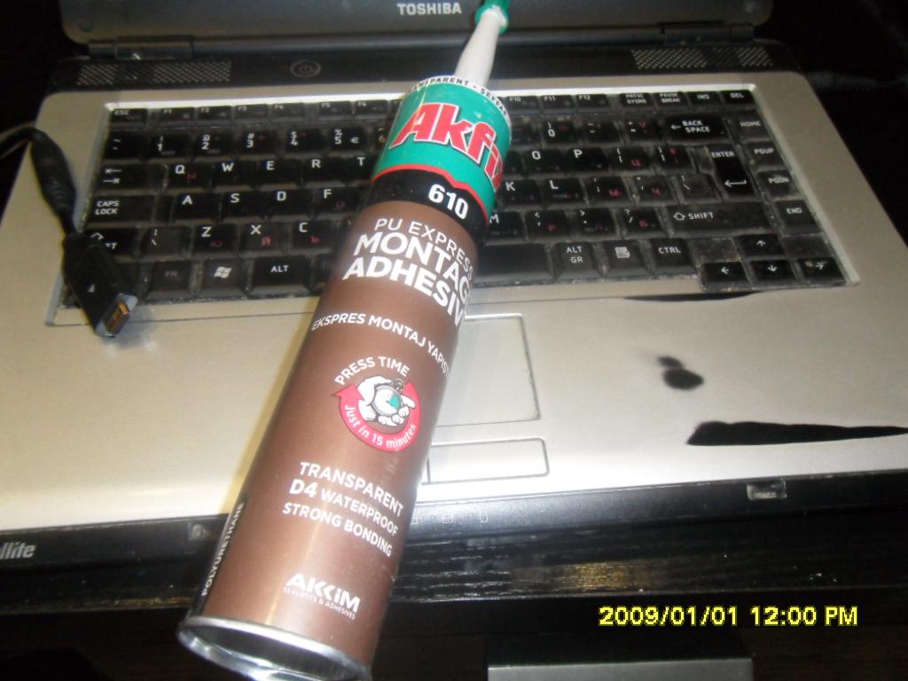

лепилото е Akfix 610
според мен най-доброто лепило! Ако слагате от лепилото и в нута и перото на ламперията нямате нужда от никаква хидроизолация.
Банята се използва по 5-10 пъти на ден в комбинация с хидромасажен душ.
