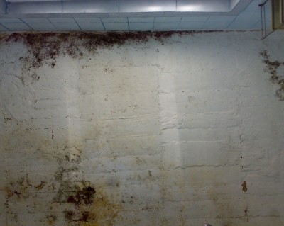

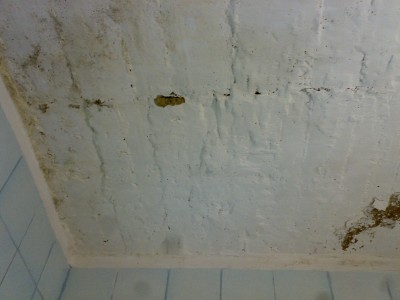

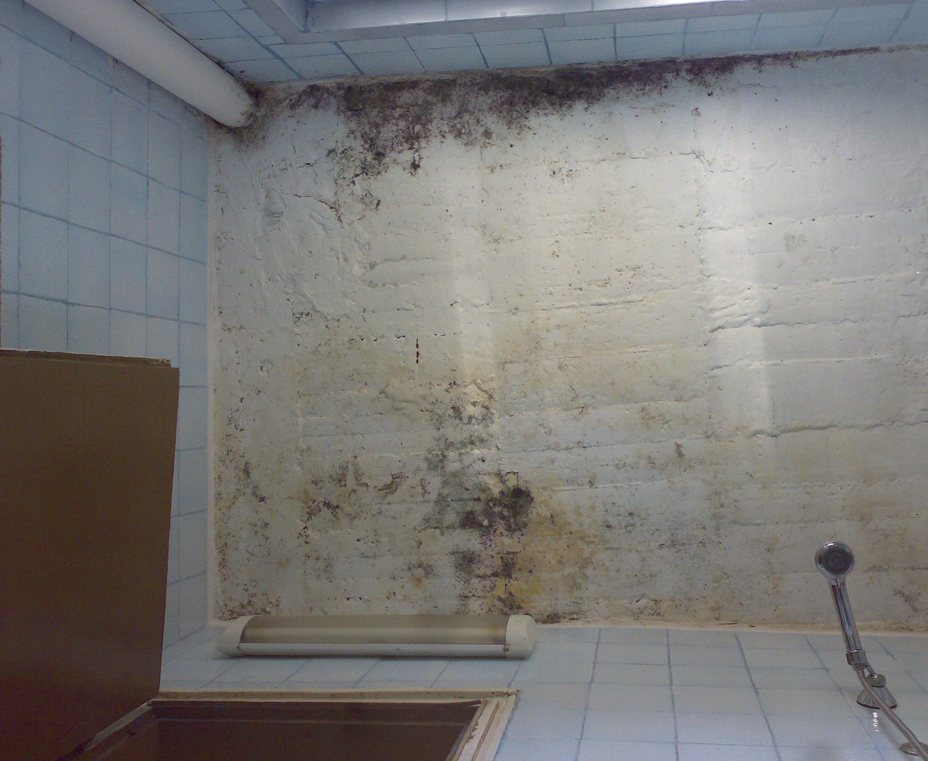

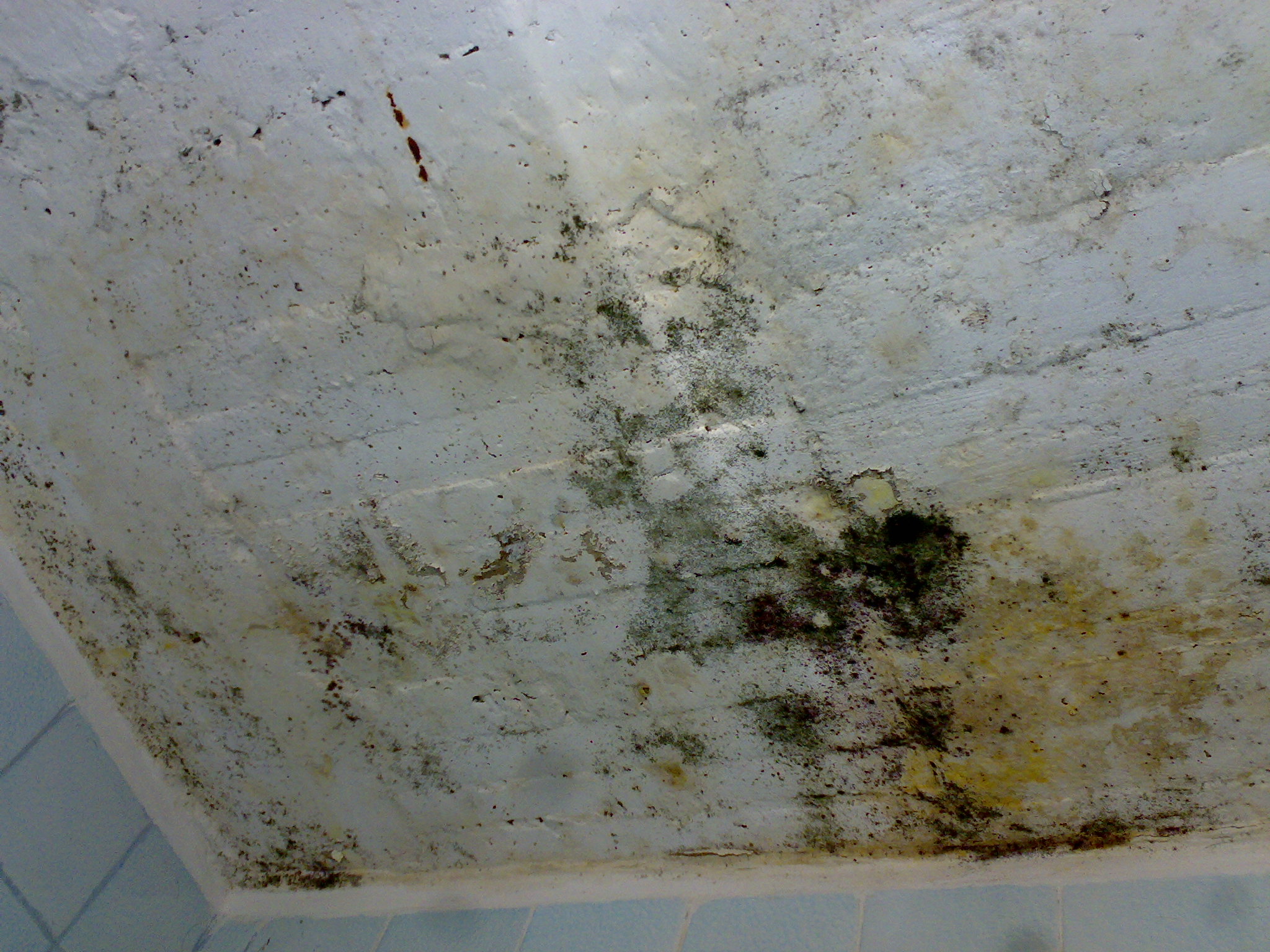

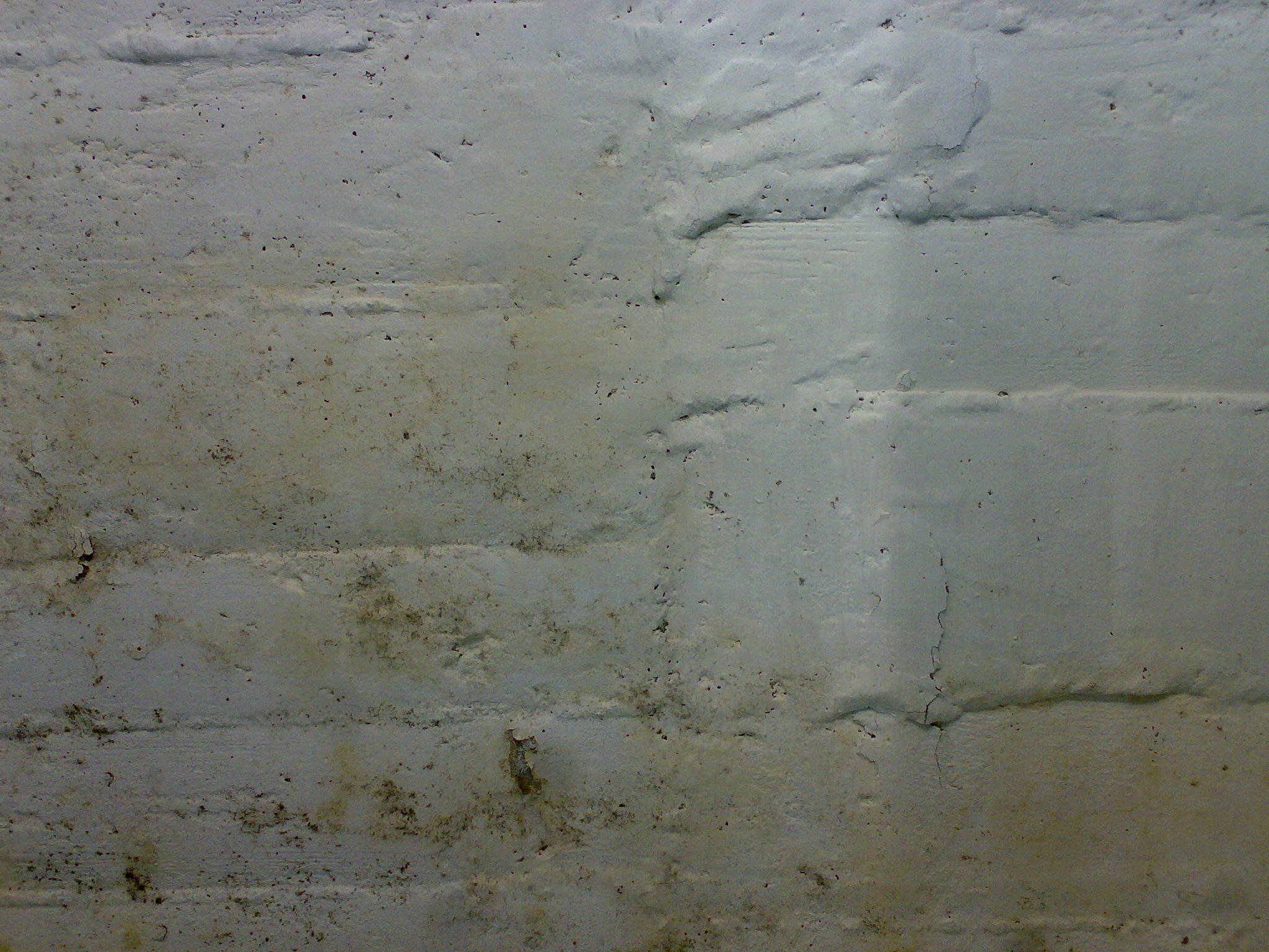

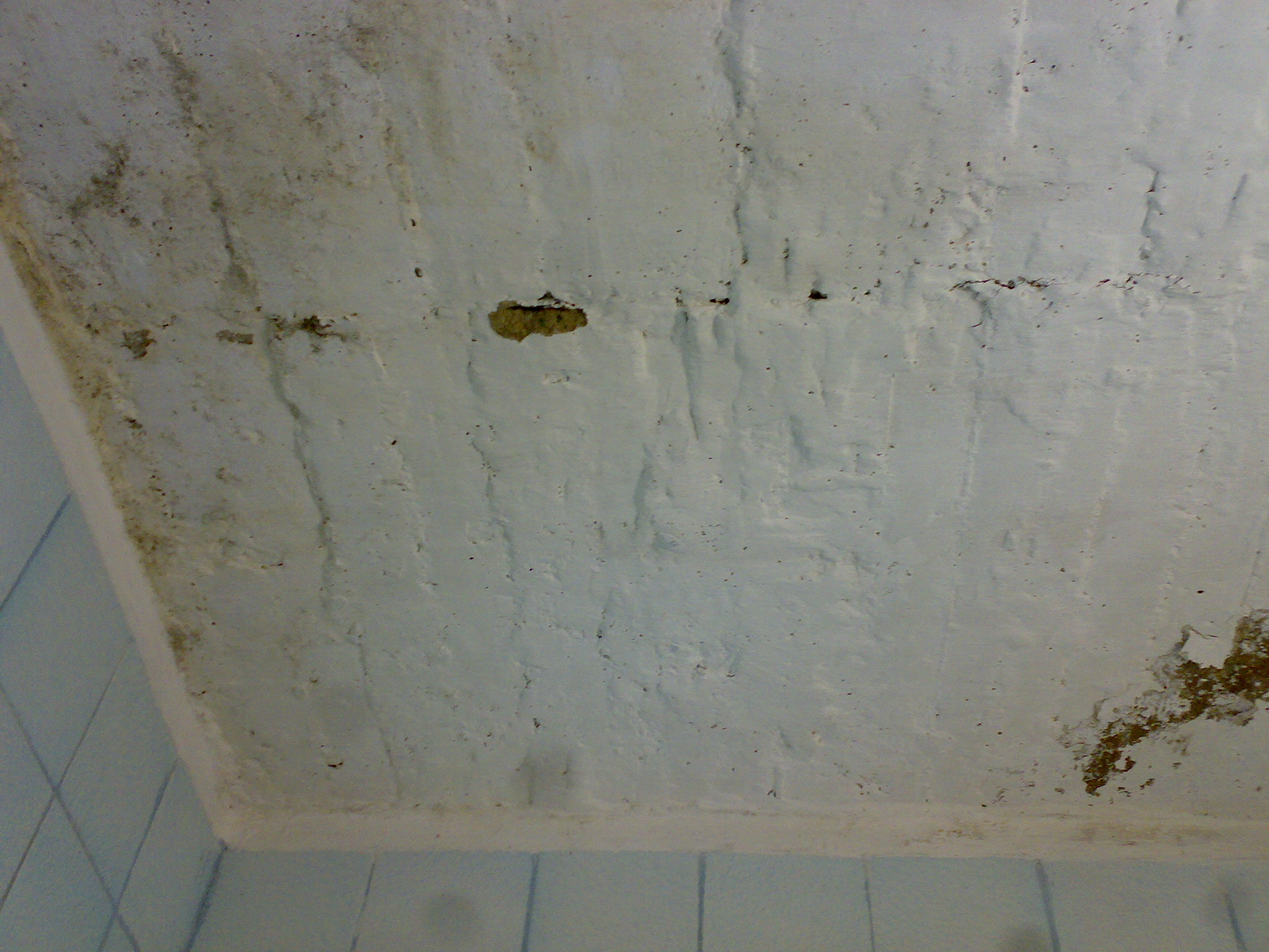

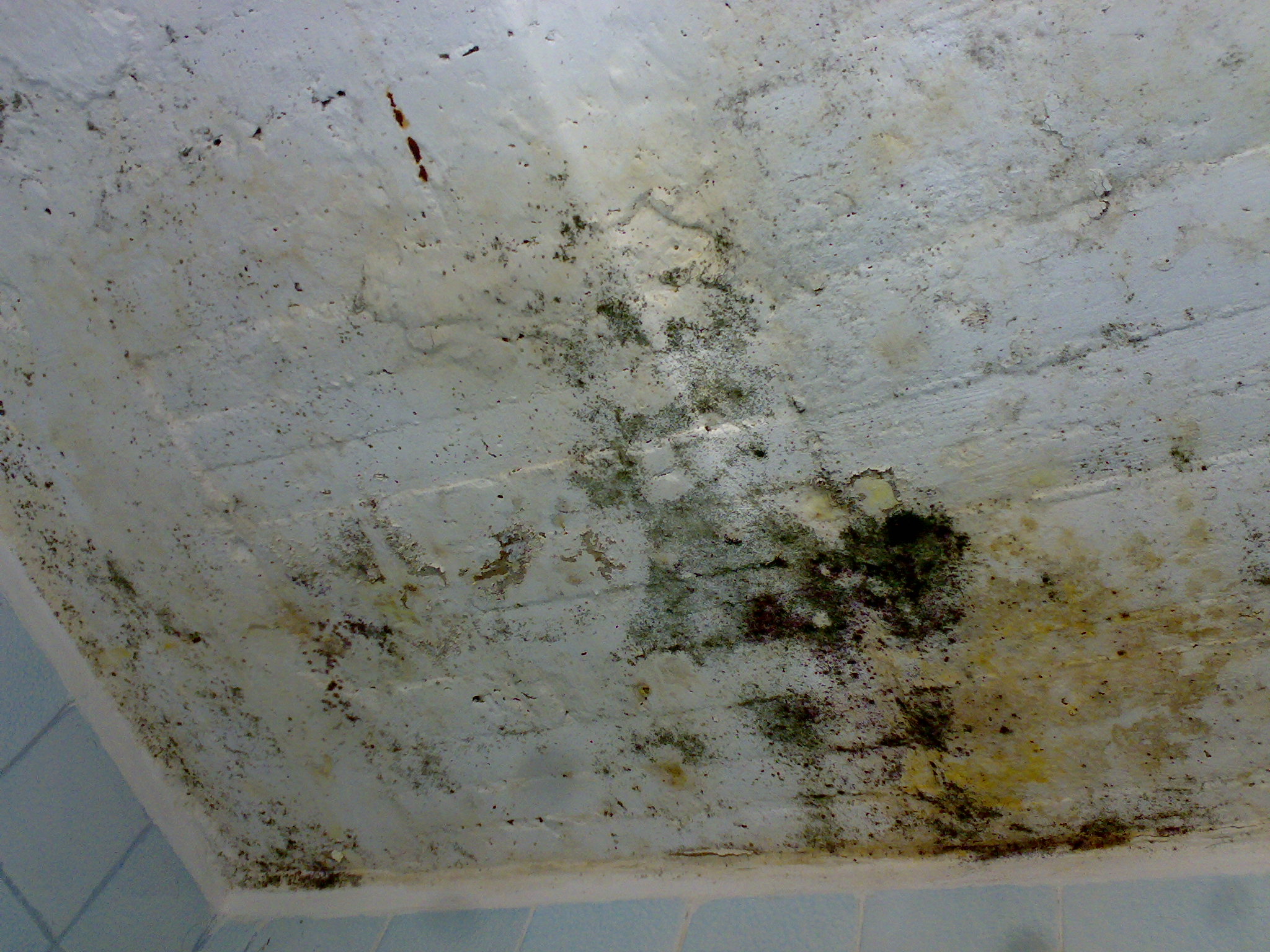

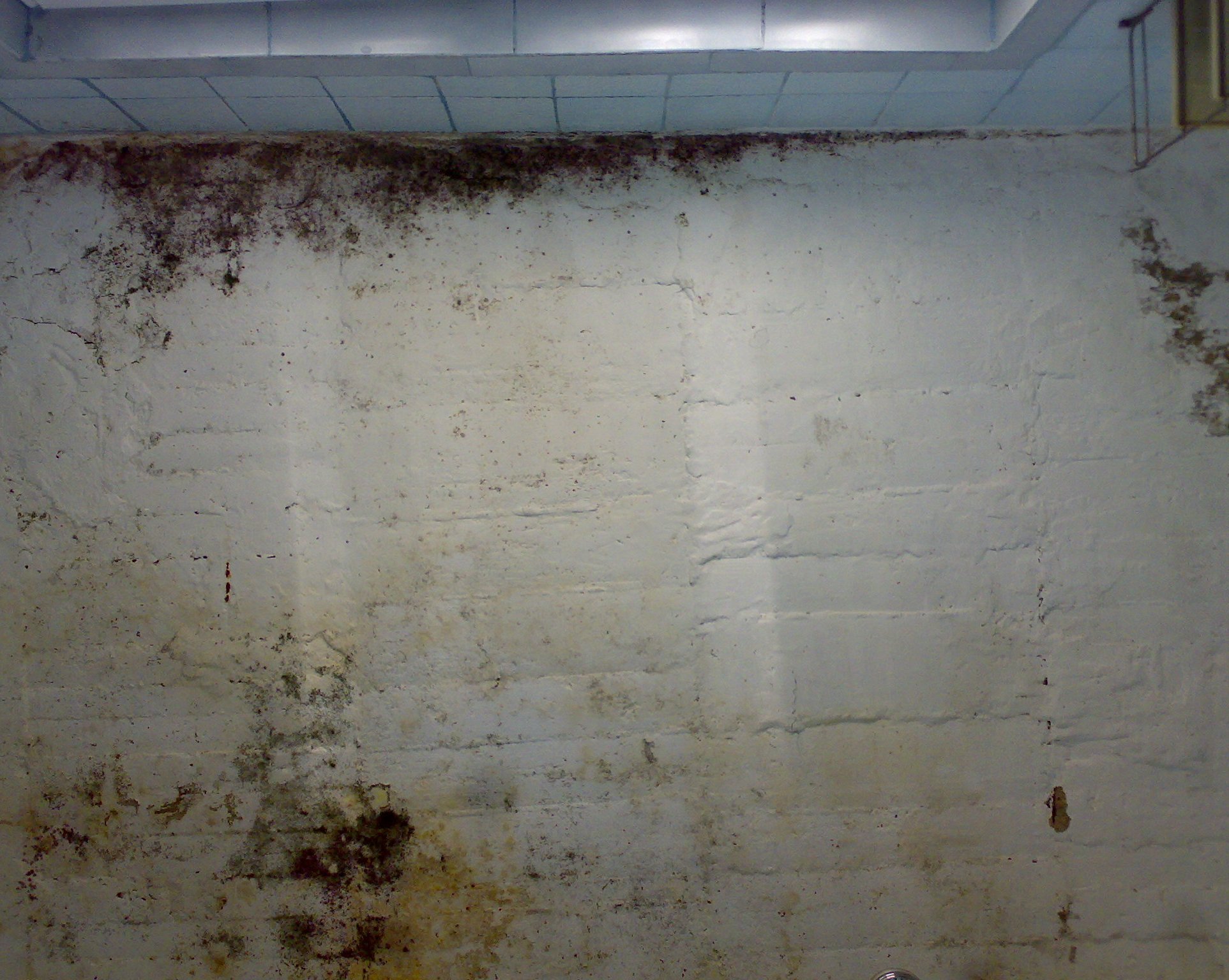

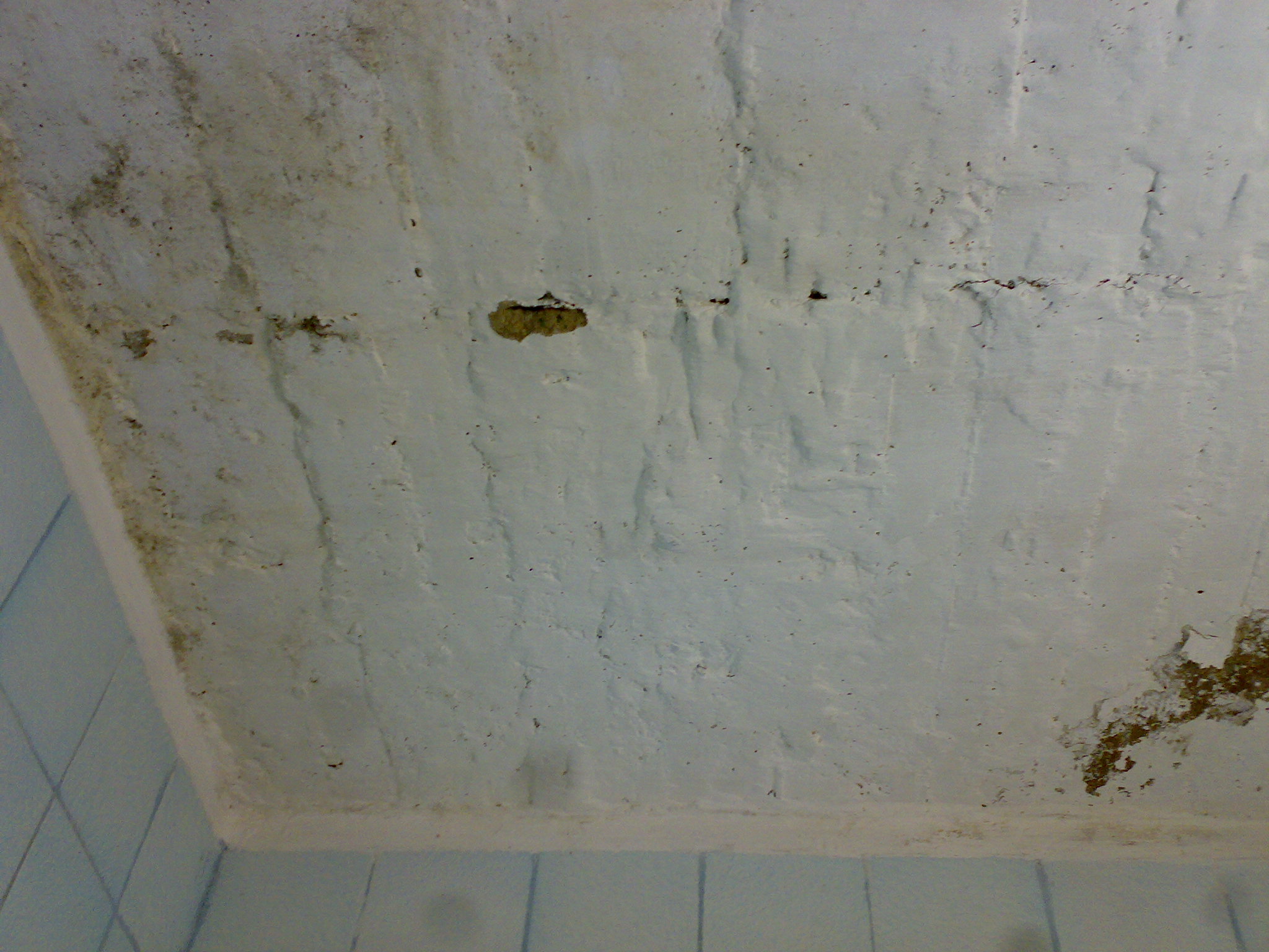

...Та Ви питам защото не ми идва наум нищо относно проблема ми. Така, Преди две години, поради това че блока е на 47г., и в банята ми таванчето запона за се рони. Понеже в мазилката (вероятно варов разтвор) е била некачествена, от влага или старост и почна да пада. Беше зимата и един ден с шпаклата я остъргах до плоча. Добре ми се стори, даже миналото лято я намазах с вар(обилно). И беше екстра-бяло...дезинфекцира и изби мухъла,-временно. Но тази зима изби върху варта от влагата яко мухъл(ще паднете ако кача снимка).Даже сменя цветовете, черно-лилаво... А проветряваме често. Още по-лошото е, че започва да се рони и бетонната плоча.Там релефно си личе как е бил кофража от дъски,идаже и от арматурното желязо се показва... Плочата е 12 см.... :-D Ще падне комшийката отгоре някой ден... Как да си реша проблема?
-Да махам ли варта? - То явно няма друг начин.Но ще е много трудно. Дайте идея! Или върху нея ще може да направя някаква замазка (шпакловка)пак си мисля че ще трябва да остържа варта...А и с какъв материал, да шпакловам-теракол,или има и по-яки?.
-Или да налепя със някакво лепило(точно и ще убие спорите на мухъла),някакви плоскости.Като фибран, или по-тънки някакави...просто за вид.и да спира влагата да не пропива във плочата?
-Изобщо тая вар където намазах, може ли да не я махам (и върху нея ще се захване ли някаква шпакловка?).И ако да я махам-КАК?
Дайте съвет! Но без да ми предлагате окачени таванчета ако може-не искам,-че си представям какво ще е в кухото на такива (между плочата и плоскостта на окаченото.)-колонии мухъл и плесен и даже насекоми...
...Та дайте идеи. Ще съм благодарен на всеки споделил знанията и опита си.

това ронене на плочата за по-малко от година едва ли е само от конденза
комшийката ако не иска да слезе 1 етаж надолу, да вземе да си оправи теча
jekasus - майстор
Още един глас за теча от комшийката.
me_against - специалист
Освен теч може и да се просмуква вода пред плочата. Ще трябва хидроизолоция да се прови. На един приятел блока му е построен 1952г., в банята цокълът се беше отлепил, изби влага в съседните помещения и в мозето (на 1-ви етаж е) цялата плоча беше мокра. Та заформи му се основен ремонт.
chapara - майстор
Да,м'даааааа,тва с мазилките ,няма да реши проблема :roll:
abracadabraabrac - специалист

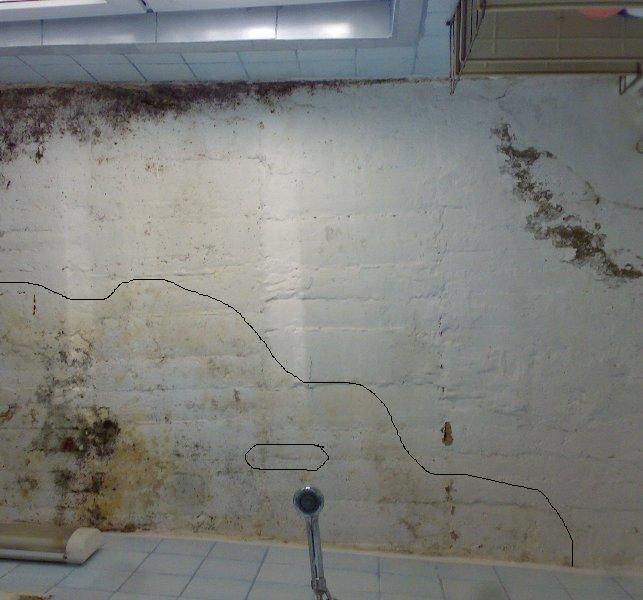

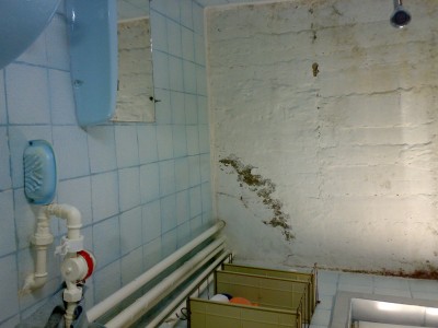

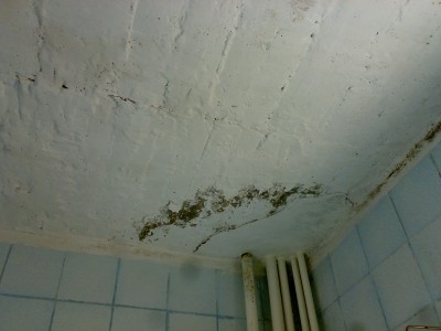

Абсолютно прави сте!.............Сетих се преди няколко месеца,-сега като казахте, пропуснах да Ви кажа че имаше теч от горе! -когато се къпят, точно над моя(и под техния)душ се мокреше и сълзеше на 1секунда-капка и така до 1 час., Викнах комшията и теча спря! Каза ми че не знае от какво е?!!...-и че върху мозайката си е налепил плочки(верно, помня че преди 10г.прави ремонт И проби тавана за да сложи ПВЦ тръби...стигат до моите водомери---аз не съм ги сменявал). Но преди няколко месеца се появи тоя теч,казах му-и спря? Трябва да го питам какво точно е било и какво е направил?! Просто мислех че проблема е бил само за тоя момент, а аз си правя влагата и мухъла...Вероятно му просмуква влага отвсякъде---или не? Сега явни мокротий по тавана не виждам.-Но теча спря?Още когато му го показах теча- Каза ми че много конденз имал на стената зад душа-направо яка влага?!??? та да просмуква?!!! но аз му казах че като гледам теча-явно има фуга между плочките,спукана плочка-синовете му гири дигат,изпускат... Не стигнахме до някакъв извод. Явно и той е замазвал тук там...Ще го питам!!! Но както и да е---сега няма теч. Няма но нещо ми стои влажно откъм тръбите-ще видите на снимката! Но мухъла си е таммм... Имате ли идея как да го направя таванчето?

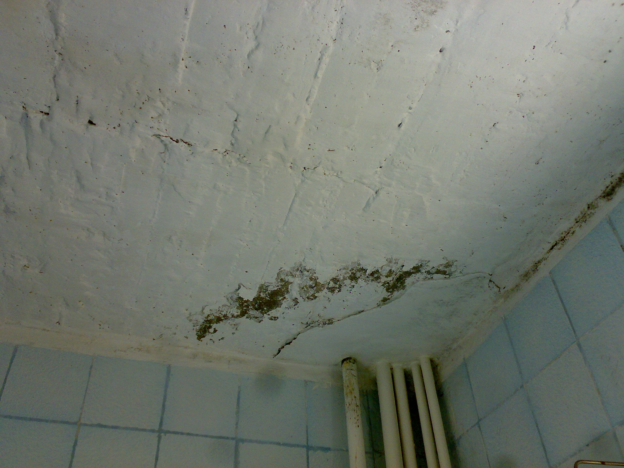

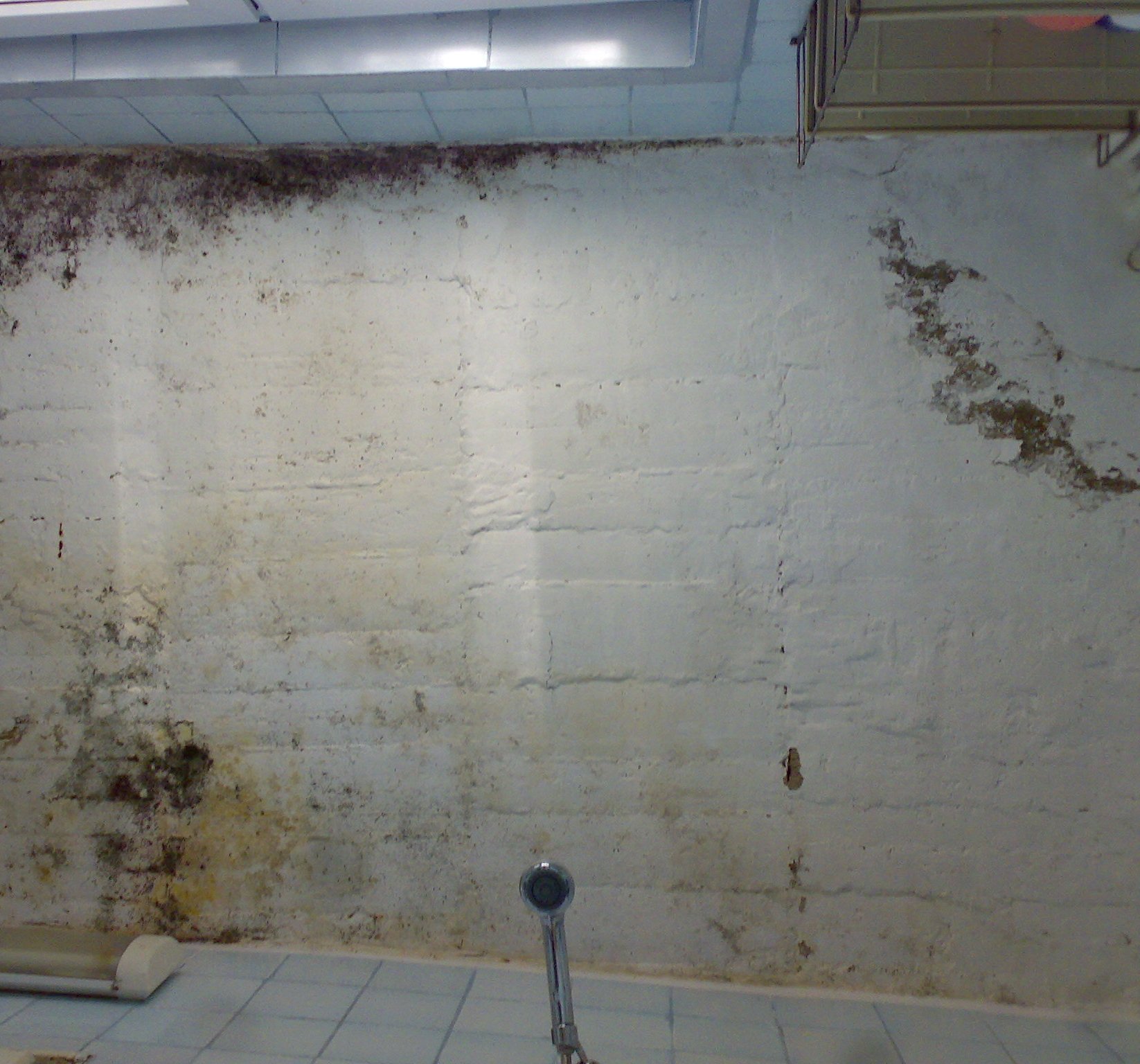

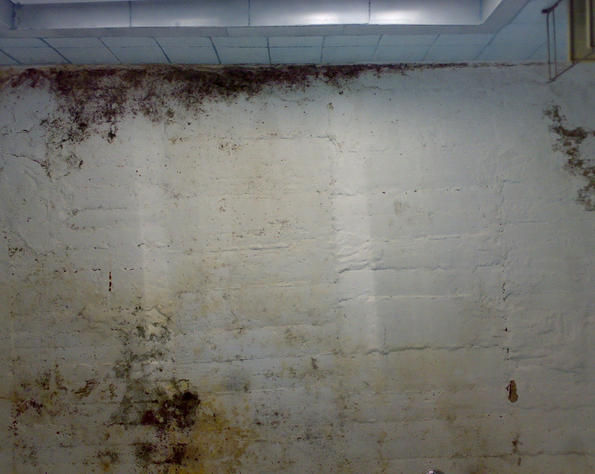

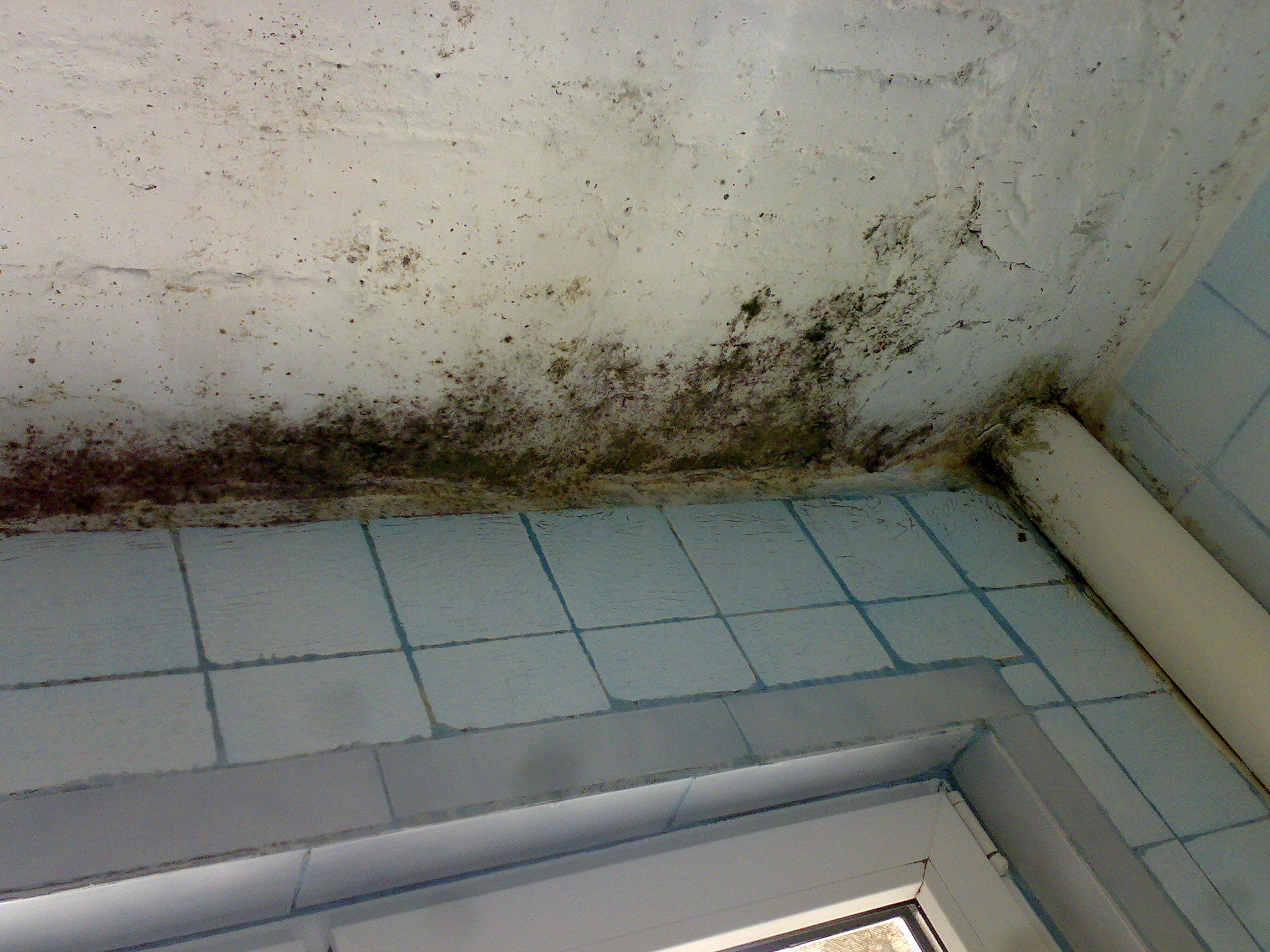

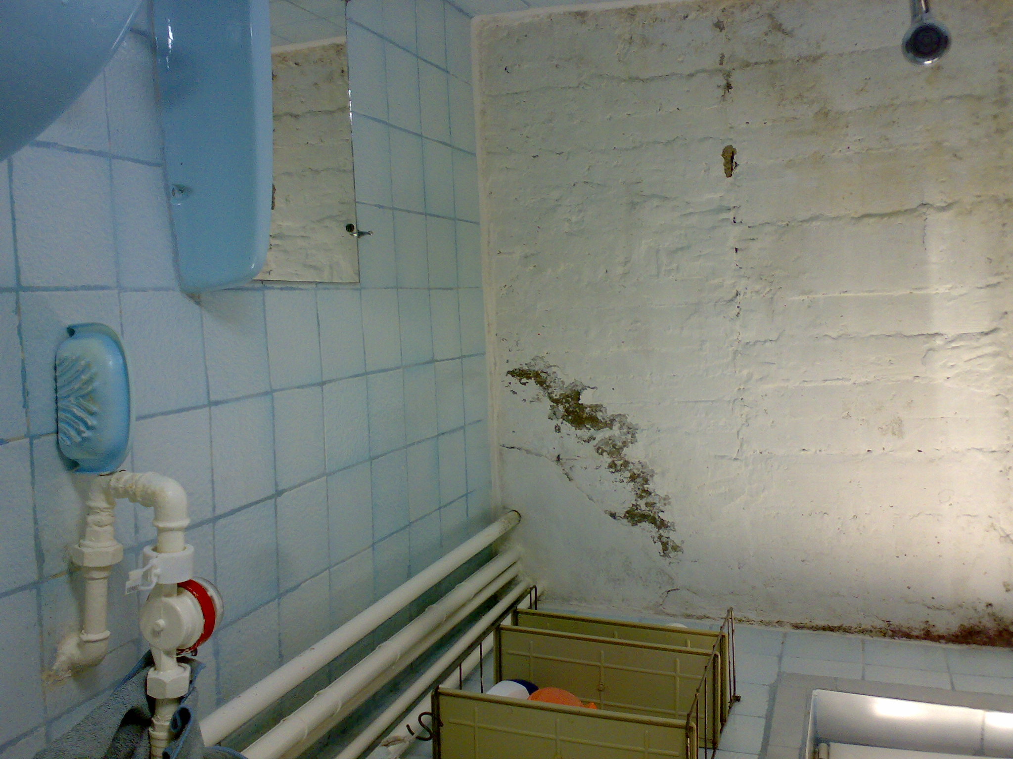

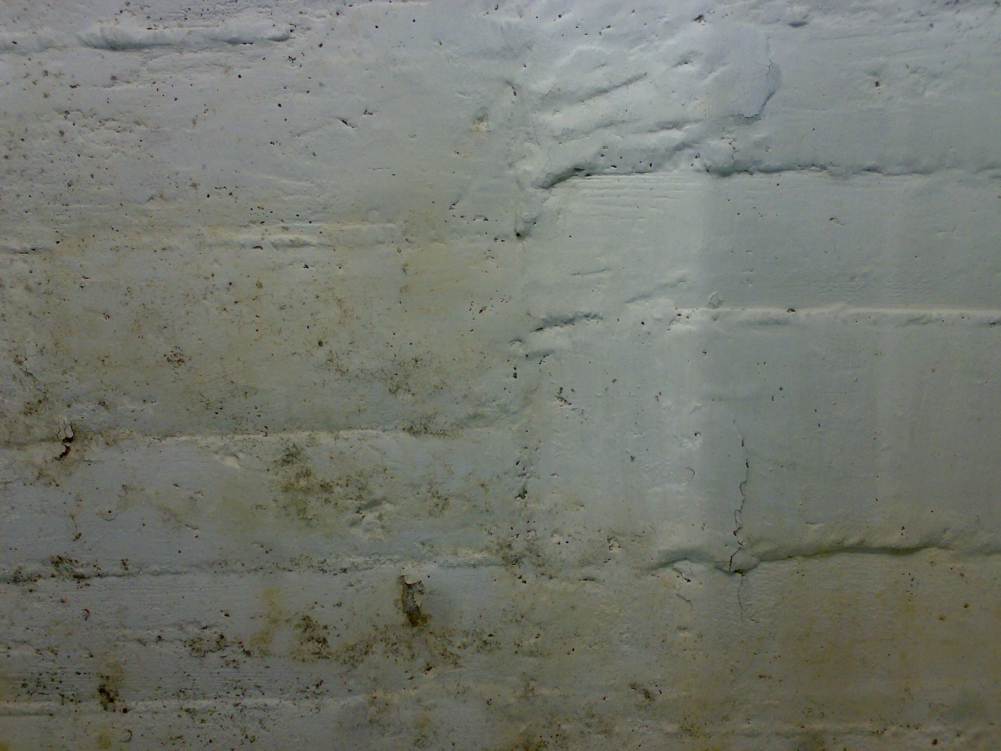

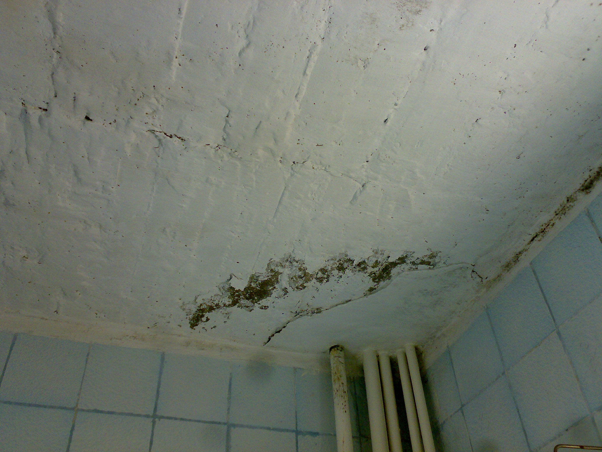

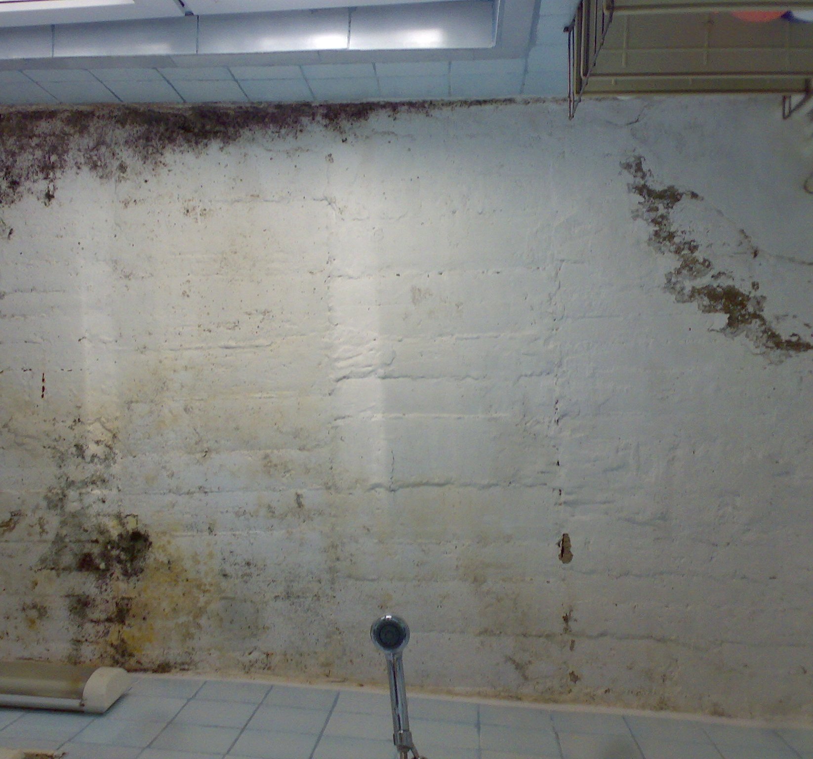

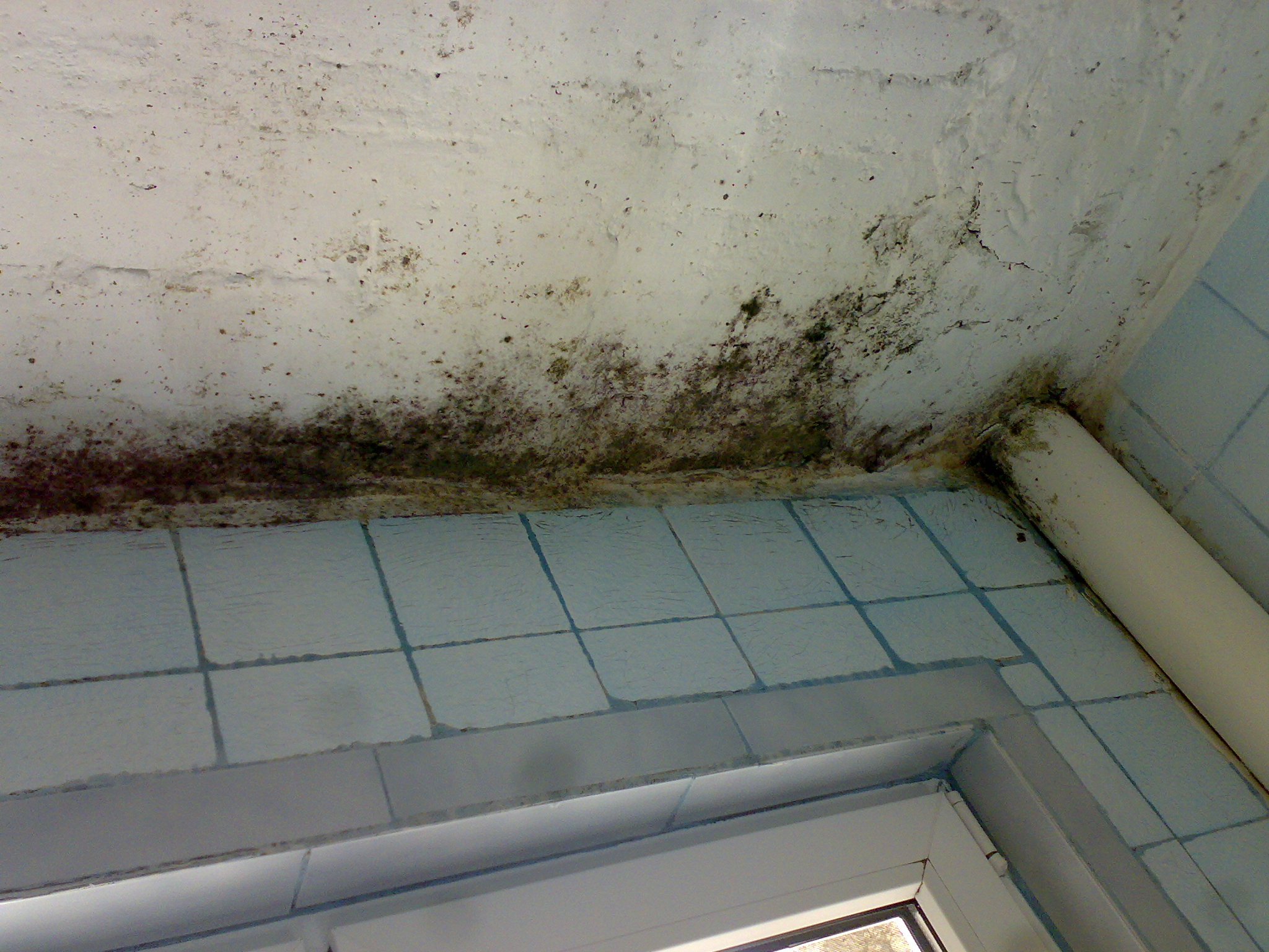

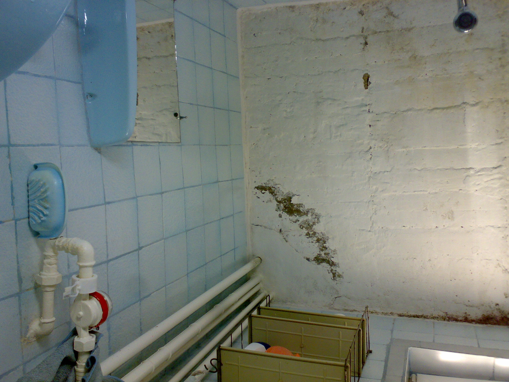

ето и още 4 снимки: Сега като ги правех снимките навсякъде е сухо. Но трябва май да изчакам като чуя да се къпят от горе, да проверя дали има някъде влага.
-на тази снимка съм отбелязал със елипсата къде беше теча! а със линията ,-докъде е пожълтяло. Може би от просмукване на влага.

Здравейте, нищо не казвате? Ето снимките. Питах на много места, но ударих на камък :sad: . Не е ли интересен за Вас проблема. Тъпо ли зададох въпроса...Както и да е, ще продължавам да посещавам сайта (добър е!), пък ако има някой да ми пише с някаква идея и съвет, БЛАГОДАРЯ ПРЕДВАРИТЕЛНО.

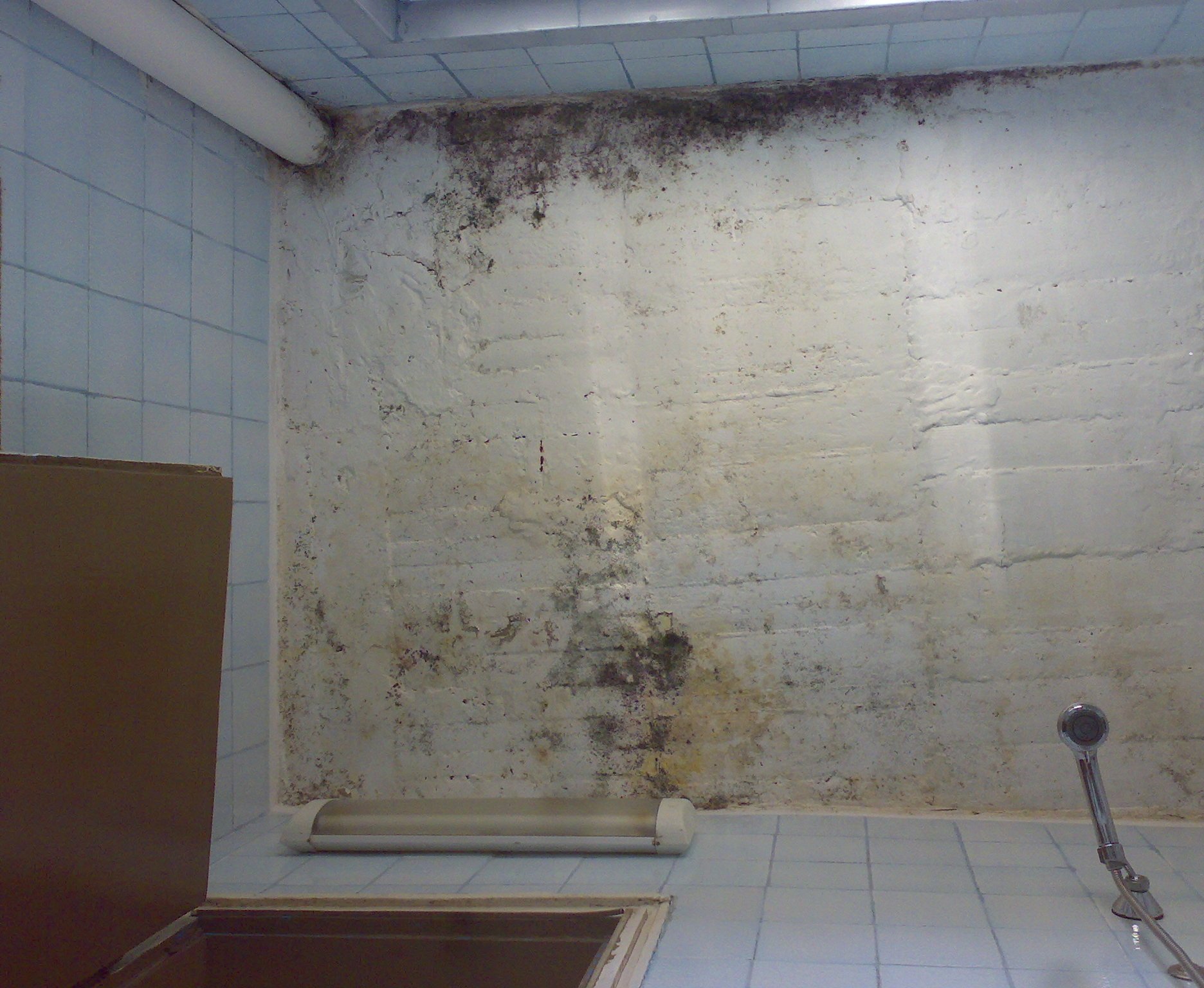

Вече не тече отгоре изобщо, а очертаната от мен влага на снимката, забелязах че се получава при къпане от нас,(доста хора сме).Така че май е нещо като конденз от парата в самата баня, и от температурните разлики, се получава мухъла....а проветряваме редовно...
jekasus - майстор
Сложи един вентилатор и една решетка в долния край на вратата, Туй с отворения прозорец е пълна глупост освен през лятото, отваряш прозореца и затваряш плътно вратата, да не духа в другите стаи.
