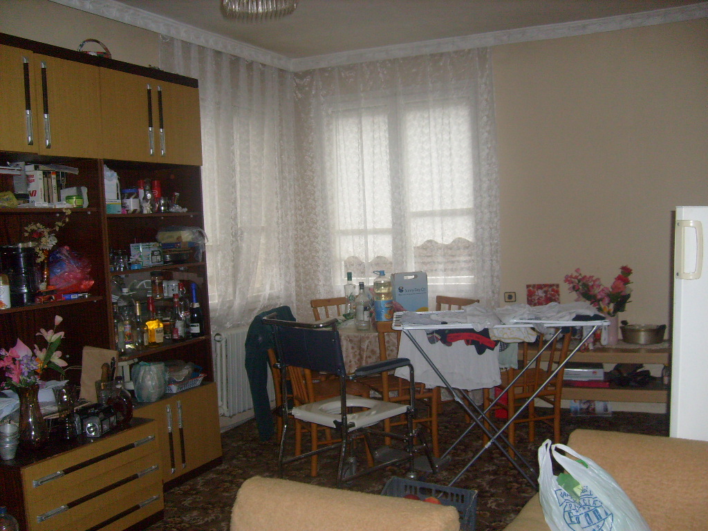

Какъв размер Итонг да взема за преграждането на стая.10 кв.м ми трябват.Каква цена е 1 кв.м?Банята в какви размери да бъде за използване от инвалид с количка?От къде да взема плочки на по-добра цена и добро качество в района на София(Ботевград)?
															Първо виж дали количката минава свободно през вратата,след това с нея проиграй няколко положения ,които може да са при ползване на банята и слагай маркери до къде е стигнала най - изпъкналата част на количката.
След това прецени на каква височина и къде да поставиш сапунерка,душ и други помощни материали и така ще определиш колко да е голяма банята.
