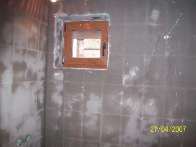

Май така ще е по добре и по лесно да си ги шпакловам първо и после да лепя на чисто. Колко време да я чакам шпакловката да съхне преди да лепя плочките.

На снимката се вижда изсъхнало и мокро зависи от проветривостта на помещението :wink:

То в тия жеги съхненето не е проблемно. Какво значи полагане на грунда мокро върху мокро :? да не го чакам да съхне ли.
Не ,прочети описанието на опаковката,съхне но не трябва да преседи повече от 24 часа и да не в прашна среда ,че по него се полепва прахоляк,който пречи за по добрия контакт :wink:
