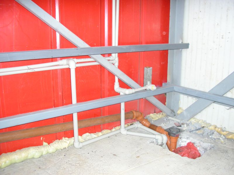

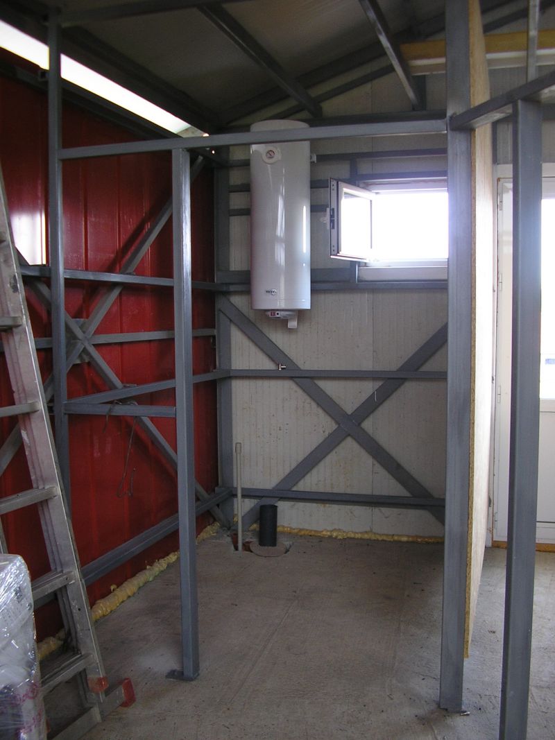

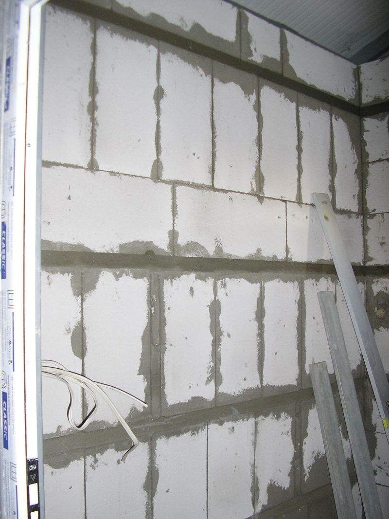

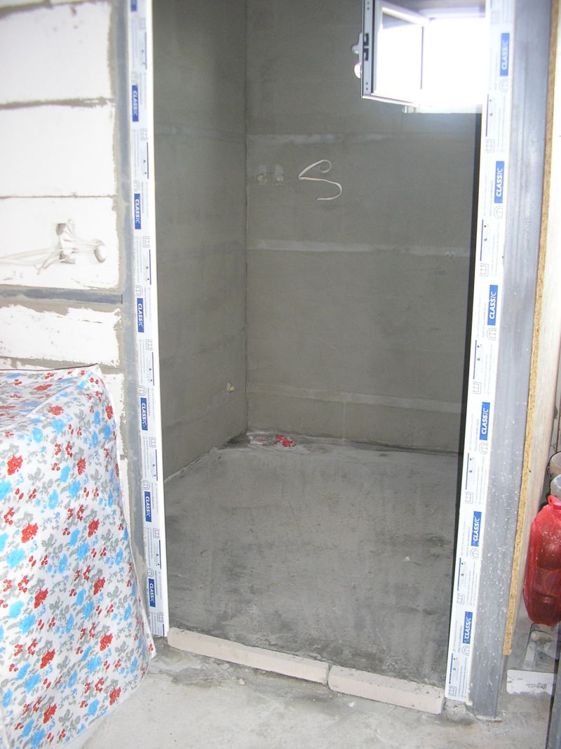

Къщата ми е нетрадиционна - с метална конструкция. Направих метална конструкция на банята - сложих профили там, където сметнах за необходимо за здравина на стените. На едната страна откъм спалнята закрепих с винтове плоскост ОСБ 18 мм. Направих ВиК прави/топла и дстудена вода/ и обратни/отходни/ води. И всички вътрешни стени иззидах с инотг 5 см плътно, след което шпакловах с мрежа. След това наредих "на гребен" фаянса и теракота.

Зидарията от пода до тавана ли върви,или се пресича от металните профили?Ако е второто предполагам ще правиш нова баня след известно време,тъй като мет.кострукция е "ЖИВА" и ще размърда зидарията и плочите.Със флексово лепило ли работи?Дано да греша. :)
Стефко - специалист
Не грешиш. Да, от пода до тавана, и се пресича с металната конструкция. Шпакловано е с мрежа. И зидарията, и лепенето е с Церезид СМ11+. Това твоето от опит ли е, или предположение. Ето такива критики харесвам. Още повече, когато не се сбъдват с времето. :lol:

Надявам се има и друга обработка на итонга, освен шпакловката. Тва пие вода кат тоалетна хартия.
Това зависи и от обработката на фугите. Особено тия във вътрешните ъгли стена-под. Ако са със санитарен силикон след 2 години ще го събереш кат сопол на най-критичните места- около душа. Ако е фуг. смес ще спука още след месеци с тая конструкция.

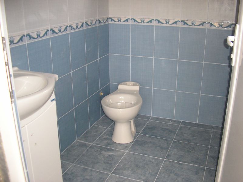

От снимките ми се струва, че с плочките си се справил мн. добре. Фугата на пода нещо изглежда странно...

Няма да има проблем с итонга. Като изключим различните температурни разширения на различните материали по конструкцията и крайното покритие, които не са компенсирани добре (дори и флекс лепило не би спряло теракота или фаянса да се разцепи на критичните места) нужника е направен добре.

За банята- и аз давам година две и ще има счупени плочки.Правил съм 3 бани в една дървена къща и в трите има спукани плочки по стените .Две са на втория етаж, от там почна.Ама на втората година виждам и 2 спукани на първия етаж.Това нещо наистина мърда.
Неточно са ти поставени изводите за бойлера и пода седи грозно така.Трябваше на диагонал да го направиш.
