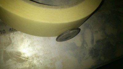

Имате ли идея откъде мога да си купя качествена машинка? Имам една Raider от Бриколаж, но нищо не мога да срежа с нея, колкото и да натискам. Прави черта върху плочката, но после като натисна отстрани, или не става нищо, или плочката се чупи. Дори с тънките фаянсови плочки става така, а за теракот да не говорим :(

Ако държиш да е машинка, гледай да не е Райдер или др. такива. Ако е за еднократно рязане на плочки - става и с обикновена видия за бетон! Чертаеш с нея и сгъваш върху някъкъв предмет по разчертаното.
jekasus - майстор
Ролката на машинката е изхабена, така е със китайките.
Не е точно Райдер Изображение, ама голяма работа върши, ролка я купувам в Алати, утре ще я снимам.
DSC_0131.jpg 2
DSC_0130.jpg 1

Пич за кво ти е машината???? За в къщи ли, за правене на "лесни" парици ли????
Кажи де.
Иначе ако резеца който е пуснал Джеки е "Сири" и става за твойта ще свърши доста работа.Гаранция.

За вкъщи ми трябва.
