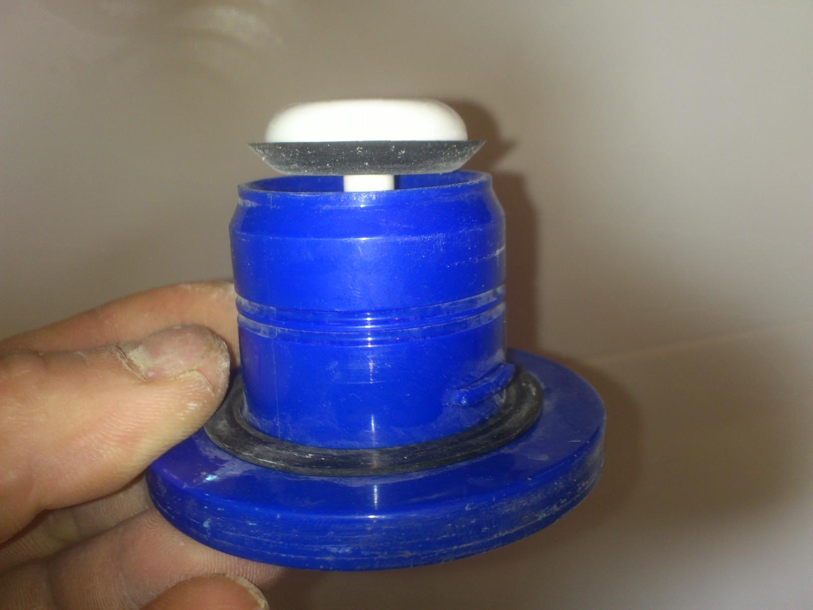

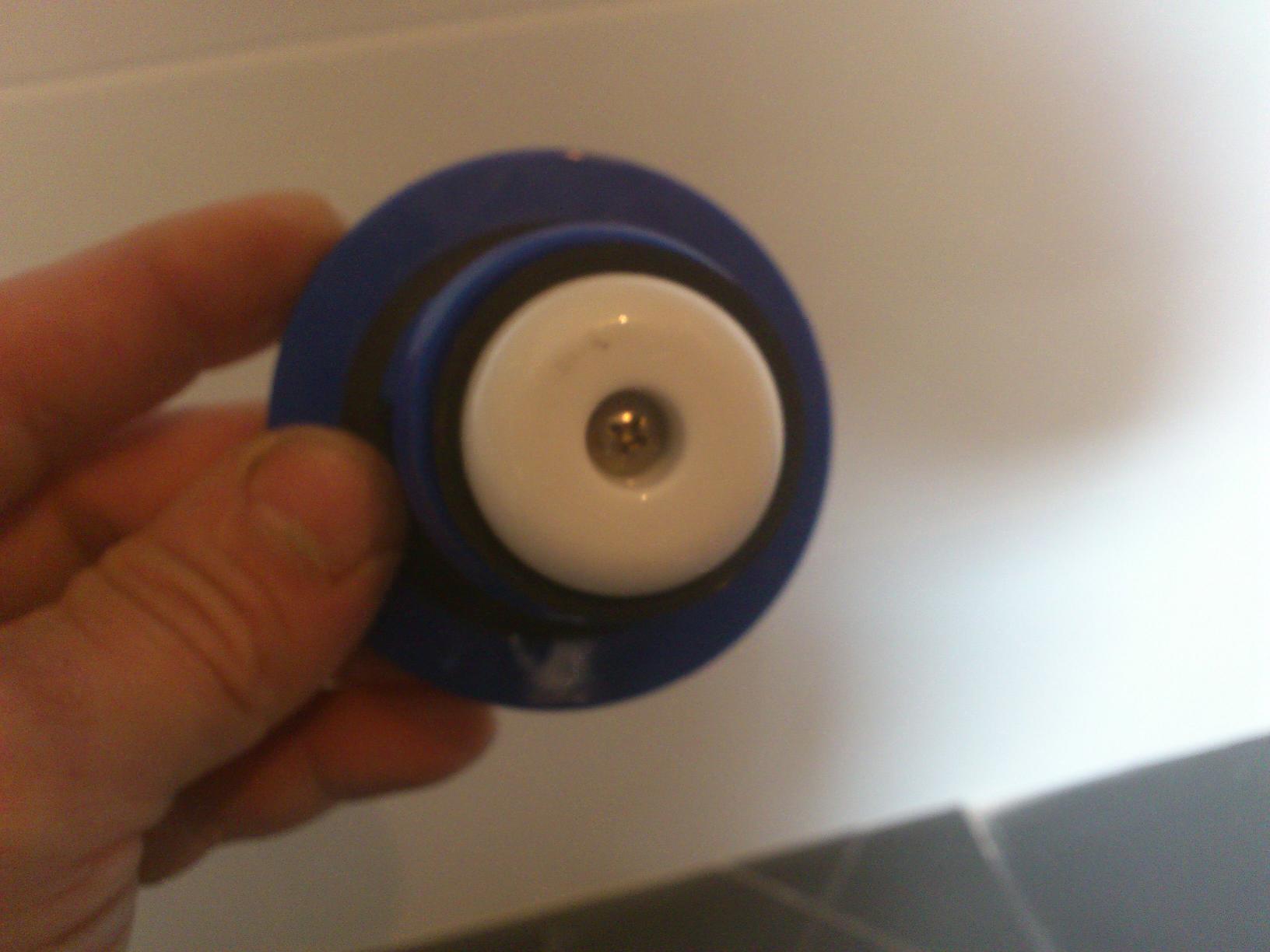

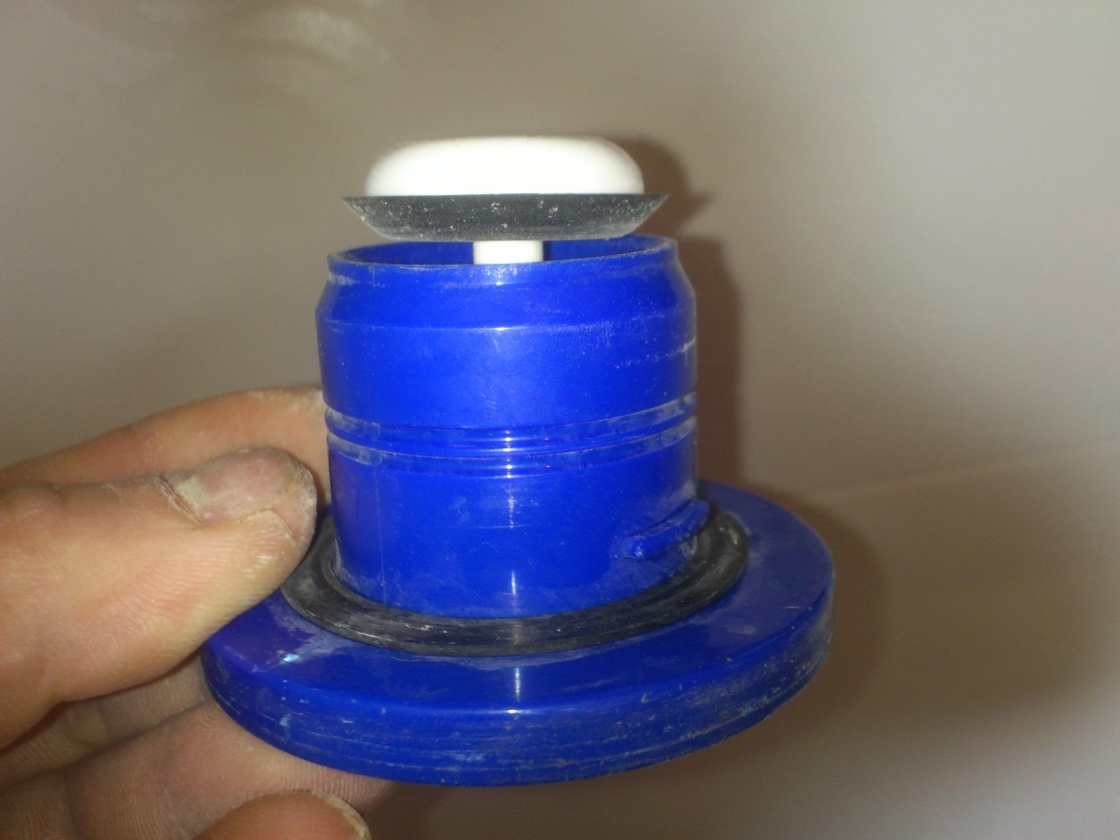

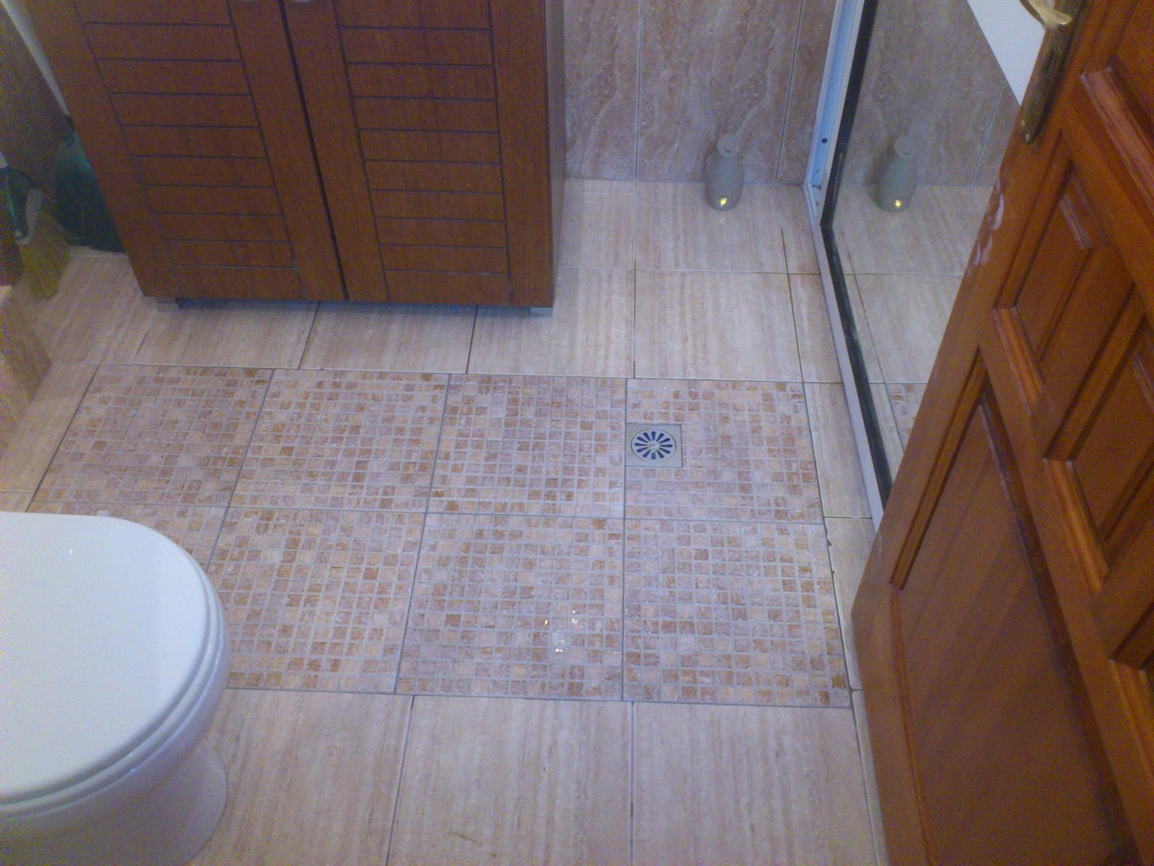

Разгледай рогови сифони, за да ни си вдигаш нивото във банята Изображение

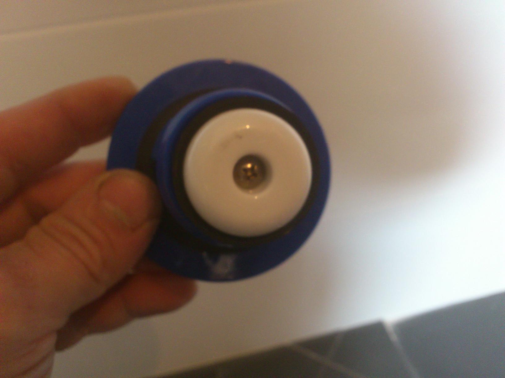

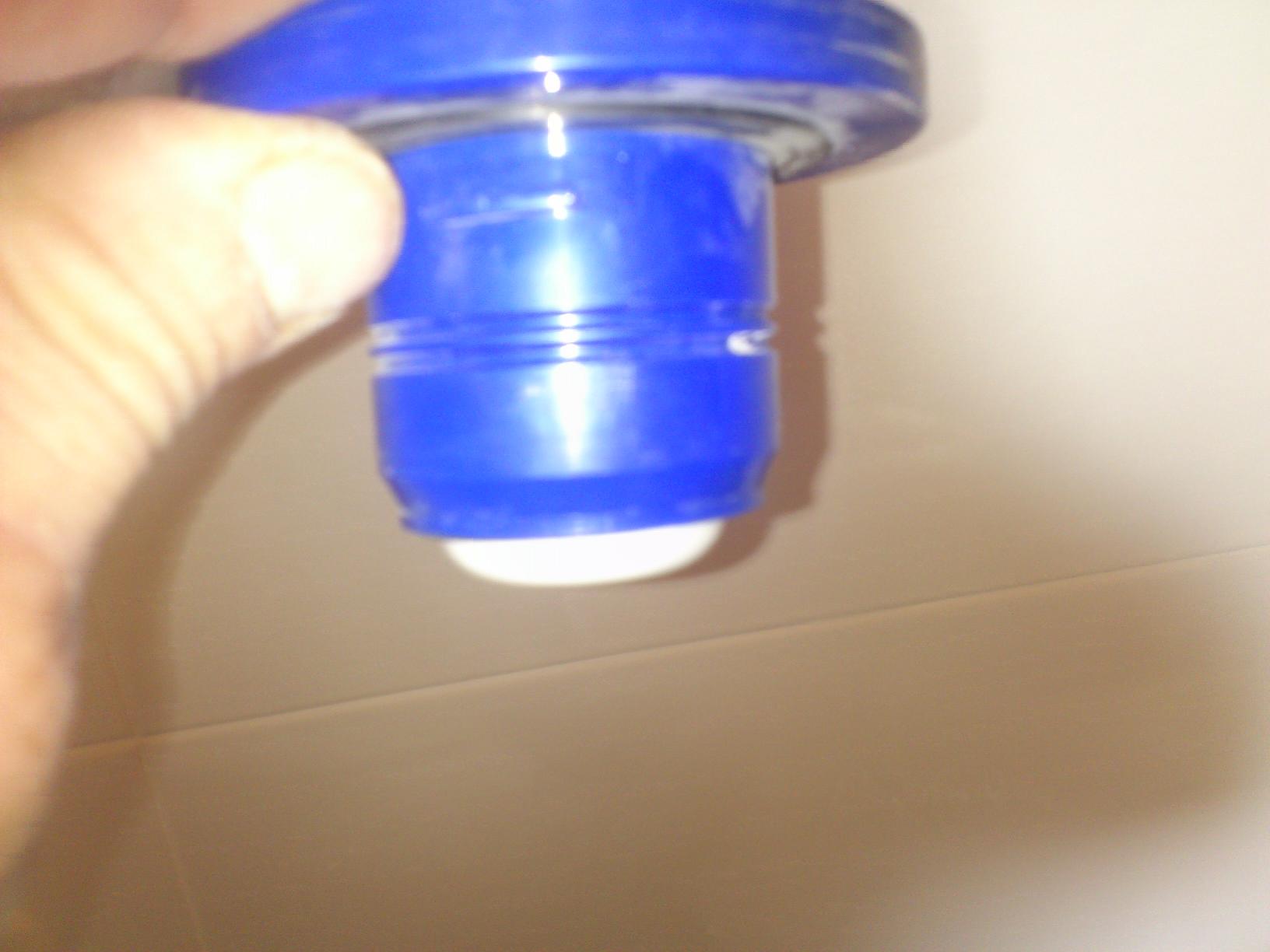

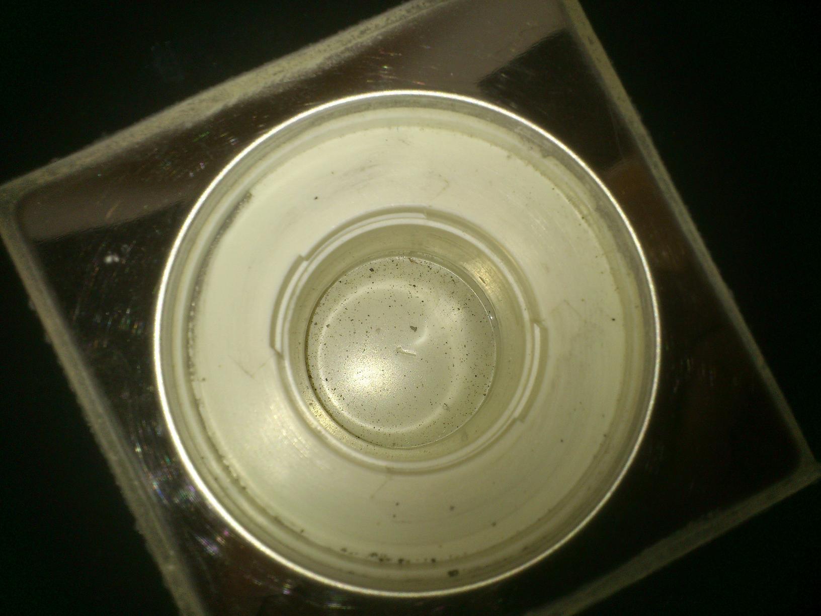

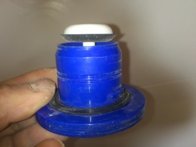

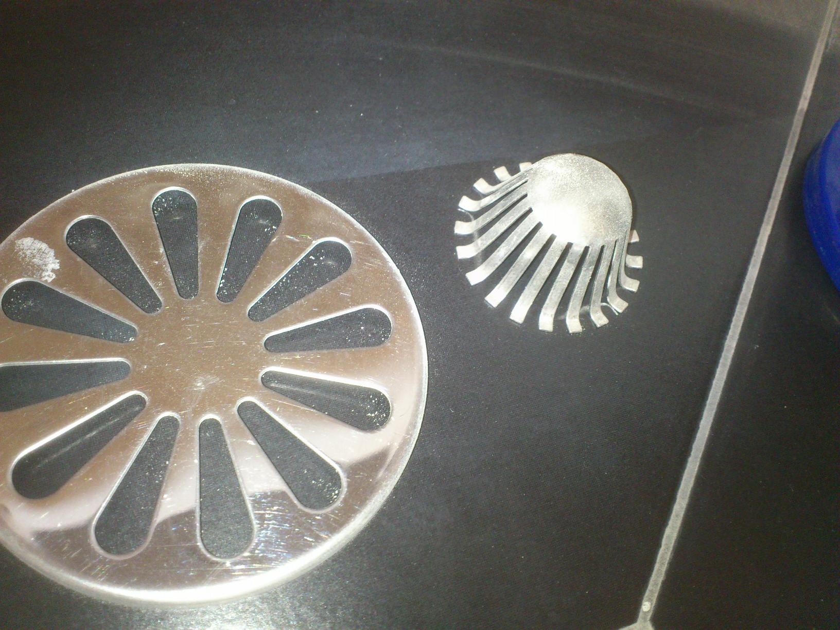

В понеделник ще снимам сифона, който ми харесва и който ще монтирам и в банята ми (затваря клапата, когато няма вода).
Намерих една снимка :-D от един бърз ремонт, разглобяем, не е алуминиев или други неясни сплави, има си и решетка за косми.

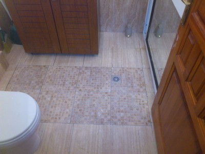

Всъщност още не знам сифона дали ще е със странично или долно оттичане. Другата седмица по всички планове трябва да вляза във владение и тогава ще мога да разбия старите плочки и да видя какво е положението. Иначе става въпрос за стандартна панелна баня (1.30 на 2.10) като под старите плочки най-вероятно е мозайка с необходимите наклони, а така като гледам разположението на тръбите ми се струва че сегашния сифон е с долно оттичане. Втори въпрос - когато имаме канализационна тръба идваща отдолу, удачно ли е да се сложи коляно 90 градуса в края и сифона и да се направи със странично оттичане? Няма ли това коляно да оказва съпротивление на водата?

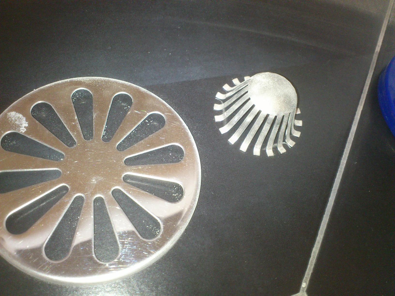

Колега, виждам че си от Добрич, можеш ли да ме упътиш къде във Варна продават по-качествени сифони. Из цялото ми обикаляне по разни магазинчета, само китайски работи могат да се видят и месинговите на "Танушев", които почти нямат воден затвор.
рашкета - специалист
Иване, вземи си на "Танушев" от Алати или Бриколажа и не му мисли.Не знам как реши, че нямат воден затвор????Аз лично съм монтирал дозини от тях и оплаквания няма.
chapara - майстор
рашкета написа:
Кой си ти от Торбалъжите бре :shock:
ivanabrashev - напреднал
На "Танушев" пише че има воден затвор, обаче като погледнеш цилиндърчето на капачката което е не по-високо от два сантиметра и можеш да се откажеш. С крак да бутнеш капачката да се оттича по-бързо и вече няма воден затвор. Плюс това каталожния им дебит от максимум 640 литра на час, което както и да го смяташ прави 0.17777 литра в секунда ... мисля да не си правя експерименти. Все пак ще го правя за себе си и 50 лева спестени сега не струват колкото разправиите по-късно.
За 17 лв. Купувам го в едно магазинче във Варна, ако ти интересно, ще пусна на лични адреса. Не зареждат много бройки и не знам дали имат в момента. Лично на мен ми харесва.
