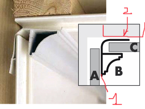

Колеги,нещата при моята баня вървят към приключване.Стигнах до етпа да поставям окачен таван с плоскости от ПВЦ. Направих скара и реших първо да поставя една лайсна,като тази на снимката. На мастото на номер 2 захващам с видия ( тип копче),но от естествената тежест се получава едно леко провисване,като се получава една фуга от около 2 мм между лайсната и стената( стрелка 1). Питането ми е как мога да избегна това "провисване" на профила? Не искам да използвам моментно лепило,с което да го залепя за плочките,защото след някоя година може да ми щукне да сменям таван и не искам да къртя плочки. Взех някакво измислено лепило,но не ми вдъхва доверие.Може би силикон?

Колега защо не пробваш вместо да лепиш, само да запълниш с акрилен силикон - после се маха по лесно, или със силикон за ламинат - той, ако го намериш в необходимият цвят, дори ще е и по добре от акрилния силикон.
jekasus - майстор
Първо профил се слага, лепиш го със силикон, най-обикновен. През 40 см дюбел-пирон.
Зелено - дюбел, жълто - силикон.
