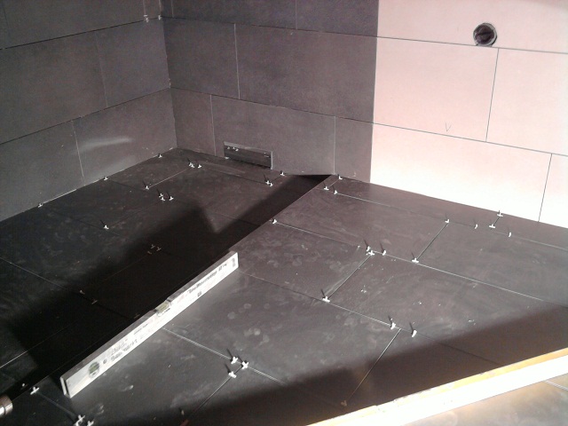

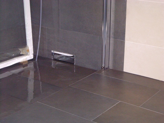

Тани - модератор
Новите сифони добре, но защо ни показваш средни пръсти :?
Като гледам е в разминаването на фугите има някакви тенденции!

$64EN - специалист
Не изглежда зле.
Някакви подробности ще споделите ли Хер Стелко? :)

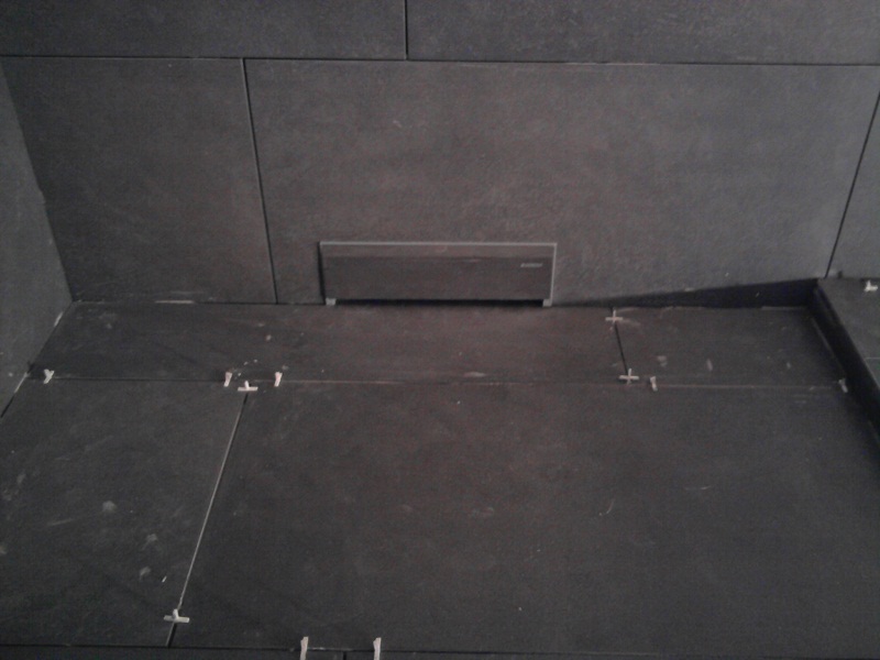

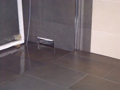

Стелко - специалист
Средният пръст беше за производителя, че се чудят какви глупости да измислят, да качваш сифона на стената не мисля, че е най-умното нещо.
http://www.youtube.com/watch?v=B3HTm1PjhbM
IMG_9523mmmm.jpg на финала изглежда добре
jekasus - майстор
Перфектно са го измислили отвсякъде. Сега гъзарите ще имат избор между линеен и вграден такъв :lol:
