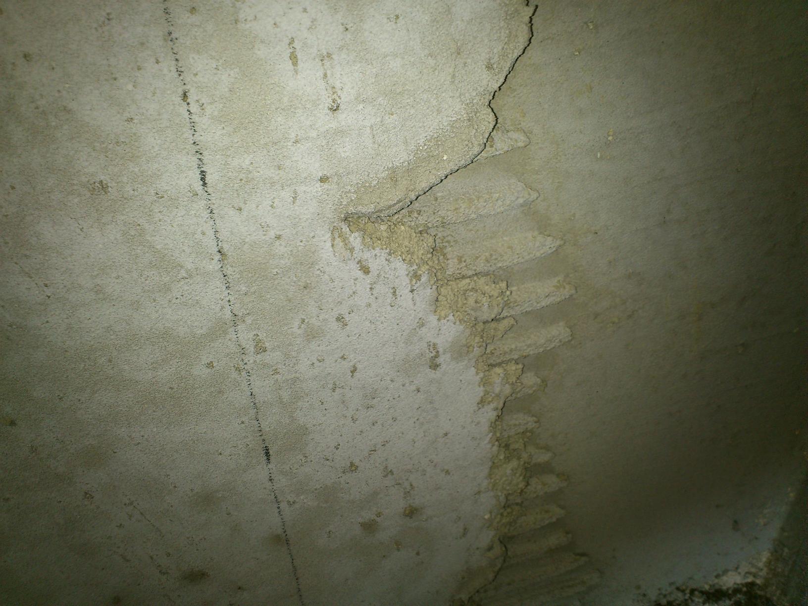

Искам не искам трябва да я почвам. Поогледах таз люлинска панелка и ми се иска да я поизправя малко стените. Към тавана ми бяга на 3см. Отказах се от гипскартона тъй като няма място за скара (много ще намаля обема) а кюфтета дори и с дюбели малко ме е страх, че след време ще пукне някъде и кофти. За това съм решил за сега да я мажа. Ама тук не е на село трябва да си купувам готов хоросан и се чудя дали не е прецакан нещо ако е мтръзнал при -5, -6 градуса :?

Ще се смахна :-D Никой не го попита изчукано ли е всичко до гол бетон :? После, :shock: кви са тия сухи и мокри шприцове?Бетонконтакт и хиляди варианти за шприц,като дори може да е цимент и Ц-200,флекстеракол на ситен гребен и мн. други.Мрежата не е излишна. :wink: За да няма мръзнала вар ,което е без значение м/у другото.Можеш да си вземеш бяла гасена вар ,пясък и цимент.Слагаш една мистрия вар,един канчок цимент,1/4 вода от обема на кофата,малко пясък, разбъркваш с ел.бъркалка до хомогенизиране и после продължаваш да добавяш пясък до необходимото сгъстяване.Така поне водата в разтвора,който е беден и на вар няма да качваш. Успех :razz: :cool: :wink:

Стената е на бетон. Нямаше какво да се изчуква. Вар съм бъркал много. На ръка и след години е 180л миксер. Но в тази теснотия да се клепам да бъркам бар не ми се занимава. Аз лично съм против готовия хоросан, но предвид обстоятелствата и липсата на време за бъркане ще го предпочета.
Мразиш, да ти е трудно :lol:
DSC_0062.jpg Нямах ситен гребен
