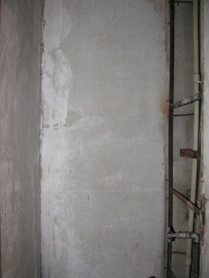

Здравейте отново, този път със снимка. Както спомена tripioo, помещението е около метър на метър, високо 2.60 и се намира зад входната врата на апартамента. На снимката се виждат тръбите от дясната страна. Сега има един винкел от горе до долу, на който преди беше монтиран плексиглас с болтчета, който махнах.
Как ще се ползва?
Ще има пералня и за да използвам пространството над нея, искам да сложа метален стелаж с рафтове (в който да вмъкна пералнята най-долу). Така мисля че ще избегна и монтиране по панела.
Искам така да закрия тръбите, че да има добро уплътнение и да не влиза миризма от етажите (която до сега влизаше с плексигласа). Също така ако нещо се случи с тръбите в бъдеще да е лесно (или поне да не е много „ болезнено“) правенето на достъп до тях. И да не хваща мухъл.

използваш рамката която имаш и слагаш гипсокартон , после шпакловаш по краищата и боядисваш ...
(така няма да има проблем с миризми и тн ) зеленият гипсокартон го продават като водоустойчив.... а в гипсокартона леснос се пробиват (запълват дупки) картона го монтираш на части по винкела така ако трябжада се прави нещо по лесно ще можеш да "разбиеш " само нужното парче , а за да не ти е налага това смени си колкото се показват от хоризонталните тръби...(виждам че си сменил щранговете) или постави на нужната височина ревизионен отвор...

зеления картон е влаго, а не водоустойчив. На тръбите сложи изолация Изображение
Тоя винкел го махни, че много "прав" изглежда, бих го направил с два пласта гипсокартон.
