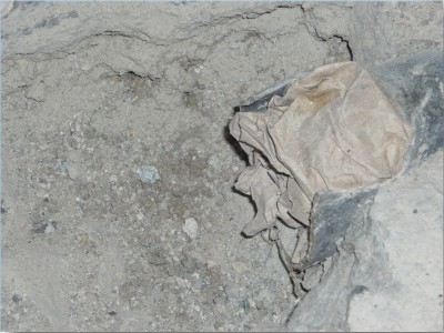

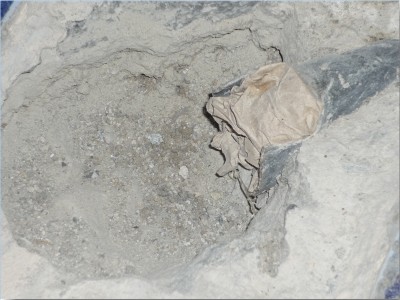

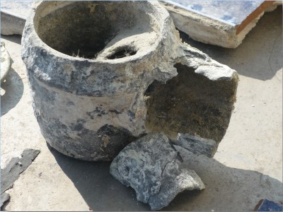

Привет на всички във форума имам голям проблем със сифона в банята ремонт е правен преди 7 години тръбите са сменени и сифона също.Проблема започна преди 4 години когато две от плочките около сифона започнаха да се надуват и чупят сами без видими причини и така аз ги сменям на всеки 5 6 месеца и те пак си се чупят.Днес отново започнах но този път реших да махна сифона и какво видях самият сифон е на парчета вътре в тръбата най вероятно е така от самото начало при монтажа та кажете от какво се надуват плочките и се чупят но по важното е как да монтирам новият сифон без да вада и сменям тръбата самата тя е нагрявана за да се вкара сифона но и липсва и едно парче от нея от горната страна.Моля помагайте че наводнявам съседите под мен а и идеите ми свършиха благодаря на всички за помощта.Нали знаете баня е и не може да не се къпем затова трябва бързо да действам е пак мерси.

Като решение на проблема ти:
- изкъртваш още десетина сантиметра около тръбата
- изрязваш я до здраво
- купуваш по възможност бронзов сифон , а в краен случай пластмасов , но от добра марка. Сифона трябва да е със същата височина над тръбата за да ти излезе после нивото на плочките!
-почистваш добре тръбата отвътре ,загряваш я с пистолет за горещ въздух , мажеш външната част на сифонаа с лепило за PVC ръби и нанизваш сифона в тръбата. Като се свие тръбата при изстриването ще се стегне здраво около сифона. Преди да е изстинала тръбата нагласяш сифона да е хоризонтално с помощта на мастар или нивелир спрямо нивото на настилката.

Приемам забележката може наистина да не съм се изразил правилно.Имаш ли и отговор защо се надуват плочките и се чупят сами дали е възможно да е от хоросона който е около новата тръба с една дума да поема влагата и да надига
Тани - модератор
Ако го правиш с хоросан - да, със сигурност от там идва проблема!
Аз бих уплътнил с "теракол" , а ако е много голям пълнежа бих сложил и малко пясък. Плочките се лепят поне на другия ден , като стегне сифона!Много е важно да почистиш добре основата да няма прах и пясък , за да се получи добро залепване и да няма проблеми с течове към съседите.
