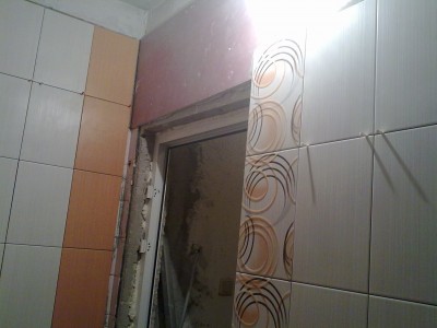

Имам следната дилема.Ще лепя плочка върху плочка, но сегашните плочки са до около 2м височина, а новите смятам да ги караям до тавана на 2.55м.Сегашните плочки като са залепени на стената са навън с около 15-18мм, та се питам дали може да измаже над тях с хоросан и цимент или да пълня с лепилото направо.Ако е с лепилото ще е много разхода та затова ми се ще да е с хоросан.Но да не вземе да падне.Стената над плочките е хоросан мисля с латекс.Ако се грундира с бетон-контакт и се мине с хоросан ще стане ли???

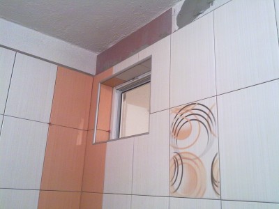

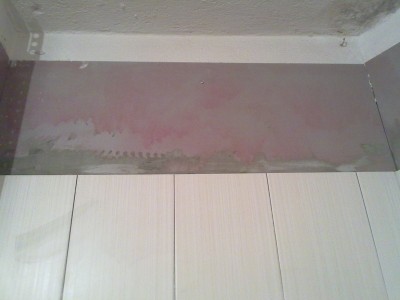

Сложих листове зелен кнауф с топки ПЕРЛФИКС, отказах се от мазилката :o .След изсъхване дюбелирах с дюбел-пирони на няколко места по листове.Налепих плочките и всичко е ок!

Как се дюбелира ГК, ако може с картинки ? :) И ако може картинка и на кюфтетата. При 12.5 мм ГК, кюфте 2-3 мм изглежда интересно. Майка ми все по дебели ги прави :-D .
geniya - специалист
Ще кача и снимки.
към chapara: Няма как да се спука на снадката между листовете защото са по средата на плочките.Ако говориш за ъгловата снадка може и да пукне.Но едва ли тъй като са само два реда плочки с ГК, като първия е с 10см захапал под ГК.Ще видим в бъдеще как ще.Относно дюбелирането то е само на няколко места върху листа и е за мое успокоение, едва ли държи повече от Перлфикса.Предпочетох ГК отколкото мазилка, защото останаха 2 реда до края и не ми се плеска, но 100% мазилката е по-доброто решение ни си има и недостатъци. :)
geniya - специалист
Ето снимки на дюбелиран ГК, само че се вижда един дюбел само.
29042012792.jpg На тази се вижа дебелината на кюфтетата.
30042012795.jpg Донякъде завършено...
29042012793.jpg С дюбел.
