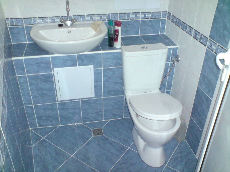

Май месец като търсих теракота 20на20см по същата причина като колегата, голям съществуващ наклон на мозайката, в Пловдив никъде не намерих, казаха ми че този размер теракота е спрян от производство. Има само 33на 33см или по големи.
И залежал по складовете не намерих. :?
Аз зех размер за пода 33х33 и стенните на 30х20см модел Сара на Каи груп. Размера на банята е като твоя горе долу-1,80х1,3-1,5, че беше крива едната стена.
Като се наканя скоро, че ме мързи, много снимки са, ще кача една тема за банята.

И на теб трябва да благодаря, четох за изправяне на стените с циментова замаска и мрежа. :prayer: :partyman:

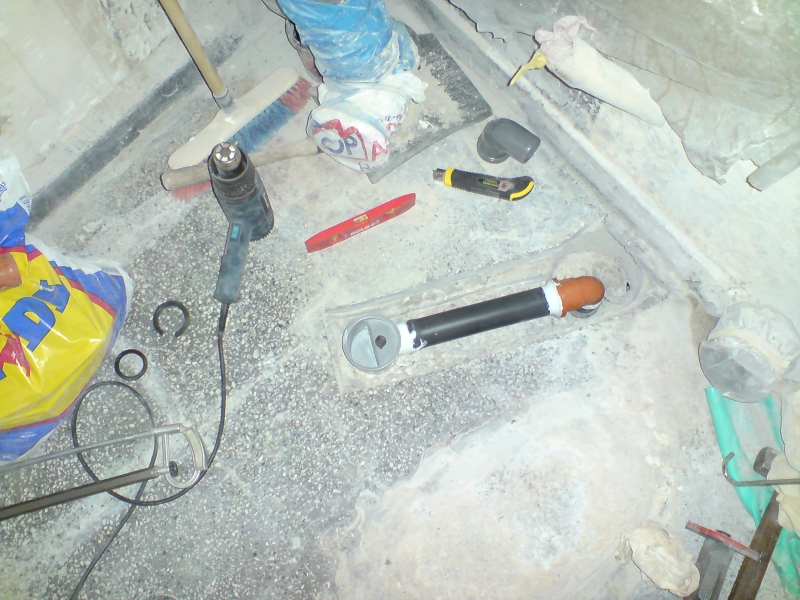

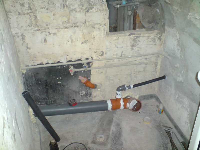

То и аз местих сифона 50см, да излезе пред кутията, че беше забит до стената.
Четенето му е майката и отсяването на плявата от многото информация във форума. :lol:

Но си направил най-важното - подменил си канализация и евентуално чистата вода. Да го кажа така - старо цукало да сложиш, но нов сифон.

И чистата и обратната на двете тоалетни, а и водата от пералнята вкопах . Не ми се рискуваше. [-X

Обаче как си оплескал със силикон......Направо цепи мрака.Защо е това ако не е тайна???
