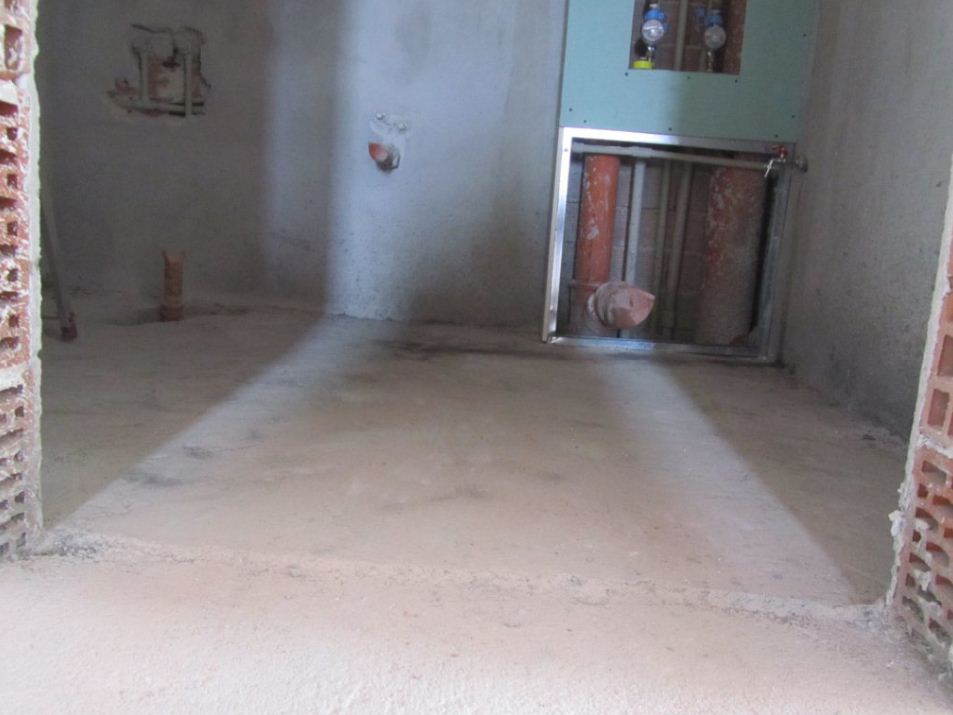

тръгнах да пълня ето тази празнина в пода (образува се в следствие от преместване на отвора на врата) и се замислих за праг???
Prag na banq.JPG (106.37 KиБ) Видяна 11439 пъти
Според последните тенденции как е най практично да се заформи входа за тоалетната?В този случай поне засега вратата ще се отваря навън., а половин метър по навътре се намира сифона. Вижда се , че замазката на тоалетнат е 1см по висока от замазката на коридора. Прави ли се някакво прагче или се разчита на прага от самата врата.

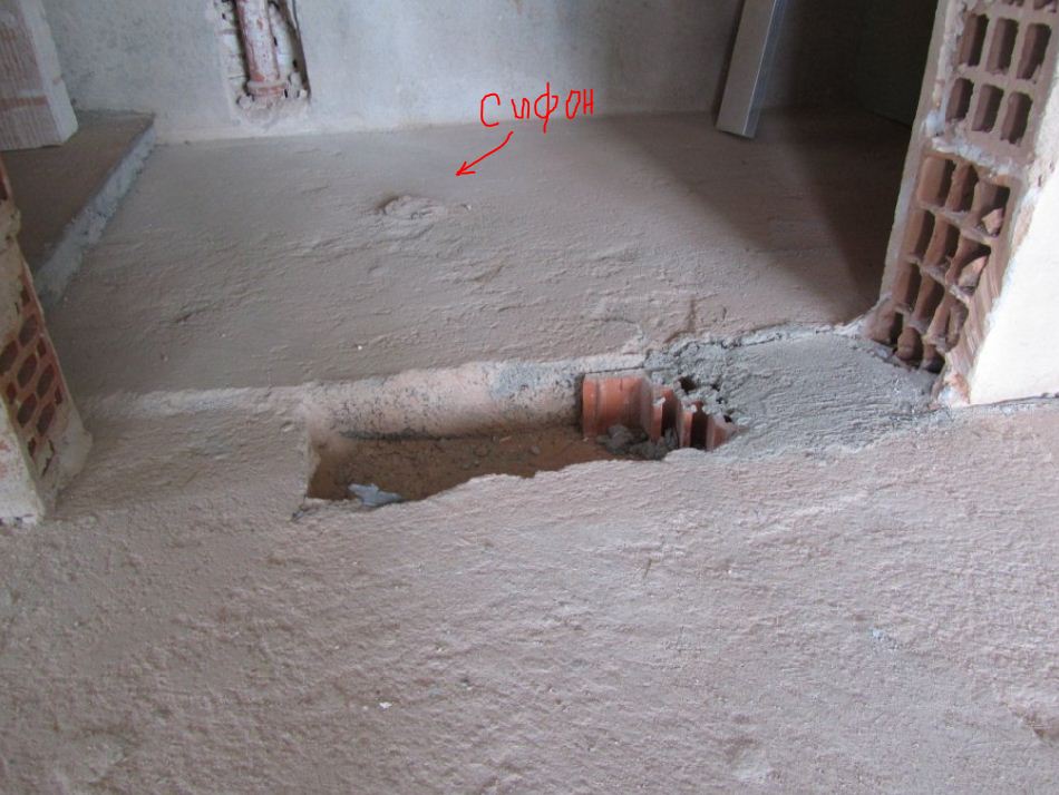

Това е картинката в другото мокро помещение (баня/тоалетна)
Prag na banq1.JPG (70.43 KиБ) Видяна 11439 пъти
И там замазката на банята е по висока с1 см от замазката на коридора. Тук вратата ще се отваря навътре.
Ако може да ми покажете снимки на входовете на сходни помещения ще съм ви много благодарен.
Как да процедурам с нивата на коридора и двете ВЦ помещения?

Прага се прави последен след плочките и наравно с касата на вратата която ляга върху него.Габаритите на перваза не трябва да излизат извън размерите на касата без первазите.В случая след като има разлика в нивата е хубаво да се направи по отчетлив т.е. по-висок.
