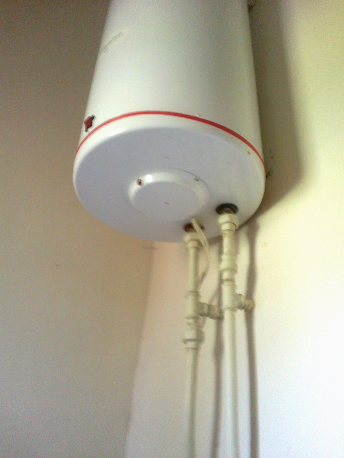

Колеги,
това е снимка на бойлер на една вила. Както се вижда няма възвратен клапан, а е задължителен, за да не гръмне.
Аз съм купил такъв клапан, но ще може ли да се монтира и какви части още са нужни.

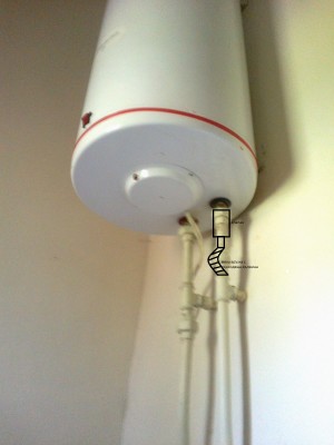

Без възвратен клапан няма да гръмне, но ще изстива бойлера. Без предпасен клапан обаче е опасно наистина. В съвременните битови бойлери тези 2 клапана са обединени в един и най-вероятно си взел такъв (да се надяваме). Поставянето - развиваш холендъра на студения щранг (десния), махаш тръбата на тройника, завиваш клапана на бойлера като спазваш посоката - стрелката нагоре и после подвързваш с подходяща по размер мека връзка. :drinkers:

Абсолютно правилно. Само да добавя, че основно изискване е между клапана и тръбата на бойлера е да няма друга арматура. Така, че спазвай казаното от Лазар.

Да, взел съм възвратно предпазен клапан, но ми кажете каква мека връзка да взема.
Тези тръби са метални , изглежда са 1/2. Колко да е дълга меката връзка и какъв тип ?

Дължината на меката връзка е според това какво ти е разстоянието между поставеният от теб клапан и водопровода. Така на око не е много голямо разстоянието. Какъв вид е също зависи как ти завършва водопровода. Всичко е индивидуално :wink:
stiv1961 - майстор
Женско- мъжко 1/2 с подходяща дължина
jekasus - майстор
Понеже има муфа редукторна 1/2” - 3/4”
Ще трябва и редукция 3/4” - 1/2”
Evgeni30 - специалист
Като не съм измерил, може ли да взема на око, 2-та най-къси варианта от някоя железария.
т.е. мека връзка женско мъжко 1/2 + редуктор 3/4 - 1/2 ?

Да не забравиш и за Изображение
