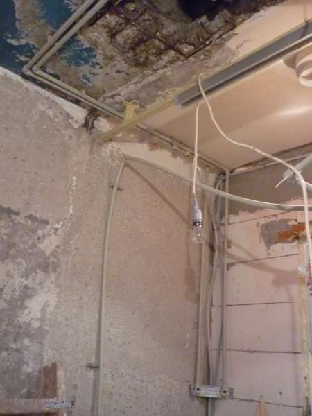

Имам проблем със свалянето на тапетите в банята,лепени са с Ц-200 и сега почти немогат да се махнат а на местата където се махат остава един слои от лепилото което също не е много приятно защото незнам какво би станало ако лепя плочките върху него.Даите съвети как да сваля тапетите и да изчистя стената от това лепило за да нямам проблем с плочките в последствие.Пробвал съм с някакъв препарат за сваляне на тапети но резултат нямаше,даваите други идеи как да стане това.

Тия горе си нямат работа сега и се ебават с тебе. Да знаеш, че става и с малък диаметър свредло. Удряш през около 5-6 санта и си пада боята заедно с част от бетона (шупли). Няма нужда да натискаш, само удар и задържане до секунда. После и новата замазка ще хване яко (или пък направо лепилото с плочките), и тапетите си свалил. Скоростта е доста по-добра от показаното на клиповете, лично така съм свали блажната боя на две бани. Имаш около час работа за баня 2х3 метра. Е зависи и каква мащинка ще ползваш, разбира се.
ей така атакувай стената.

Еее, защо тогава лепилото е още на стените?
ribnikolaevi
- Мнения: 2247
Слагаш длето на мешинката и подпъхваш отгоре надолу.
Всъщност зависи какво искаш да правиш. Ако ще слагаш плочки, това е начина. Затапетите са ти казали по-торе.
П.п. Сега намерих снимки от ремонта ... може да видиш как става.
