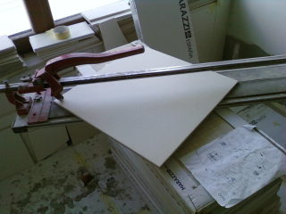

Вземи си ръчна машина за рязане -
Понеже не знам какви плочки ще слагаш, предлагам тази до 51 см - http://www.tashev-galving.com/040+RUB+7 ... 0%BD%D1%81 Руби имат едни от най-добри резци за плочки.
Този тип електрически машинки само за рязане на "пищови", за право рязане не стават.
Дори тази ще стане, но не знам как ще се представи на някои видове гранитогрес - http://www.tashev-galving.com/040+RUB+6 ... 0%BD%D1%81

Мнещо не ме кефи идеята да режа хиляди плочки на ръка? Какво точно е предимството, че не схващам? И да реша да режа на ръка - пак бих предпочел флекс с диамантина пред посочения от теб вид, особено за гранитогрес? Три бани ми правиха различни майстори - пода беше навсякъде гранитогрес и за две от тех ползваха като тази на Райдър, която съм показал, но другио марки, а третия пич беше с флексата директно? Просто за бани си иска майсторлък, наклони, кърпежи - а посочените от мен помещения, тераси, двор не са толкова отговорни - само да са нивелирани се иска, което ще постигна все едно - затова се захващам сам, защото квадратурата поне за мен е огромна - и като финанси и като всичко.
90% от площта ще бъде с плочи 33,3х33,3 - антрето може би с правоъгълен гранитогрес. т.е. на мен ми трябва само рязане на прави и под ъгъл 45 градуса за квадратните, че иначе ми седи грозно. Требе да е бързо, безопасно, право рязане и без много прах - тая цитираната вода някаква има, макар че ще режа на двора, та ми дреме за прахта.

Тая е по добра http://electron.bg/raider-rdtc14-p-219608.html А циркулярчето е пикливо - за грес не става...

Моя машина е подобна на тази от линка на ebahti и има толкоз линейни метри, колкото има от Добрич до София :-D, но е тунингована с по-качествени лагери и резец, затова не я предложих. Китайски резец не издържа дълго време.
cybersas написа:
Точно това е предимство на ръчните.

Объркал си се ,ако искаш механизациика е тва става - http://www.onlinemashini.bg/ma6ina-za-r ... 00lbl/7432 иначе си избери читава дъска за рязане .
