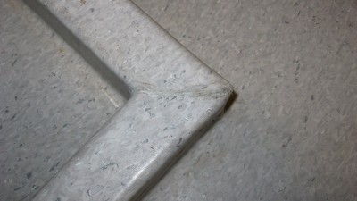

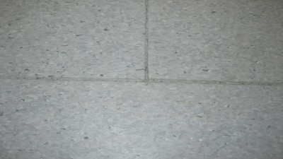

Видях в една баня пода и стените покрити с нещо като балатум, но без текстилната основа. Дебелина около 2 мм. Хареса ми, че няма фуги и прилепва плътно. Там, където имаше снадки и по ъглите беше залепено с нещо като фитил /мисля, че с нагряване/.
Някой знае ли от къде мога да намеря консумативитви /фитили, инструмент за запояване, покритието/, какви са цените или кой във Варна може да я постави?

Аде Змеи това на първат снимка изглежда ужасно /поне за мене/ :) Иначе не съм виждал такова изпълнение :) ,тоя да не е от форума и да не иска да си признае в темичка с примерни име "Побългари сам" :-D ,странна материя и изпълнение за баня,ще фръгам по едно очо на темата :)

Стига, бре! Собствениците са дали една шапка пари за това чудо сигурно! На снимката наистина изглежда замазано и криво от близо! В интерес на истината, не знам дали в бита това е приложимо? Примера от снимките го лепиха на кораб върху "джилязу".
На мене ми трябва, обаче да се лепи върху дървена плоскост.

Цените почват от 40-45лв. за м2 .
Хич не си струва , а и върху дърво ще запарява.

В Швейцария в старите сгради баните са така :) Да не прониква капчица вода в дървения гредоред,който преди това е обработен с препарат против гниене дори от балатума и е доста $$$$$
