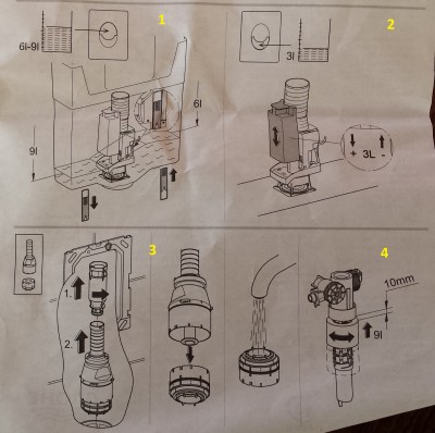

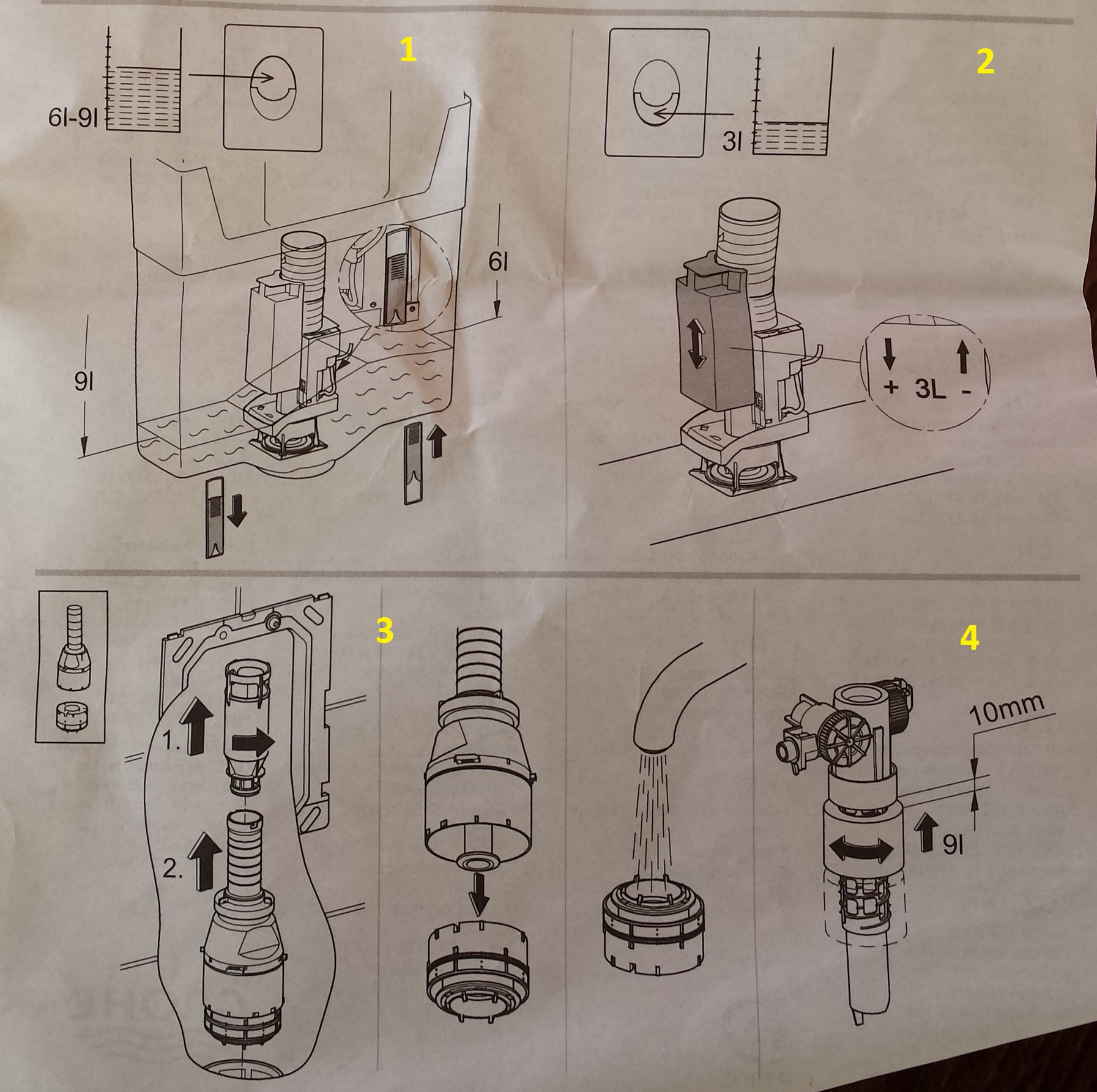

Та, имам едно такова и ми се иска да пуска по-малко вода. С въздушен бутон е с 2 степени и един маркуч (че има и с 2). И малкото пускане ми е много, и голямото. Прикачам лаконичното обяснение на производителя:
Картинки 1 и 4 касаят пълненето. На 4 е показано, че ако искаш да напълниш 9л , трябва да е на 10мм от края детайла. За по-малко може би трябва да слезе надолу и това ще смъкне поплавъка. Картинка 1 нещо не ми е ясна, има на майната си някакъв плъзгач, който има долно положение 9л и горно 6л., а дали има междинно?
Реглажа на малкото пускане е пестеливо показан на фиг.2
Това сивото се мести нагоре-надолу и така. Ама как се мести, с чука ли се бие, с козия крак ли се натиска, не става ясно. Май се дърпа навън, ама май...
И кардиналния въпрос е тези реглажи може ли да се правят без да се вадят карантиите?
