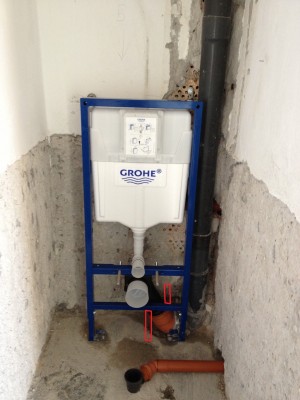

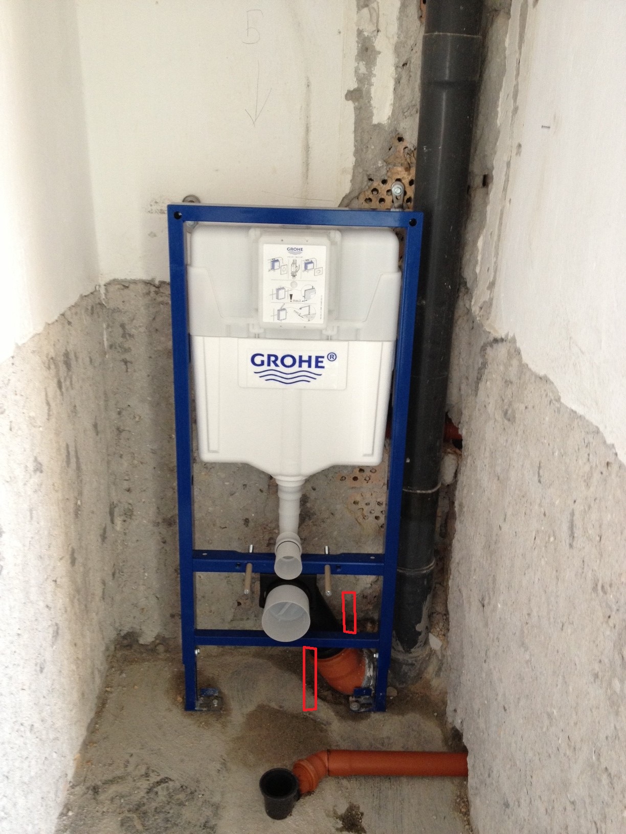

По въпроса. Имам монтирана структура Grohe, която не можа да влезе достатъчно на вътре, поради тръбата за канализацията. Проблема е, че губя около 10-12 см по този начин а кенефа е достатъчно малак и тези см са ключови.
Идеята ми е да преместя единия крак на вътре за подпора и да набия един във стената хоризонтално. Някой правил ли е такава история ? Дали ще е здрава и устойчива ?
Тоалетната е 1 кв. и ... дето се вика и милиметъра е важен :toimonster:
Прилагам снимка .

При мен беше абсолютно същото положение. Наложи се да срежа част от планката на опората. Ако сложиш замазката на пода и монтираш структурата отгре, ще спечелиш няколко сантиметра, в които да укрепиш десния дюбел на опората.

Съмнява ме, че повече от 5см. няма да спечелиш.Нали трябва и отходната тръба да свържеш някакси????А като гледам,ако не ме лъже снимката де няма да стане .
Я кажи колко см има в момента между стената и профила на структурата без да включваш профила ест.
apexs - помощник
Късно прочетох мнението ... по спомен 10 - 12 см мисля. Утре ще измеря точно .
