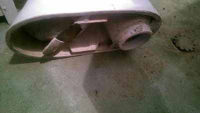

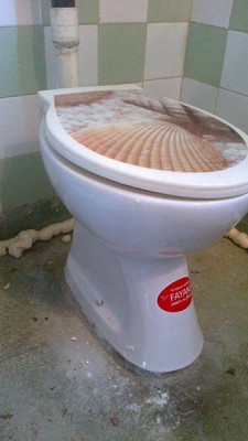

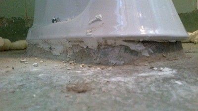

След студената зима и мой пропуск, резултата е спукано гърне. Премахнах го, купих ново, което по размер на основата съответства, но тук излезе следния проблем. Уточнявам, че гърнето е с долно оттичане.
Видно от снимката на старото гърне, тръбата му за оттичане излиза извън ръба на основата и по този начин при монтаж на гърнето тази тръба влиза в дупката в пода.
Но при новото гърне тази тръба стига до ръба на основата и по този начин при поставянето й се получава луфт между тръбата и дупката в пода. Няма как да разбера колко е този луфт и дали е възможно част от водата да не изтича в дупката, а да влиза под гърнето, но не бих рискувал и искам да направя някакъв байпас с допълнителна тръба.
Размерът на дупката е 10,5 см., а на тръбата от гърнето 10 см. Нещото, което се сещам е с обикновена пластмасова тръба с ф 10 см. да й нагрея единия край и да я вклиня към тръбата на гърнето, но все пак бих искал да се допитам за някакво по-добро решение, ако има такова.
В допълнение искам да попитам за подходящ материал за залепване на гърнето. Старото е било с цимент и стоеше добре, а и лесно се махна. Сега чета за санитарен силикон, който служил за залепване и запълване на фугите. Какво бихте ми препоръчали? Вариантът с винтове е изключен.
