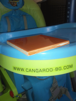

Плочките които сме купили явно са някаква ръчна(гаражно-испанска) изработка , защото на част от тях едната от 4 - те страни е гланцирана. Явно не са ги оцедили както трябва преди изпичане. Имам следният въпрос: Този гланц ще пречи ли в последствие при фугиране. Т.е фугата ще се хване ли така че да не отлепи след някое време, или да си купувам шмиргел и да почвам да свалям тоя гланц от ръба ?
VLADO66 - майстор
Като гледам това са калибровани плочки и се редят без фуга,не че не са ги цедили а това /неглазираното/е в резултат от калиброването.Подреди десетина плочки в квадрат да видиш дали съвпадат фугите-ако съвпадат значи съм прав.Фугира се с полутечна фуга и се разнася в различни посоки с маламашка за фугиране/с гума/С шмиргел ще им е.еш мамата.
Insomnia - специалист
Не са калибровани. даже имат изпълнало малко ръбче от долната страна на всеки ръб с цел да не могат да се наредят "без фуга". А и само част от плочките, около 50 % са с такъв "оплескан ръб".
VLADO66 - майстор
Прешкури ги колкото да матираш гланца.
chapara - майстор
Не барай плочките, гледай само да не се поставят гланц-срещу гланц и ги реди с фуга 1.5-2.5 мм.Не само испанските са така, почти всички фаянсови са по този начин. :wink:
