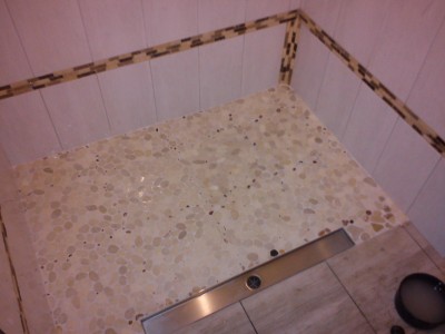

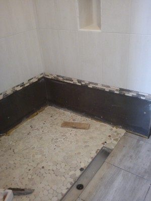

Пода е финализиран :rock:
Благодаря за съветите за лепилото и фугина- получи се добре поне за моите очаквания дриуго си е човек да си го НАПРАВИ САМ :drinkers:
Преди фугиране:
частта със сърчицата:
и след окончателното завършване:
