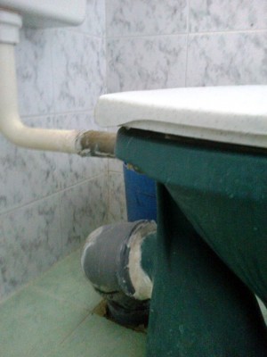

Прилагам снимка на една тоалетна чиния.
Малко капе в горната част, където са лепени двете тръби.
Леко капе и отдолу, където завършва тоалетната и започва мръсната тръба.
Пробвах да намажа с безцветен силикон, но не се получи.
Какво да използвам?

Сещам се за два варианта :
1. Да почистиш тръбите от силикона и да си сложиш необходимите маншони
2. Да го оставиш да си капе, защото колкото и да го мажеш със силикон отгоре, той няма да хване!
Е може някой да има и други идеи, така че изчакай!

Evgeni30 - специалист
Не може ли да се намаже с нещо.
Преди е мазано с някакво бяло лепило, прилича на паста (която се е втвърдила).
Тани - модератор
Е може разбира се! Нищо не ти пречи! Резултата вече го знаеш от опит, още преди да напиша втората възможност, която имаш :wink: Ако ще продаваш тоалетната или ще я даваш под наем, може да СЕ ОПИТАШ да замажеш, но резултата не е гарантиран, а и дори да стане ще е временно!
Мерси Тани !
За отдолу трябва да махна коляното (ъгловата тръба) и да сложа гофре.
А за отгоре какво се слага?
VLADO66 - майстор
За отгоре/аможе и за отдолу :? / http://www.sun-fix.com/product.php?Prod ... anguage=BG или подобна лента.
