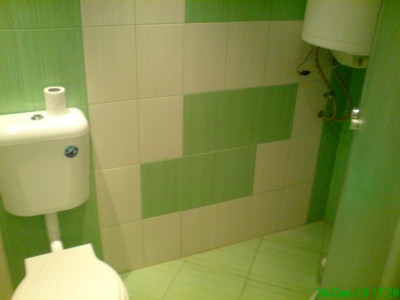

А мога ли от кабела на бойлера да изкарам контакт за конвектора.
бойлера сега е вързан с устер клема.
може ли с един двоен контакт за вънчен монтаж IP44 в едното гнездо боллер в другото конвектор
общото натоварване ще е 2750 кв
етто и разположението на снимка
Абсурд!
Може от клемите на бойлера да изкараш захранване, но никакво слагане на контакти!

А какво помещение е на гърба на стената на която ще е конвектора :?: , защото кабеляци видими в мокро помещение не е много желателно. Сещаш се за идеята ми :wink:
Няма помещение външна стена е и е двор иначе разбрах намека :wink:

Че кой каза че не може контакти в баня, просто на определени места в самата баня не може. :-D
Чл. 1766. Забранява се разполагането на контактни излази в помещения с вани и душове, умивални, перални, помещения с нагреватели към сауни с изключение на контакти специално предназначени за монтиране в такива помещения.
Чл. 1799. За токови кръгове, захранващи контакти в помещения с повишена опасност и особено опасни помещения (напр. бани в жилища и към хотелски стаи), задължително ЗП се избират с номинален ток на сработване не по-голям от 30 mА.
Резнещ ли кабела - опада гаранцията.
Тази печка предвидена ли е от производителя за употреба в бани?
Иначе може контакт в баня, но там където няма да се мокри и няма да се оросява. Да не е възможно опръскванто му с ръчния душ. Същото важи и за бойлера, ако не си го съобразил!
Защото бойлерите по традиция и от нямане на място се слагат в баните, но изобщо не са подходящи за такива момещения-електрическата част не е защитена, боята пада и избива ръжда.
Препоръчвам за банята ДТЗ за 10мА.
