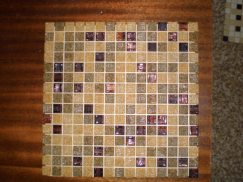

Някой работил ли е с такива плочки...в смисъл лепил ли ги е в баня? Знам само, че се лепят със спецялно лепило и повърхноста трябва да бъде идеално гладка...но към въпроса! Можели някой да ми обясни начина по който се режат ако това се наложи или трябва така да се изчисли помещетието(защото ще бъде с гипскартон), зада не се реже...според мен трябва да има някакъв начин? Също да питам фугират ли се въпросните плочки или лепилото им служи за фуги? Абе въобще ще бъда много благодарен ако някой подаде някакво инфо!!! Благодаря предварително!

Утре ще кача няколко снимки на такава тоалетна
Режат се по лентата която ги крепи
Или поне на нас така ни се налагаше
Там където се ляпят трябва да е наистина гладко
Лепят се спокойно с теракол
Фугиране както нормален фаянс и теракот с разлика на това че се оставят да съхнат поне 2 дена преди това
Теди - специалист
Да тоалетните на "Червило" преди години ги правих с тези боклуци и миналата година едни които струват майка си и баща си. Значи към плочките вървяха кашон с гъба, ръкавици и двукомпонентна фуга с която, ако още един път ми се наложи да фугирам ще плачи и клиента освен мен. Гъбата стана тройна, а онова се мие само с препарата към тях и с нищо друго. Моите съболезнования, но или му вземи добри пари или си оставаш с работата. Самите плочици не са подредени перфектно в/у мрежичката или се отлепват. Няма начин да ги режеш в смисъл можеш да опиташ, но се пръскат или поръбват.Ако ти идва края да режеш цепи с макетно ножче мрежата 30-40 фуги назад и по малко ги сбивай или разширявай така, че да не се забелязва.
Един съвет не ги фугирай с обикновените фуги, а с такива за басейни иначе...Успех! :wink:
Time2Burn - специалист
Да кажа и аз мнението си за тези плочици, тъй като съм направил големи квадратури с тях. Първо - редят се върху идеално гладка и отвесирана повърхност. Лепят се на гребен със сечение 3мм. След поставянето ги натискам с маламашката, за да потънат равномерно в лепилото. Един съвет от мен, за който предполагам ще получа хиляди поздравления. Плочките се лепят с бял теракол, за да не се налага почистването на километрите фуга, което е сравнимо със самоубийство.
Аз лично си ги режа с машината ми (ръчна на Монтолит) и си ги чупя квадратче по квадратче. Винаги се режат точно както искам, че било то и на 2 милиметра ако щете. За фугирането - фугирам си ги с каквато и да било фуга и хич не бера ядове (но задължително ги лепя с бял теракол)
Успех
Emerald - модератор
И от мен...Под "идеално гладка" майсторите вероятно имат впредвид незазъбена или грапава. Защото плочките лягат по всякакъв изкривен или объл профил спокойно. Мрежичката се реже спокойно с ножче или ножица.

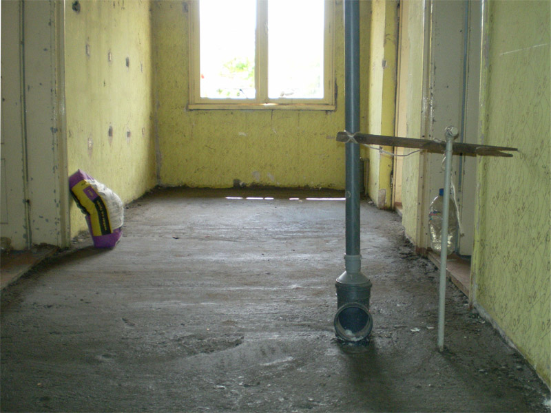

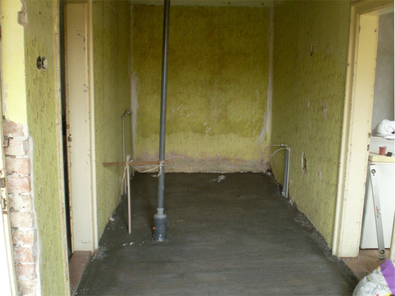

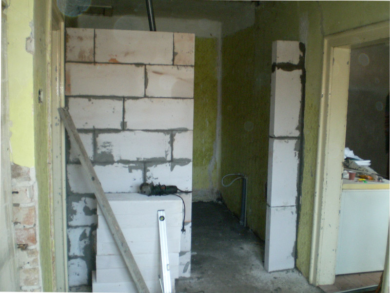

Благодаря на всички които се отзоваха толкова бързо :) .....значи не трябва да се чудя защо лепенето им на кв.м. струва с поне7-8лв повече от обикновения фаянс!!! Тази плочка която съм снимал е една от мострите които ми показаха и още не са ги доставили, но знам, че към тях вървяло някакво спец. бяло лепило....а дали това не е гореспоменатия бял теракол?!! Аз още съм на полагането на ВиК в един напълно разбит коридор на къща с гредоред така, че щесе постарая с картона да постигна размери които са подходящи за тези плочици....мале какво ми дойде до главата!!
Time2Burn дали можеш да ми кажеш на коя фирма е този бял теракол, че ако не стигне това оригиналното си ...ще ти бъда много благодарен?! :)
Ето сега съм до тук...ще постна снимки като напредна малко!

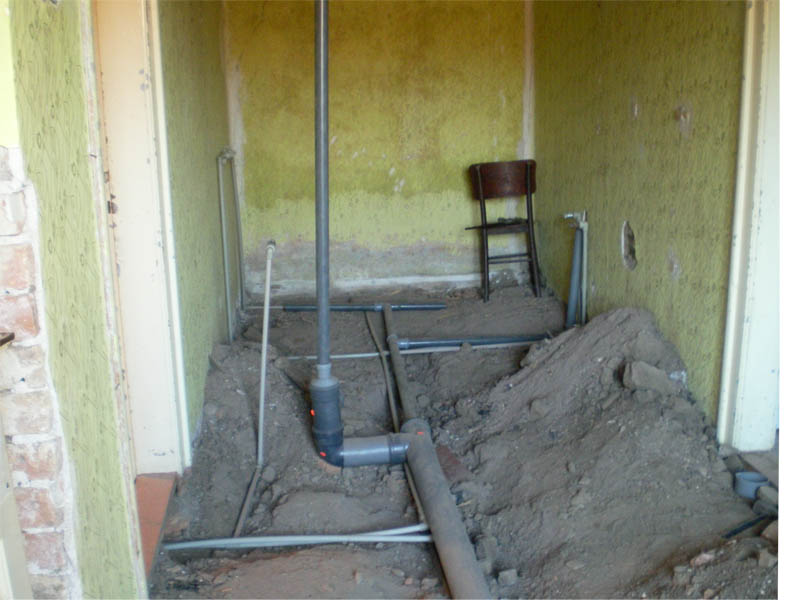

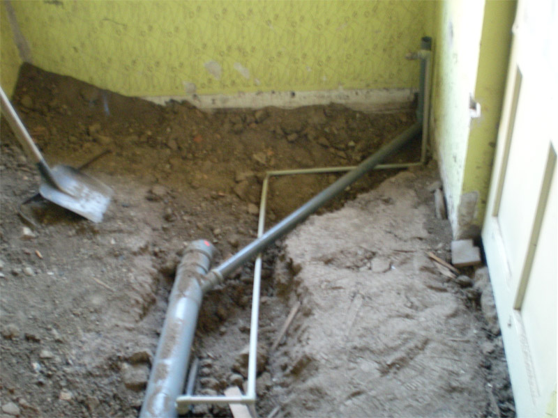

nikivelinov - специалист
Здравей, bisplus.
Ако не е късно, защо не сложиш водопроводните тръби над канализационните? Мисля че е задължително, но дори и да е само препоръчително - нищо не ти пречи да ги размениш.
Ще помоля и запознатите да коментират, както и да попитам: Допустимо ли е във един изкоп (външен) да се положат какализационни и водопроводни тръби и при какви условия (напр. дистанция)?

nikivelinov
На пръв поглед може и да ти се струва, че нищо не ми пречи да ги разменя...но не е така! Първо защото вече всичко е направено с подходящите размери и височини, и второ ако ги кача над канализацията трябва да вдигна нивото а това не ми изнася...абе това на кратко, иначе има да се обяснява още много....например ако се вдигнат тръбите там кадето влизат под прага ще се получи усукване и т.н...спирам защото не е това темата! Според мен в случая няма значение каде са тръбите....ти какво си мислиш, , че може да стане? :)
...ето и обещаното продължение но май човека взе да се отказва от стъклокерамиката и за това сега сме в застой..
