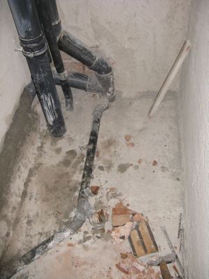

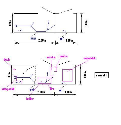

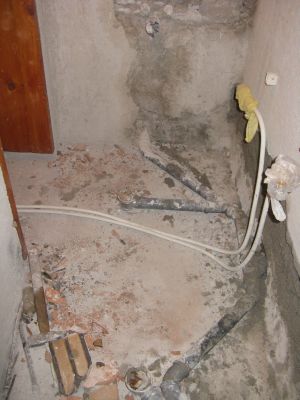

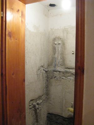

Започнах да подмазвам водопровода, който подменихме към края на миналата година. Сега искам да завършим банята и тоалетната, като първоначалните дейности ще ги завърша аз. Раположението и размерите на помещенията може да видите на прикачените снимки.
Тоалетната горе долу е ясна. Първоначално се бях спрял на варинат с вградено казанче но се отказах. Там ще бъде моноблок с най-малката по размери мивка. Има отдушник.
Относно банята се чудя. По-скоро съм склонен да разделя пода на помещението на две с борд от 6-8 см. По този начин частта с душа /по голямата влажност/ ще бъде отделена. Направих въздухоотводна система, като отдушника е срещу вратата. Ще ми се да сложа параван от стъкло като врата, която да е съобразена с комуникационния възел. И тук днес се зачудих как ще се захване тази стъклена врата. Тя ще е с размери до 2м/височина/ за да може над нея парата да се отвежда към отдушника. Всъщност не знам въобще как се захваща подобна врата и дали не е удачно да има зъб. Тази стъклена врата трябва да е около 70 см за да пасне на обстановката. Втори вариант е да няма зъб и да се мисли някаква завеса, но ми се види малко кичозно /селско изпълнение/. Вие какво мислите?

според мен ще ти е тесничко в тоалетната ... ако е купен моноблока пробваи суха тренировка за да видиш как ще е при всекидневна употреба
VLADO66 - майстор
Най-малкия моноблок е Корона на Видима.Имах подобни задачки и как ли не го въртях и накрая го сложих под 45 градуса спрямо правия ъгъл на стената.
prascho - майстор
здрасти,
То в банята е толкова широко, че хоро ще играя.... :). Моноблок все още не съм купувал. Гледах, че са с различни размери, като малките са около 550-600мм дължина. Малко ще е сложно да се постави на 45 градуса, тъй като изхода на канализационната тръба е баш по средата. Вече подмазах и леко бетонирах около него. По-скоро си мисля да е разположен надлъжно по срещуположната страна на мивката, с отстояние 15-20 см колкото за един човешки бут. В момента имаме малка мивка в друга тоалетна с размери 38 на 28 см. /28 см изкача навън към човека/. При около 40 см ширина на моноблок има още 15 см отстраната на мивката. Абе няма да е много конфортно, ама така идва. Втори вариант е без мивка.
Впрочем при 45 градуса, кой прав ъгъл ползва? Предполагам задния край на моноблока е от към станата с мивката.

Това го писах с цел не че при тебе ще стане, а малко да мислиш излизайки от стереотипите впредвид малките площи.Апропо как ще излизаш от душкабината при положение че се отваря навътре?Според мен е по-добре да се сложи завеса.

Гледах го допълнително. Ако се направи зъб от 20-30 см и се остави една врата от 60-70 см, която да стига до гипскартона ще може човек да се дръпне до душа и да излезе. Въпросът е 60-70 см достатъчни ли са? Вие имате опит с готови продукти. Вратата може да се направи да се отваря и в двете посоки и ако не се монтира бойлер ще може да се отваря и навън. Втори вариант е да се премести бойлера над мивката, а евентуално шкавче за мивка на мястото на бойлера. Така като се раздели точно помещението съобразявайки се с размерите и на мивка/бойлер врата пак ще може да се отваря в двете посоки.
Тъй като водопроводчика остави крановете сравнително ниско, на това ниво ли да оставя ревизионната кутия. Притеснявам се да не подвлиза вода защото душа ще е над нея. Ревизионна куния с рамери 20 на 30 см мисля, че ще е достатъчна, нали?

В случая:
дясното стъкло е неподвижно а двете леви се плъзгат зад него.
По другите въпроси всичко е въпрос на точни сметки.
Махни ревизионния отвор извън обсега на душа, на всяка цена.

Както се вижда от снимките и схемата на разположение, няма как да махна ревизионния отвор извън обсега на душа :? . Отгоре на всичко гипскартона, с който ще изолирам комуникационния възел е в обесега на душа. Надявам се с двоен слой ГК, хубава хидроизолация и плочки да няма проблем. Не мога да преместя ревизионния отвор по тясната стена на ГК кутия щото поредността на тръбите не позволява: канализационна тръба, водопровод, тръби за слънчев колектор и вентилационна тръба. Не знам какво да правя с тази ревизия. Виждате къде да крановете, да я вдигна на нивото на кръста или по надолу, трябва да е хидроизолирана по някакъв начин за да не пропуска вода. През следващата седмица почвам облицовката та дайте акъл какво може да се направи.
В частта с душа желателно ли е да има още една крушка като осветление. Замислих се дали няма да е тъмно само с една лампа в тази баня.
Склонен съм да се спра на варианта с трите плъзгащи врати по 30 см. Да ви попитам къде мога да си поръчам да ми изработят такава врата. Взимането на размерите и монтажа трябва да стане след плочките или преди тях? Колко см трябва да е прага към душ кабината /на височина и ширина/?
