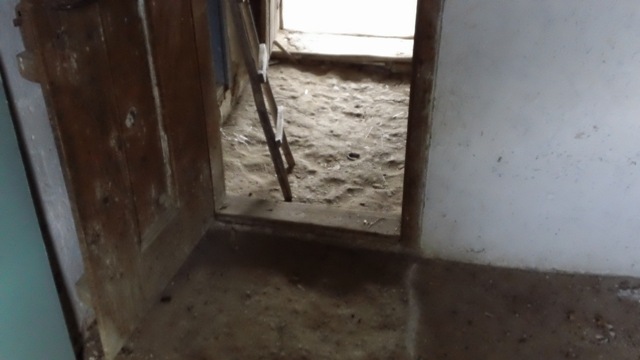

Имам стара селска къща, един етаж над изба, която частично е над кота 0,00-смятам, че къщата е стандартна за "онова време". Строена е около 1951-1954г. Изглежда много здрава, стабилна, с големи широки греди, запазени, трудно се забива пирон в тях. С една дума-няма да събаряме, укрепваме и т.н., единствено ще импрегнираме дървото и предстои освежаване на самите стаи.
Въпросът ми е свързан с изграждането на мокро помещение вътре в къщата (ще обособим част от някоя стая). Подът се пада таван на избата, тоест-гредоред.

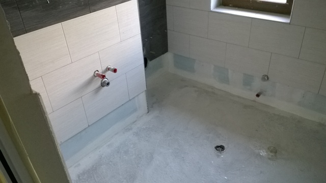

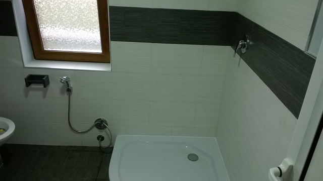

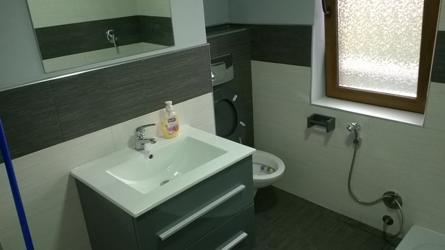

У дома две от баните са над гредоред.
Не съм слагал найлони и т.н. Директно върху дъските направих циментова замазка с наклон към сифона, след това хидроизолация по най-нормалния начин. Тази, дето се маже от кофа и в ъглите някаква гумена лента... Върху тях - плочки. За сега нямам никакви драми.
nilro - специалист

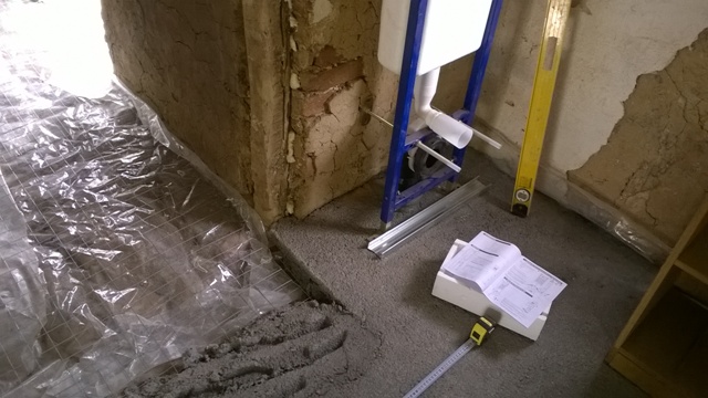

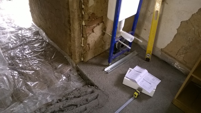

Напълно е възможно.Направил съм вече две такива изпълнения,на две стари къщи на село,с тази разлика че имах и някаква глина на пода.Даже не я махнахме,защото ми хареса като изолация.
канализация+найлон+мрежа армирана+олекотена замазка+водопровод+гипсокартон+хидроизолация+плочки.
Водопроводните тръби трябва да се монтират така,с наклон,че да може да се източи водата когато прецените,че е нужно.

Благодаря много за отговорите!
Специални благодарности към nilro! Много хубаво и ясно унагледяване на процеса. Аз си го представях горе-долу така, но снимките са супер!
А банята е станала толкова луксозна, че ако не беше в тази тема, нямаше да разбера, че е на гредоред.
