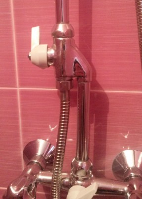

Искам да се извиня предварително за тази тема и моята некомпетентност на задаваните от мен въпроси.
Бих искал да подменя разпределителя за душ в квартирата, която обитавам поради това, че разпределителя не работи вече. Проблема е, че това, което намирам в интернет и това, с което разполагам в момента са с различно свързване.
На прикачената снимка по-долу, можете да видите това, което е монтирано в момента. Тръбата, която идва от долу всъщност е набита по някакъв начин в разпределителя и не е на резба. В интернет намирам този разпределител за душ на Видима.
Тъй като нямам никакъв опит с такава подмяна бих искал да попитам:
1. Ако взема разпределителя на Видима, какво друго трябва да взема така че да мога да направя подмяната (като части и елементи)?
2. Може ли да предложите друг разпределител, ако този не е хубав, който също е качествен и на нормална цена?
Ще очаквам Вашите напътствия и съвети.
Поздрави и спокойна вечер.

Това което ти е в линка се монтира директно на батерията,но възниква един друг проблем дали стационарния душ ще има необходимата височина след монтирането на новия разпределител.
Ако наистина се монтира директно на батерията, тогава душа ще се 'смъкне' с 20см, които са необходими... :sad:

Това е стар модел смесител и освен да си купиш по-дълга щанга не виждам друг вариант,освен да сложиш и отгоре подвижен душ,но там трябва да се сложи преход от 3/4 на. 1/2 хромиран.

А защо трябва да се сменя?
Не може ли да се оправи?
Ами нямам представа дали механизъма може да се смени (не мога да намеря такъв в интернет), а проблема е в него :(
