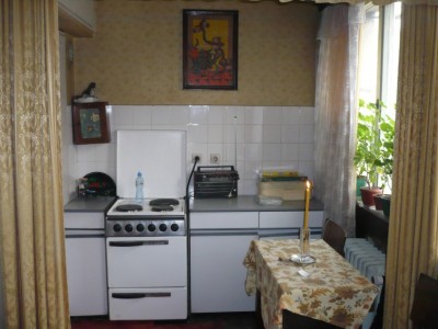

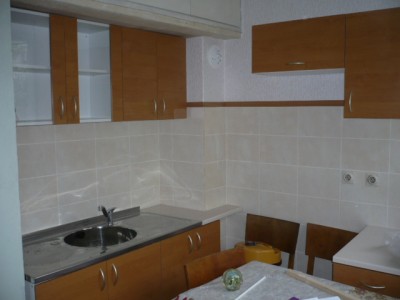

Не искам да твърдя нещо което не ми е по знанията за лепене на плочки върху стари ,но вече 3 години от както е правен ремонта ,няма проблеми ,не сме мазали с нищо ,само с чук накълцах старите плочки и с Церазит С М 11 / така мисля ,че беше / ги налепихме ,вижте снимки преди и след залепването
freeqwerty - специалист
Също и CM 11, е пълен боколук с много кварцов пясък в него. Дано да нямаш проблеми след време.
