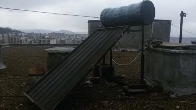

a4o_ivanov - специалист
работи вече 10 години.
Andri01 - майстор
Ачо,гледам 2 снимки/ на панела и на бойлер над печката/ ги развяваш днес вече по 3-4 теми :)! Е,готини са ,де ! :partyman:
Andri01 написа:
Не се нуждая от,, похвали,,добронамерено,,Нека повече хора се навият да правят такива подобрения .
