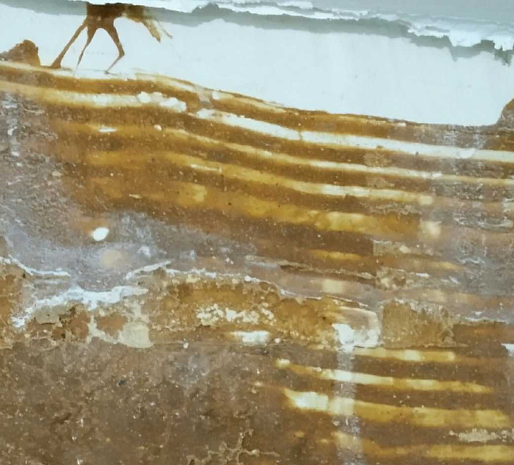

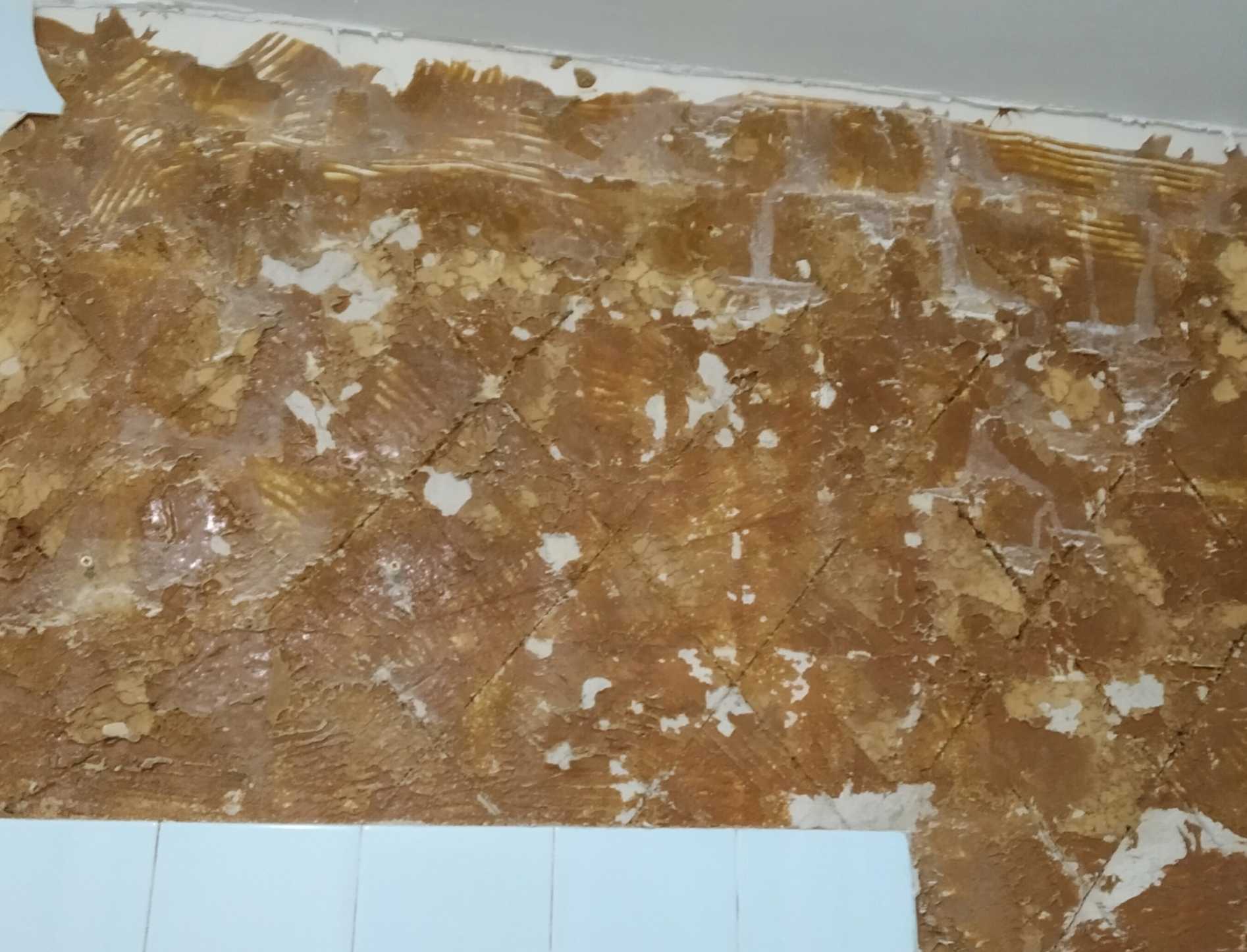

Банята ми е доста старичка и се заех със подготовка на стените преди лепене на новите плочки.
Днес смъкнах плочките. Изпитах голяма изненада от "лепилото", с което бяха залепени.
Много ми наподобяваше обущарско лепило.
Вижте снимките.
1.Имате ли идея какво е това?
2. Как да продължа с подготовката на стените? Трябва ли да се опитам да махна този кафяв слой? Или да направя тънка изравняваща шпакловка? С теракол ? Или нещо друго?
3. Кога трябва да мина стените с грунд? Какъв точно?
Благодаря.
Hoвoceлckи - майстор
Туткал.
Колко е здраво при опит за отстраняване?
Грунд може би от розовия за "плочка върху плочка".

Разбира се ще се опитам до колкото е възможна да смъкна този туткал преди да правя каквото и да е.
jekasus - майстор
Провери, колко е здрава мазилката.
Ако "издухана" варова- събаряй до тухла.
Розови грундове няма как да ти помогнат.
Има, има - това е гладко като стъкло. Има голяма вероятност да е много здраво към стената. Правеше се хастар с цимент в хоросана.
Не гарантирам, че 100%, че туткал, но се лепеше и с това. У дома помня - зад печката понеже падаха от топлото. Но съм чувал, че който е "разполагал" в промишлени количества с него, си е лепил плочки ...
Провери внимателно, старателно колко са ти "прави" стените. Ако случайно нямаш големи кривини, няма нужда да "шпакловаш". Ако имаш - при лепенето на плочките ще трябва лепилото да е много дебело. Та за целта ще е добре предварително за поизправиш.

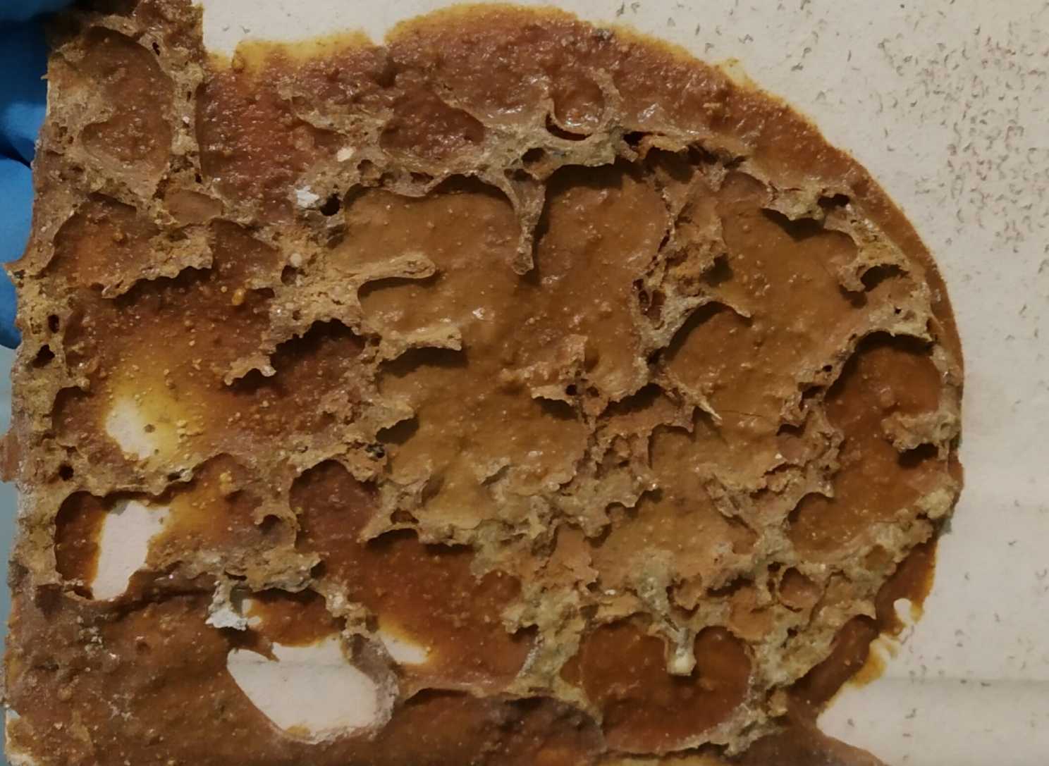

Може да е било специалното "Полихлоропреново лепило за плочки " !
Аз съм залепвал паднали от стената плочки.
На мирис е като Хелметекс, има добавен някакъв пълнител, дали е цимент, азбест или друго, не си спомням.
След години , при нов ремонт, цветът беше подобен след сваляне на плочките .
