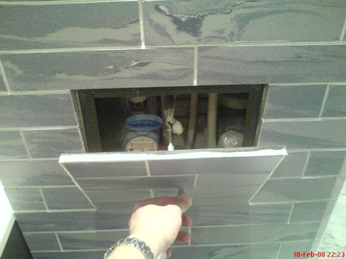

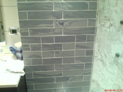

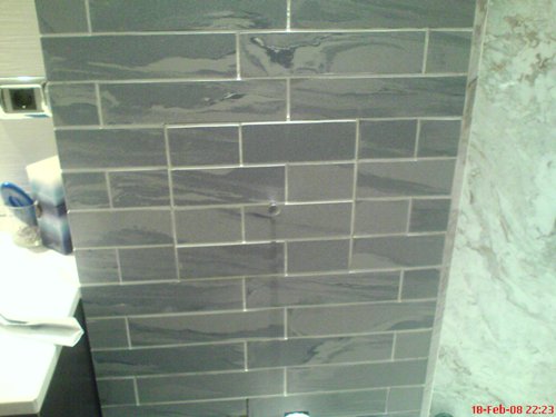

Ето това си сложих аз. Има ги в различни размери според плочките. Има ламарина върху, която се лепи плочката и се слага на място. Почти не се забелязва, като се сложи. Ако те заинтригува кажи ще кача снимка както е затворен отвора.
snimki 006.jpg (51.23 KиБ) Видяна 18023 пъти
