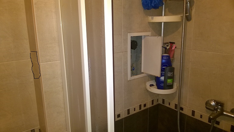

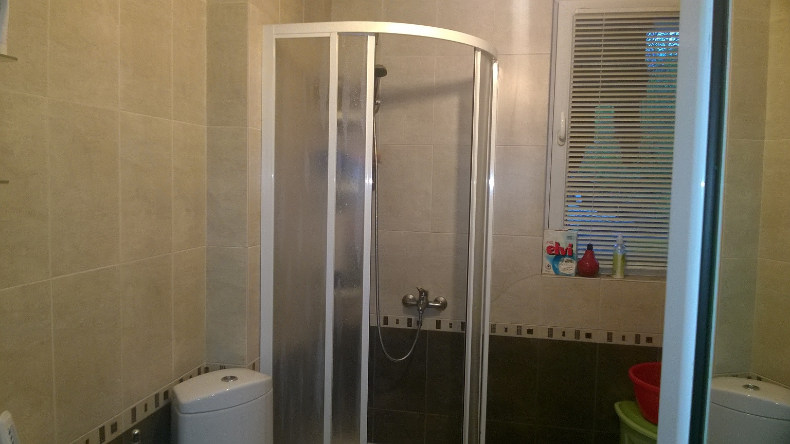

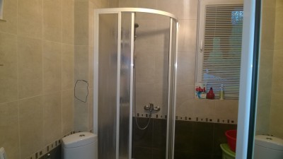

Здравейте майстори! Искам да сложа хидро-масажна душ кабина, но имам проблем с ревизията за водомера. Какъв вариант може да ме посъветвате? Чудя се, дали ревизията може да се премести на друго място, например от страната на тоалетната чиния?

И това е опция, но и спирателния кран е там. Бих я преместил малко в дясно но там е прозореца и пак не става. А честно казано имам голям мерак за такава кабина. Тъй като тази стена под плочките е гипс - картон, не може ли ревизията да се сложи там където съм очертал? Предполагам ще трябва и да се преработи малко.

nikolovvd, видеокамерата не е решение. До водомерите трябва да има удобен достъп. Иначе как ще се свалят през 5 или вече станаха 10 год. за да се заверяват в лаборатория.
Можеш да го изместиш където си го начертал, само си преработи връзките и извикай местното ВиК дружество да го разпломбират и после да го пломбират на новото място. Не забравяй да има разтояния за монтаж и преглед на пломбите.
