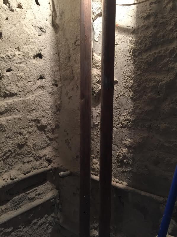

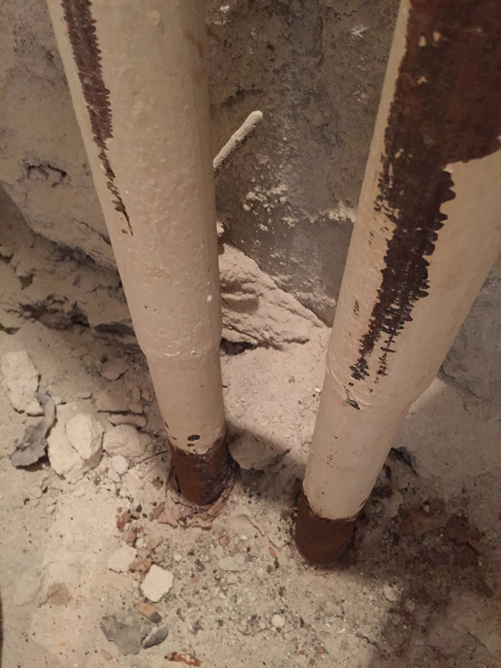

Дойде ред и на банята, но реших да споделя моето притеснение и да получа компетентни отговори. Става въпрос за тръбите на парното в банята - аз съм последен етаж и тръбата за парното свършва при мен на края е с обезвъздушител.
Притеснението ми е, че в долния долния край където е била старата замазка тръбата е раждясала. Понеже тръбите ще се затворят в куфар и ще слагаме сравнително скъпи плочки. Искам да съм сигурен, че няма да има проблеми в близко бъдеще.
Според вас нужно ли е да смени тази тръба ? Казаха ми, че не могат да се сменят с полипропиленови тръби, защото циркулацията щяла да се наруши и може да има проблем?
Иначе всички други тръби в банята е ясно, че ще ги подменим.

Смени ги. Само дето от снимката не се вижда и не става ясно тръби ли са или е щранг-лира. Циркулацията може да се запази, не е проблем. Тръбите трябва да ги смениш за да е сигурна работата поне от под твоята плоча. В плочата са най изгнили. :wink:

Штранга го смених, това мисля че са само тръби - накрая просто са съединени за да циркулира водата и най-отгоре има обезвъздушител.
Ще ги сменя, но един ВИК специалист ми каза, че не мога да ги местя. Но дори и там да останат може само към стената да се приберат ? Ако се сложела по-съвременна лира и се тръгне от долу с полипропиленови тръби. 99% бил сигурен, че няма да има циркулация, а мен това ме притеснява защото тогава и банята вече ще е направена.
Имаш ли идея грубо колко би струвала подобна процедура ?
chapara - майстор
Предполагам говориш за сменения щранг на студената и топлата вода които си сменил?
Това са тръбите на парното доколкото виждам :? Дори и те могат да се вкопаят като се подменят с тръба с АЛ. вложка, а от тях да се пусне захранване на една лира за баня. Обезвъздушителя може да бъде скрит по някакъв начин Колко би струвало не мога да кажа наизуст поради спецификата на работата. Имам колега който би могъл да свърши работата, за София, ако искаш ще ти дам телефон на Л.С.

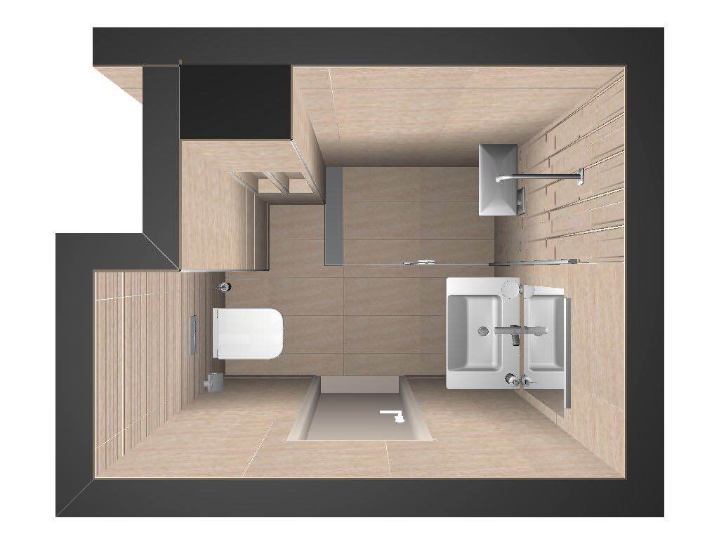

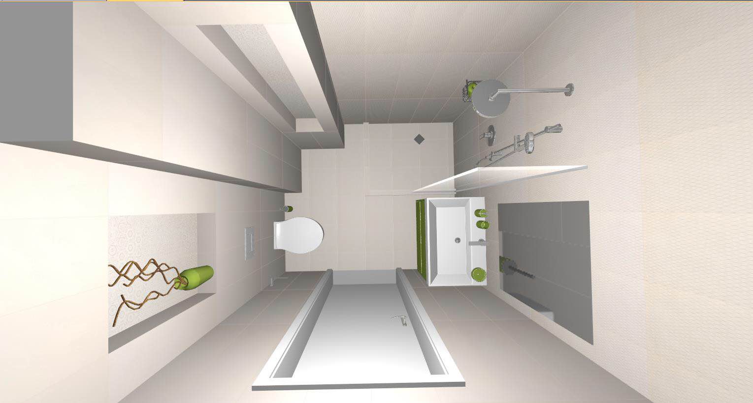

Ето два варианта на сифони на проекти.
Това което ме притеснява, че за да затворим въпросните тръби се получава тази чупка до душ кабината, за да замаскираме чупката решихме да го издадем малко напред за да стане като ниша, но тогава пък няма да е добре да се затвори душа и от там със стъкло и можи би затова там са сложили линеен сифон ?
Как го намираш ти това решение? Аз до колкото разбирам линейния сифон го дават по спецификация да е под душа?
Благодаря!
chapara - майстор
Не знам кои са тези проектанти, но наистина нищо не разбират от от техническото изпълнение. Просто компютърджии, които умеят да ползват програми за визуализация, без грам технически познания. М/у впрочем това е масово явление :shock: :-D
