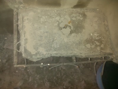

Миналата седмица започнах ремонта УЖ.
За два дни Събота и Неделя едва успях да направя отвор за врата и да махна отлятата мивка, като първия ден стигнах до тук.
Втория ден успях да я махна, но остана гърба, който ще махам по-нататък, че се отвори още работа в друг град.
Такова нещо не бях виждал до сега. На мивка да се слага рифел 20 по всички ръбове, че и по средата! :shock:
Арматурното желязо ф8 вместо с тел е хванато със заварки.
