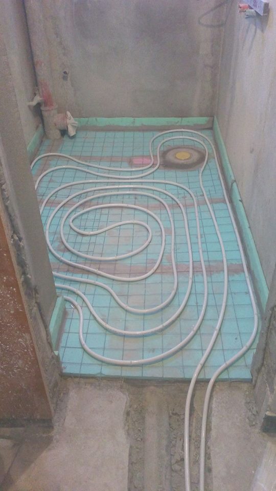

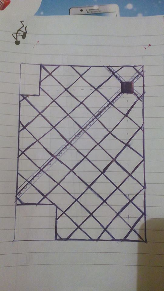

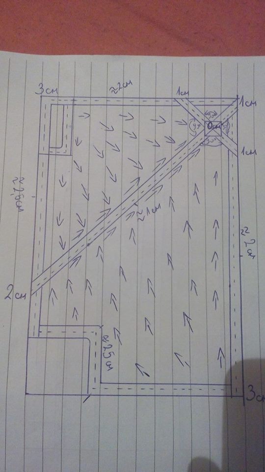

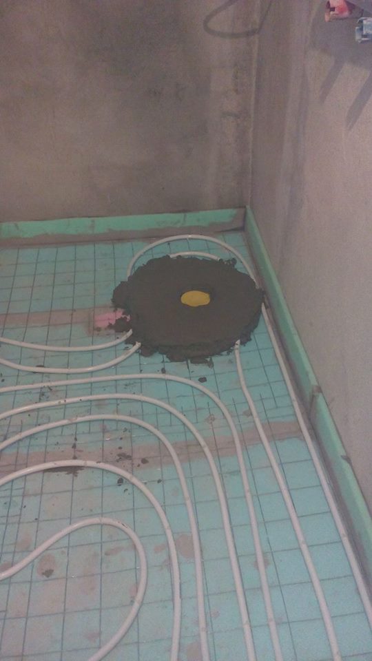

Добър вечер колеги ! От доста време чета форумът , но чак сега пиша. Започнах ремонт на банята та въпросът ми е дали този наклон , който съм намислил ще е достатъчен. Ще кача снимки на рисунката. Банята е 2,30 на 1,35. Изкам да редя плочките така, както съм показал на едната снимка ( незнам точно как се казва) :-D Благодаря предварително :drinkers:

Предостатъчен е.
Даже е голям за обичайно ползване на баня.
Благодаря за бързия отговор колега! биричка от мен :partyman: А ти колко би вдигнал ? там където съм дигнал 3 см ? и там където съм дигнал 2? :mrgreen:

Зависи колко вода смяташ да изливаш :)
Два сантиметра на най далечната от сифона точка са достатъчни,а другите каквото математиката (в частност геометрията) покаже.
Ъгълът зад сифона би трябвало да се вдигне само с 2-3 милиметра, цял сантиметър на това разстояние си е планина направо.
Това при условие,че не смяташ да източваш противопожарния щранг в твоята баня.
