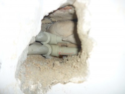

Привет някой сблъсквал ли се е с подобен проблем и има ли начин да се разреши без разкъртване? Прилагам снимка за да бъде по-ясно. Благодаря предварително.

За това и аз се сещам, но се надявах медицината да има по-елегантно решение. Мисля да го нагрея с горелка и така да го стопя, ще кажа какъв е резултатът. И все пак, ако някой сподели други идеи ще съм благодарен.

bichetoooo написа:.....Мисля да го нагрея с горелка и така да го стопя, ще кажа какъв е резултатът. ....С пистолет за горещ въздух ще стане при следните условия:
1. Мястото да е добре видимо;
2. Мястото да е добре почистено и сухо;
3. Ако желаеш дългосрочен ефект, при заварката сложи добавъчен материал от друга ППР тръба.
Само със затопяване на шуплата, ефекта ще е доста краткосрочен.
С горелка или поялник не става, защото не може да се постигне добра чистота.
Газовете от горелката вкарват влага в зоната на заварката, а човката на поялника, вкарва мръсотия...
Желая ти успех!
