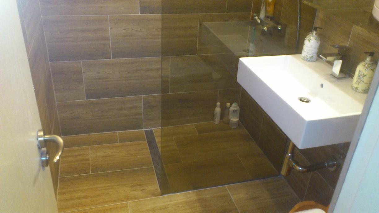

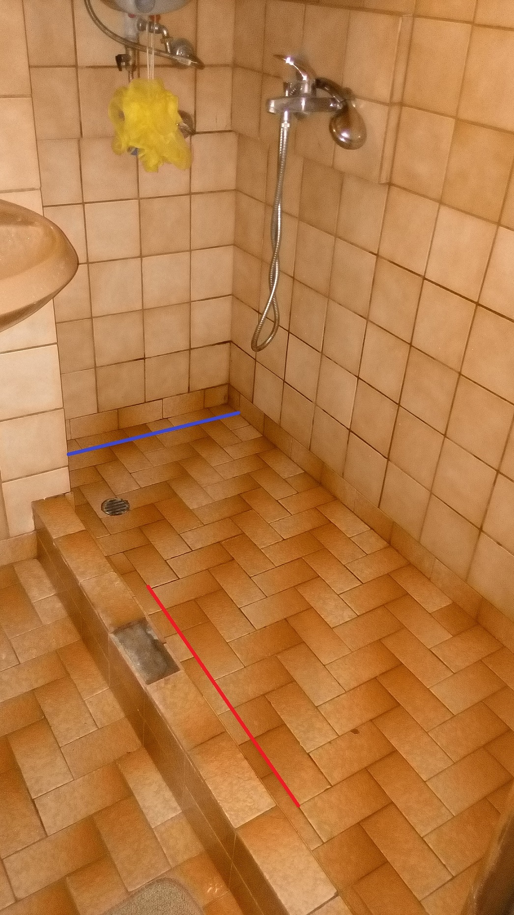

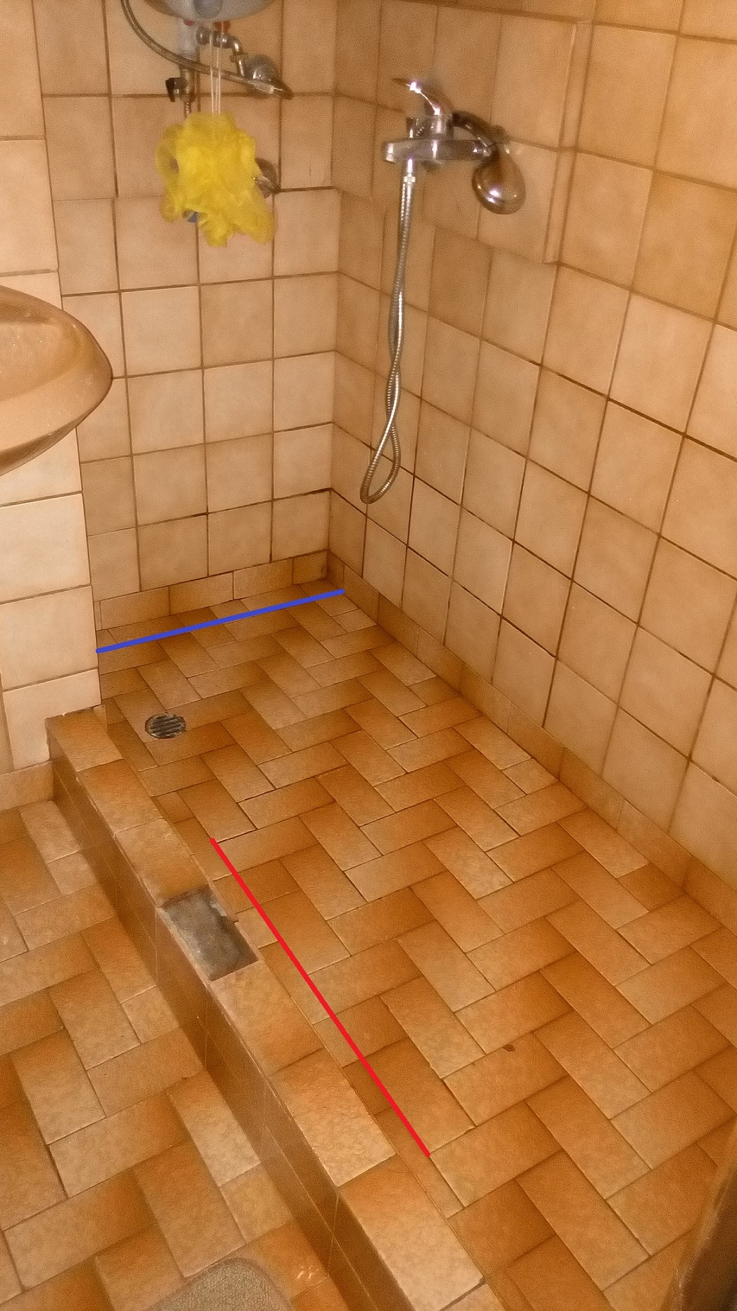

Пак се допитвам до вас за акъл, след като мненията ви за вградена структура в една друга тема ми бяха от голяма полза. Сега идва ред и на банята. Поствам снимка за по- добро онагледяване на ситуацията. Идеята ми за пода е следната: прага се маха, иска ми се нивото на поддушовото пространство да е една идея по ниско,от останала част на пода. Възникват следните въпроси, колко см да е разликата, задължително ли трябва да се постави лайсна на този ръб,както е показал chapara в една друга тема,или има и др. решения. Двете зони на банята ще бъдат разделени с параван с врата,т.е над този ръб ще има параван. На снимката не се вижда ,но под мивката на около 30 см от прага и 10 см от стената има втори канал, който ми се иска да запазя.
Размерите на поддушовото пространство са 1,7 х ,0,7 . Имайки предвид наклоните които трябва да се дадат на пода,къде според вас е по удачно да се постави линейният сифон. В началото мислих сифона да е синята линия, обаче така трябва да се даде голям наклон по цялата дължина. После обаче ми хрумна,че сифона може да е успореден на разликата в нивата и да се сложи на червената линия.Кой вариант е по- удачен според вас?
Стената,където е душ батерията е тънка,тръби не могат да се вкопаят и трябва да се скрият с гипсокартон,който най-вероятно трябва да се лепи, защото как се дупчи 5 см стена
Като има гипспкартон , ширината няма да е вече 0.7 м, а стандартните размери на лентовите сифони,няма да паснат от стена до стена.
Ще съм благодарен на всякакви мнение, защото съм изпаднал в голямо чудене последните дни
