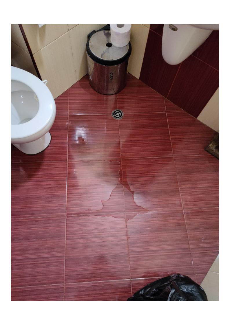

след 2 години попиване със стирка ми писна от некадърното поставяне на сифона в банята и искам да го изместя.Както се вижда от снимката иска да се измести с 2 плочки за да е в най-ниската точка на пода.Според лазера разликата спрямо сегашното му положение и там където е водата е 1см.
Бихте ли ми препоръчали подов сифон, който да не го мисля години напред.
Иначе съм решил да изкъртя тези 6-7плочки покрай сифона и да си го направя както трябва.
Поздрави!

От снимката се вижда че това не е най-ниската точка, а някой е стъпил там докато не е било стегнало лепилото. Ако бях аз, взима един нивелир, проверявам наклоните, ако са като хората само тези 4 плочки се махат и се слагат 4 плочки правилно. Мързеливо решение при правилни наклони на всичко останало е неплъзгаща се подова смола само върху тези 4 плочки.

Ами лазерния нивелир показва, че точно там е най ниската точка и не е от стъпвъне, а си е целенасочено.Мерил съм всички плочки по ъглите и в центъра и там на тази снадка с водата са най-ниски.

Ами тогава нямаш избор. 8 плочки фира, копаеш около стария сифон, канал до най-ниската точка, тръба с малък наклон по възможност до сглобката на стария сифон.

Аз нямам толкова богат опит като Жеко, но gecatax като разкъртиш сифона ще разбереш какво може да избереш като сифон. Нещата се свеждат до нива. Удължаването на тръбите за сифона го издига нагоре, заради наклона на канала. И според нивото на заложения канал може да се окаже, че доста от сифоните ще стърчат над плочките.

Препоръчвам нов под с нов сифон и нов път на мръсния канал, както и една хидроизолация на пода. Другото са компромиси. Може да се помисли и за антислип плочки. :cool:
