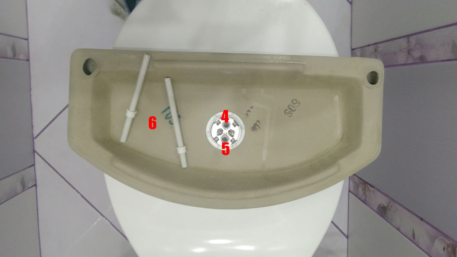

Проблема на кратко е, че закупих от Баумакс (сега вече ХоумМакс) - въпросното изделие на Интеркерамикс, което НЕ СЪДЪРЖА никакви инструкции, относно механизма на казанчето... Сега - българите сме си гяволи и сглобих всичко на принципа - проба грешка, НО има неща дето така не стават.
Ако някой е наясно нека ме ориентира...

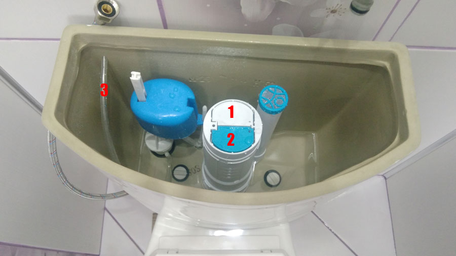

На снимка 3 е механизма, означените с 1 и 2 плоскости пускат цялото или половината казанче... Тва ясно.
На снимка 4 е бутона отвътре, заедно със шпилките... Те очевидно се навинтват на 4 и 5, но са твърде дълги - като сложа гормната плоча и се пуска водата - как се процедира - меря и ги режа?! Едва ли?
Втория въпрос е Пак на снимка 3 - тоя шлаух, дето съм му турил №3 - къде отива и за какво служи?

Завиваш 6 в 4и5 като регулираш дълбочината и законтраш гайките не се режат трябва да са изчислени все пак :partyman:
cybersas - специалист
Ми не бе брат - навивам ги максимално на снимка 4 и ако обърна капака и двете "пробождат" бутоните на снимка 3 при това с много - поне 5-7 см - не мога да установя, щото е капак все пак?! Нещо пропускам генерално, ама как може да не турят една хартийка в целия кашон - нещо да напишат бе?! Гледам има подобни на Видима, но там се махат бутоните, а тук случия не е такъв.
karoto - специалист
Ами освен да измериш разтоянието от копчето до бутоните и да ги отрежеш като внимаваш да да не ги скасиш прекалено много :partyman:
