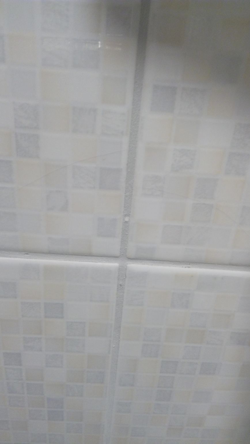

Колеги, от какво могат да се появят микропукнатини по ъглите на плочките в банята? Пукнатините са само по ъглите и няма никъде по средата. Лепени са преди 2 месеца, стените са изправяни с хоросан и се изчака да изсъхне. Температурата беше постоянно 22 градуса. Плочките са на различни стени - и на такива, които не се мокрят. Плочките са турски първо качество и са 2 цвята - тъмни и светли, като проблема е само по белите. Лепено е с теракол флекс на Боро.

Сериозно - може би и тъмните са спукани, но спуканото не се вижда. И понеже, защото няма снимки, с нокът усеща ли се пукнатината?
nobreak написа:Снимката я качвам от телефона, ако трябва още...с нокът се усеща.Сигурен ли си, че плочките не са били пукнати още при полагането и сега от влагата да се е разширила просто пукнатината? Теракола, ти ли го купува? Ако го е купувал майстора, видял ли си дали наистина е flex?
Иначе за причините, или нещо сляга или се разширява и свива. Стената отдолу каква е? Тухла или бетон? Хидроизолация има ли?

Не са само тези спукани по този начин - преброих поне 10-ина. Всички материали съм ги купувал лично о теракола си е флекс. Стените отзад са ми тухлени и са изправяни с хоросан и цимент, няма хидроизолация, но не са плочки от първия ред. Дали са били напукани като нови....няма как да съм сигурен, при условие, че не се е виждало. Мога ли да карам така?
