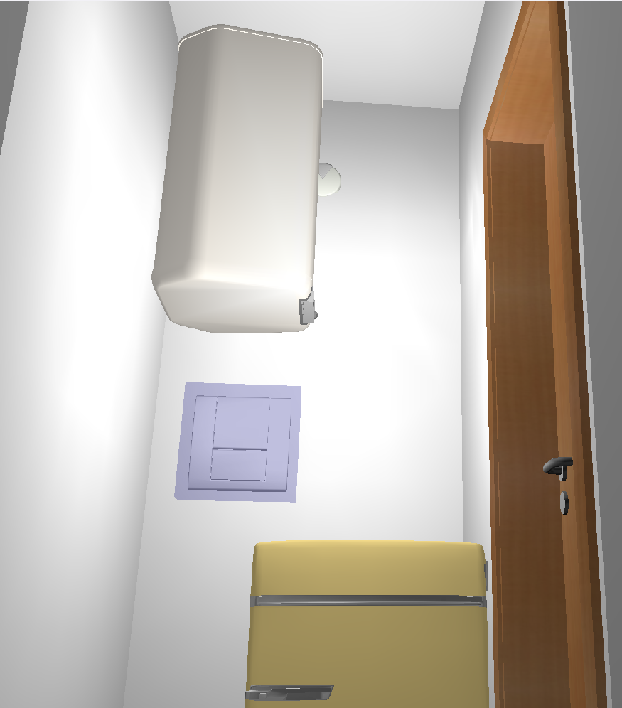

Скоро се надявам да започна дълго отлаганото правене на баня и мокро помещение в апартамент ново строителство. Правя си разни аматьорски чертежчета и визуализации с разни програми (в случая Sweet Home 3d и ViSoft) с цел по-добро планиране и обмисляне на необходимите стъпки. За да стане така както го планувам, ще се необходими известни корекции във ВиК-то, а и Ел. инсталацията. Естествено възниква въпроса дали идеите са лесно изпълними и дали си заслужава да се направи точно по този начин.
Първата снимка е на целия апартамент за по-добра ориентация

Планове:
http://prikachi.com/images/646/8561646D.png поглед отгоре
http://prikachi.com/images/647/8561647K.png стена 1
http://prikachi.com/images/648/8561648Y.png стена 2
http://prikachi.com/images/649/8561649G.png стена 3
http://prikachi.com/images/650/8561650n.png стена 4
и едно 3Д - http://prikachi.com/images/655/8561655p.png
Смятам да преместя сифоните - единия точков да дойде под тоалетната чиния и да се монтира такъв с механична клапа, а другия под душ пространството да е линиен и да бъде до стената. Харесва ми понижения праг в поддушовото пространсто, както показваше chapara в една друга тема.
Следващия въпрос, който трябва да реша е с отоплението на банята. Има изведени кабели на 3 места, мисля че са по 1кв. мм. Единия е до отдушника (за вентилатор), другите 2 са за осветление (бойлера ми е в друго помещение и няма пуснат кабел с по-голямо сечение) . Удачно ли ще е да ползвам единия от тях за контакт в банята, в който да се включва ел. лирата и евентуално дребни електроуреди? Естествено ще е максимално отдалечен от поддушовото пространство. Така ми остава един захранващ кабел за вентилатор + осветление на тавана и още един за огледало с вградено лед осветление.
