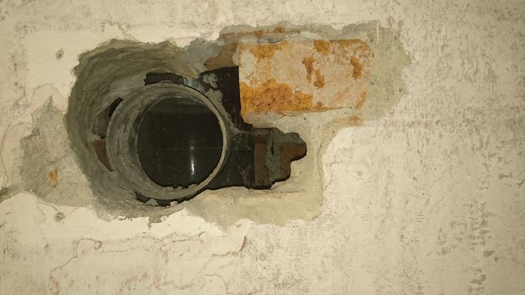

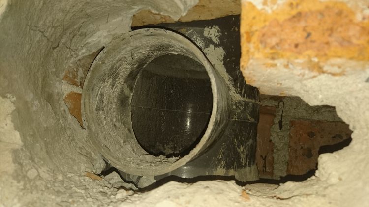

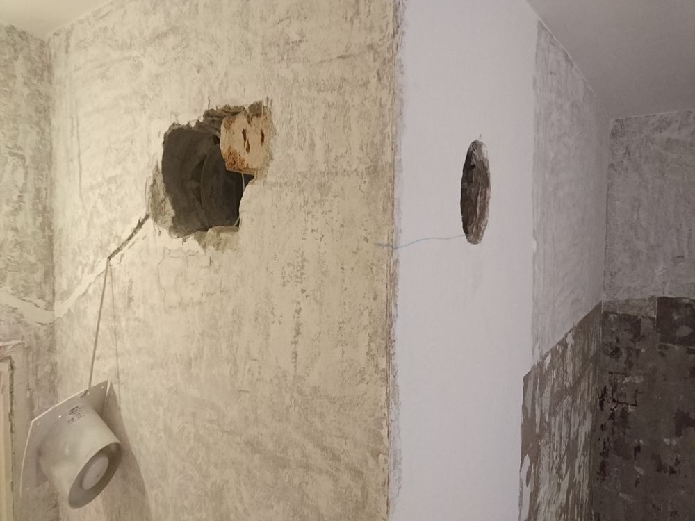

Ремонтира се баня. Имам комин в банята, в който върви поцинкована тръба. На всеки етаж има по едно отклонение от ПВЦ, за да се закачи съответния вентилатор в него. Проблемът ми е, че отклонението е направено така, че вентилаторът се пада до вратата. Банята е на буквата "Г". Тъй като вентилаторът е непосредствено до вратата, а душът ще е в дъното на банята, то този вентилатор няма да е много ефективен, защото ще тегли част от въздуха през вратата от коридора, а целта е да тегли от вътрешността на банята. Бих искал да го обърна на 90 градуса, но пластмасовото коляно е много добре захванато за поцинкования въздуховод и не се върти.
Вариантите са два:
1) Да де направи завой надясно с 3 колена и да се иде от дупка 1 до дупка 2.
2) Дали може да се пробие в самото ПВЦ коляно отвор 120, колкото е тръбата и да се направи второ отклонение, а оригиналното да се запуши?
Благодаря!

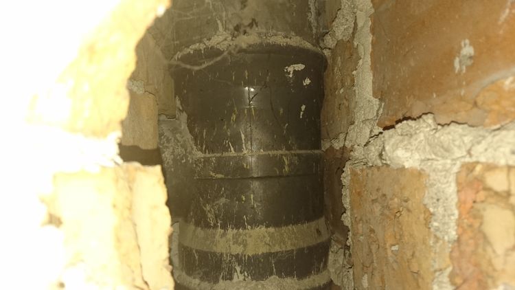

Най-разумно е да го завъртите. Не може да не може Почистете хубаво, за да прецените лепено ли е, нагрявано ли е и да действате съответно. С почукване и напън :-)
nikolovvd - майстор
Като гледам тухлите едва ли някой е ползвал лепило, но и да са лепени с нагряване може и да се раздвижи тройника.

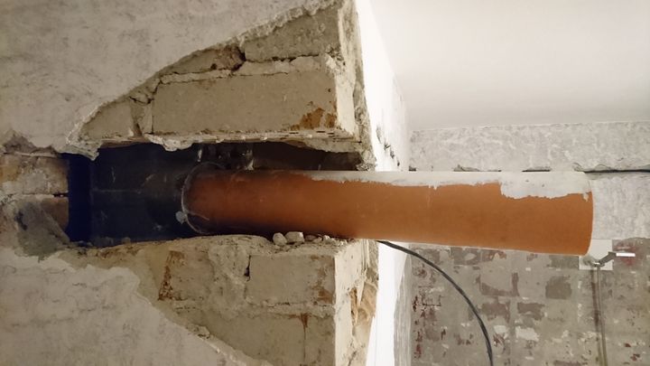

Обърнах го! Използвах тръба за лост. Не съм то нагрявал и стана лесно.

Ето и снимка:
