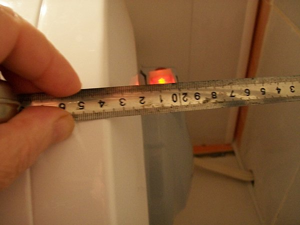

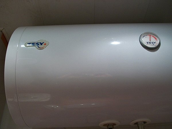

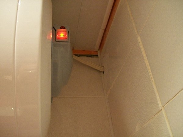

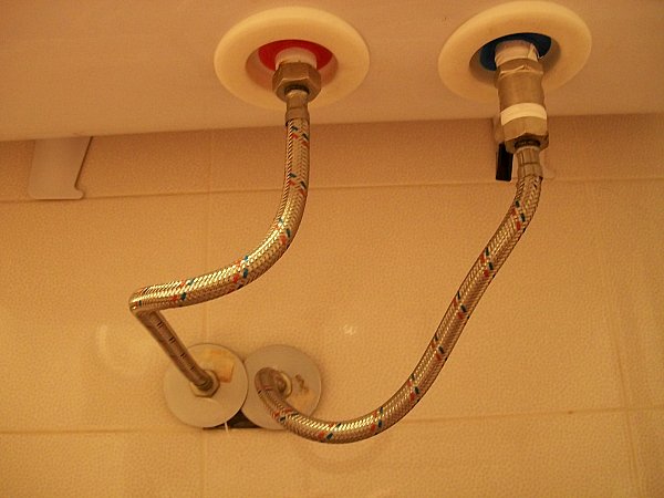

здравейте преместих се на ново място и ми предстои да си почистя бойлера досега съм имал все вертикални там нямам проблеми обаче тека се оказа хоризонтален Теси и разстоянието между стената и бойлера е 220 мм та въпроса ми е ще мога ли да сваля фланеца с нагревателя без да свалям бойлера и трябва да се сложи и спирателен кран на гъвкавия маркуч.....и още един въпрос той като е хоризонтален как се чисти бигора от казана ??????

Източване и сваляне.
ssman - помощник
сваляне на кое на фланеца или в най лошия случай на бойлера че много трудно се сваля бойлера и ако разстоянието е малко дали под някакъв ъгъл би се свалил нагревателя с фланеца ? :?
Andri01 - майстор
Ако искаш да го изчистиш като хората-сваляне на целия бойлер. Сваля се като вертикален-за предпочитане от 2-ма души. А и нагревателя няма да излезе в това малко място/ по спомени/!
ssman - помощник
ок благодаря за отговорите лошо че така са го монтирали
