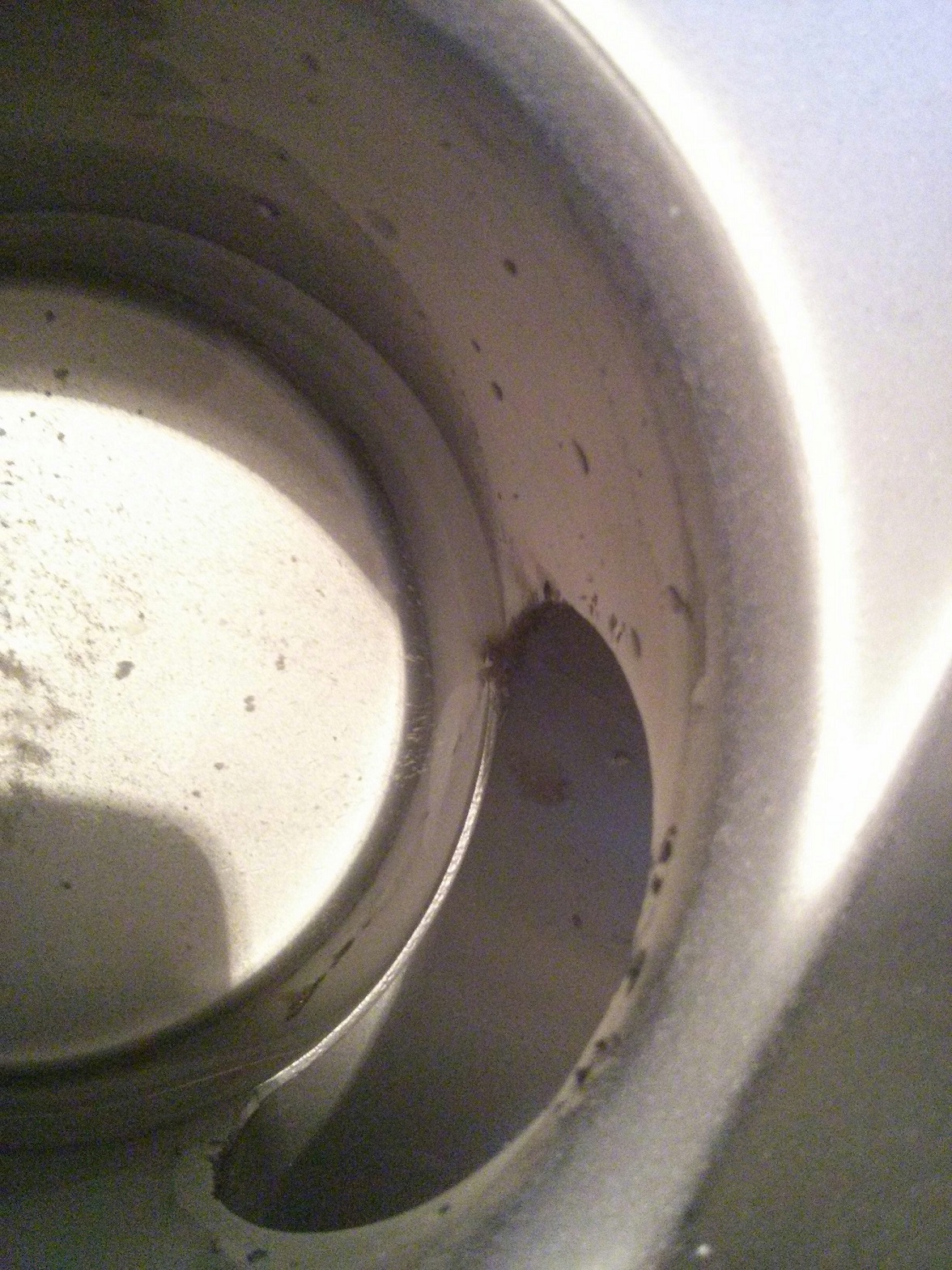

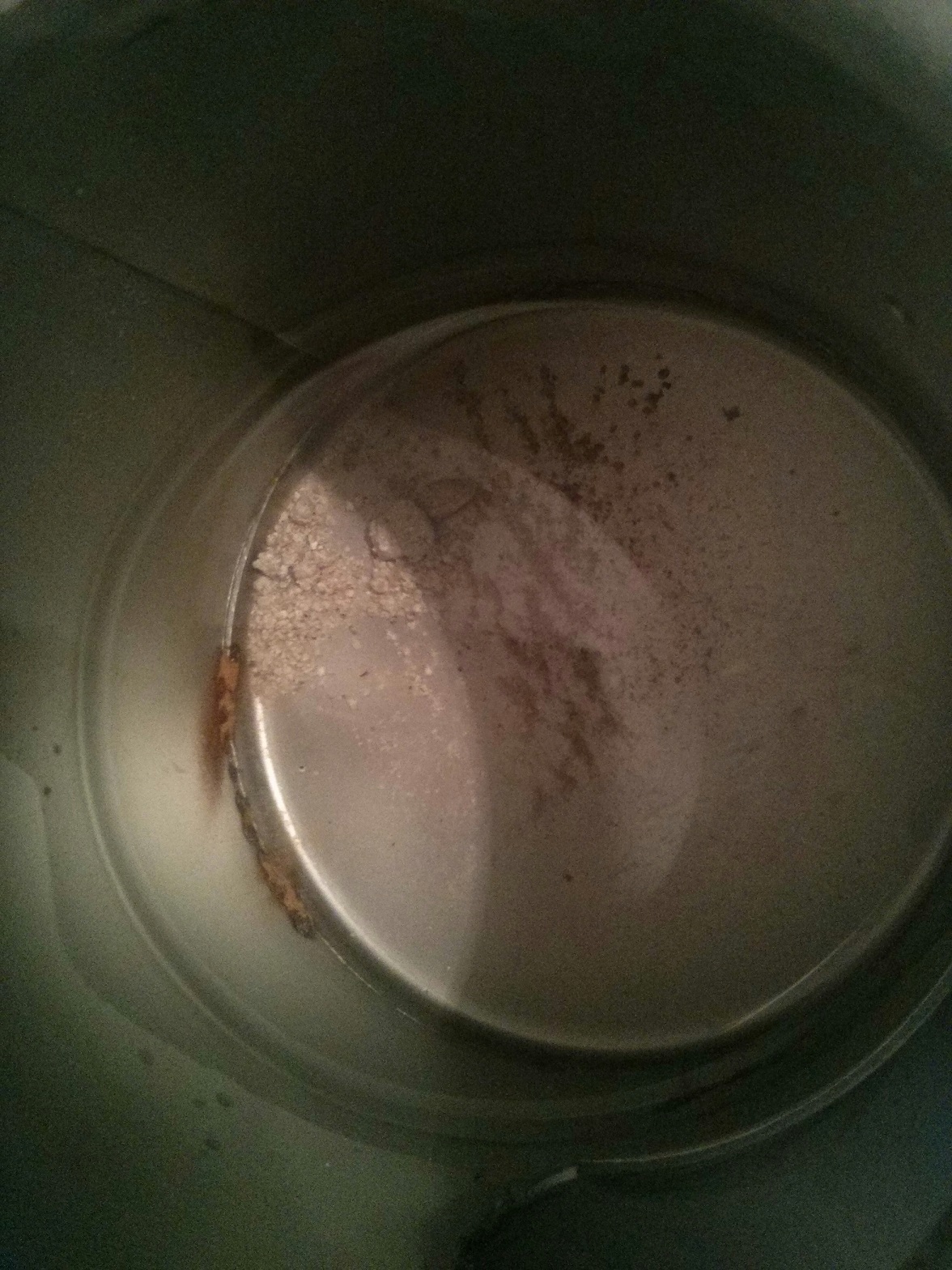

Преди няколко седмици си закупих лентов сифон за под душа. Марката е българска - AB Glass Studio.
Цената му беше като за запдна Европа (над 320лв за дължина 895мм), но пък беше представен като изцяло направен от висококачествена неръждавейка, без пластмасови детайли, вечен и т.н.
До тук всичко звучи чудесно, но дойде момента в който реших от любопитство да излея 2 чаши вода в него (преди да е монтиран), за да видя как се оттича водата. Наклоните са предвидени и водата си се оттече без проблем.
Оставих сифона настрана и не можете да си рпедставите учудването ми когато 2 дена по-късно го погледнах пак.
Всички ръбове със заварки които са били в досег с водата която излях в него бяха ръждясали. Представете си какво ще стане няколко години след монтажа на сифона когато ежедневно бъде обливан с вода. Заварките ще корозират и сифона ще цъфне като майска роза.
Оказа се, че производителя е напълно наясно, че за заварките не са ползвани неръждаеми електроди (нито пък неръждаема тел ако са правени на CO). Явно не съм първият оплакал се от това.
Непонятно ми е как може да се продава нещо, за сума която е близка до минималната заплата за страната, без продукта да отговаря на минимални критерии за качество. Обикновените рогови сифони за по 20лв не ръждясват...
Прикачил съм снимки.
Поздрави
