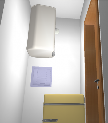

така, сега виждам и друг вариант с вертикален бойлер с къса проекция и по-голям диаметър.
Примерно този Елдом или друг с подобна форма и размери - Височина x Ширина х Дълбочина [mm] 825 x 460 x 460
Така би трябвало ревизията да остане със свободен достъп. Недостатък ще е, че ако за в бъдеще се направи втора тоалетна, този бойлер май няма да е на удачно място.

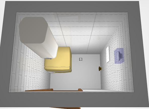

daywalker - специалист
все повече клоня към вариант 1 за мокрото, с една неръждавейка от елдом - стандартен вертикален издължен цилиндър - 1065 x 385 x 385 мм.
За добро или за лошо нямат вариант на неръждавейка с електронно упраление.
