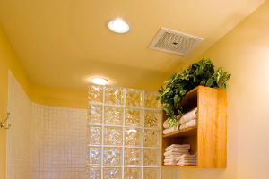

Здравейте, оглеждахме едно малко апартаментче за покупка в Бургас и се натъкнахме на странни (поне за мен) тръби за вентилация. От задната им страна влиза вентилацията от кухнята, а отпред е за банята.
Дали има някакъв по-модерен начин по който да завършва тази вентилация в банята с който да се спести място? Не ми се ще да се скрива с гипсокартон, понеже ще стои доста грозно и обемно.

Правите го таванен

Правите го таванен
Забравяш , че там е включена и аспирацията на кухнята.
Първо попитай , дали има височина.
И ако може една снимка на свързването на кухнята.
Тези тела(тръби) стоят като кондензо-уловители. :?

Таванен е добра идея за едната тръба с вентилация в банята :)
Ето снимка къде минава и тръбата към кухнята

Не виждам какво им е странното :? . Явно това е първи етаж и вентилацията тръгва оттук. Ако махнеш дъното и сложиш таванен вентилатор рискуваш всички евентуални боклуци и кондензи да падат при теб директно. Следващите етажи нагоре трябва да правят куфари до земята, докато твоите ще са само на тавана
Колежката ти даде добра идея.
Сега остана факта , да имаш достатъчна височина за изграждането на по нисък(падащ) таван.
Това апартаментче , на кой етаж е.
Тези тръби на къде отиват.
Има ли други потребители на тези вентилационни тръби.

Тръбата се реже до тавана, вентилаторът се монтира в тръбата. Без куфар
A тръбата от кухнята се затапва , да не мирише в клозета на готвено.

Благодаря за съветите, явно наистина трябва да жертвам аспирацията от кухнята за сметка на пространство в банята.
Да, има риск за разни падащи боклуци, но няма височина за да се скрият в гипсокартон. Наистина горните етажи трябва да правят куфари от пода до тавана и така да си губят почти 1/3 от банята, докато първият етаж вероятно може да се облагодетелства, като се премахнат тези тръби.
