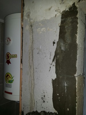

Здравейте, след последните подвизи на супер майстор, беше подменана цялата ВИК на вилата.
Изградиха нова баня, и останаха дреболии на първия етаж.
Да обаче гения оставил един стар кран на втория етаж, който капе без да каже.
Бутнал го с един маркуч в кенефа и това е.

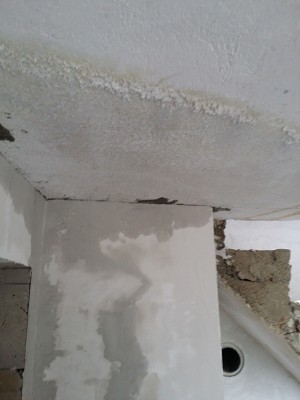

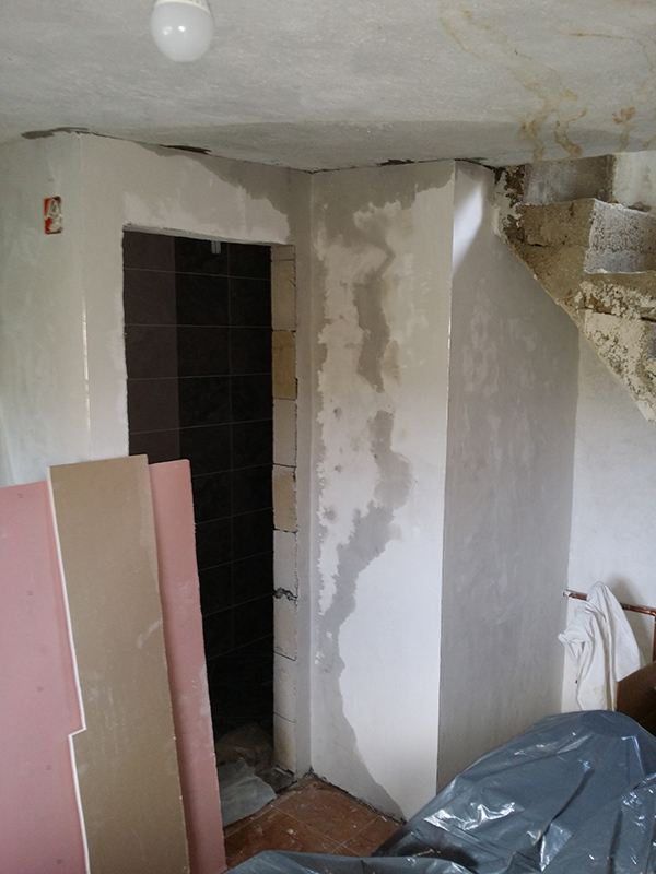

Такаа, не бях ходил на вилата 2 седмици и резултата е това:
Притесянва ме, че тухлите са страшно напоени с вода. Дори на едната снимка се вижда как е избила водата и направила вадичка.
Стените бяха измазани, за сега не са напукали но са доста мокри. Тавана е със спукана мазилка, и петна по латекса.
Най ме притеснява, дали да очаквам сериозни поражения по плочките и стените.
В дясно от отвора за вратата на банята т.е. на гърба на банята, се пада камината.
Чудя се ако я вържа и запаля сега дали няма да спука и да направи повече бели отколкото да подсуши по-бързо стените.
Отделно плочата е доста мокра. Лошото е че не е за първи път, а е и много тънка, но това е за друга тема.
Какво мога да очаквам като допълнителни щети според вас?
Смятате ли че ще се размина само с изсъхване и боядисване, или ще трябва да се укрепват стените някак.
Тази година не боядисвай. Това ще съхне и другото лято. Преи да изсъхне няма какво да се прави
kozl - майстор
За плочата не се притеснявай, влагата не и вреди при Т>0. Като изсъхнат стените вероятно ще се напука мазилка и шпакловка. За съжаление и газобетона се пука, па дори и без да е подгизнал. Тухлите зависи от кои са. Има едни с повишено съдържание на варовик, които се разпадат от влагата - дано не си зидал с такива.

Тухлите са итонг 15 см.
Явно ще остане работна площадка цяла година мамка им :axe: :axe: :axe: :axe:
Има ли вариатн, да продължавам с мокри процеси в помощението, като избягвам тези стени?
Трябва под камината да се нареди малко гранитогрес, и другите стени да се минат с финна шпакловка.
Тях мога ли да боядисвам и дали ще може да се пали изобщо камината тази зима, при положение че е до мокрите стени, или да отпиша вилата до догодина?
Не боядисвай пострадалото. Всичко друго си го прави. Докато не изсъхне, няма как да си наясно с пораженията и съответно с реакцията си. Камината я пали възможно най-късно

chapara - майстор
Проветрявай здраво докато не паднат температурите под нулата. Камината да е с отворена клапа да става течение през комина и. Може да припалваш по някоя клечка за циркулация, но без силен огън. На пролет ще видиш тоталните поражения, а иначе мокри процеси си прави, дълбочинната влага не им влияе. Ееее, да имаше някой мощен професионален влагоуловител взет под наем би било чудесно :wink: Виждал съм такива в странство , дето мозъка ти изсушават :-D :cool:
